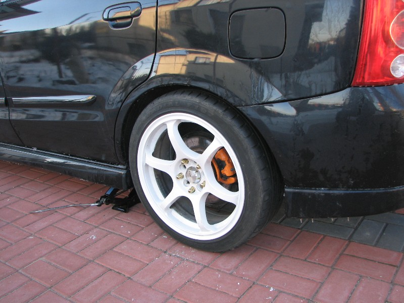

Ale nie koniecznie "od pierwszego zobaczenia" <wow> bo zanim się na nie zdecydowałem, to rynek felg/opon starałem się jak najlepiej rozeznać i kilka ofert brałem wcześniej pod uwagę. Wiadomo jednak, że do PREMACY nie tak łatwo dobrać koło, mam tu na myśli coś większego jak 16" i nie seryjnego. Zatem brałem pod uwagę przede wszystkim wymiary felgi, aby nie była za szeroka, i ET w granicach 35-40 żeby nigdzie nie przycierało, ale żeby też ładnie koło wyglądało we wnęce nadkola tzn. było zrównane z linią boczną nadwozia. No i oczywiście opony o odpowiednim wymiarze w zestawie. Nie wspomniałem o ładnym wzorze felgi, ale to chyba oczywiste <spoko>

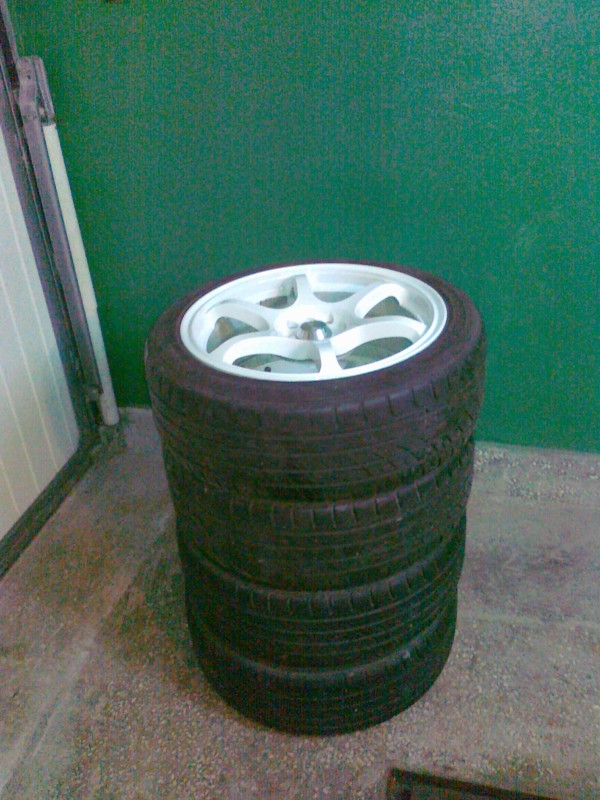

Co do felg, to są one firmy Japan Racing, wzorowane na kultowych ADVAN RG II wersja White.
Wymiary: średnica: 17", szerokość 7", ET 40; felgi mają podwójny rozstaw otworów: 5x100 i 5x114,3
Opony, to mało u nas znanej firmy Autogrip, rozmiar 205/45/17, wszystkie z końca 2009r. wysokość bieżnika: 6-7mm.
Na razie patrzę na nie, podziwiam, cieszę się nimi jak dziecko :D
...a po za tym muszę jeszcze zainwestować w komplet nakrętek do felg wąskootworowych (otwór 20mm), oraz w odpowiednie pierścienie centrujące.
Na koniec moich wywodów jeszcze jedno spy foto nowego zakupu:
Ostatnio edytowano 2 gru 2015, 14:26 przez Jey, łącznie edytowano 1 raz

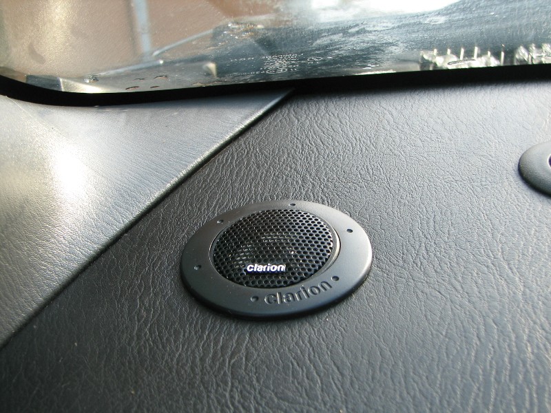

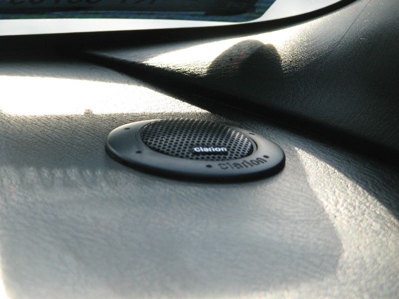

Ciąg dalszy zmian wewnętrznych :D

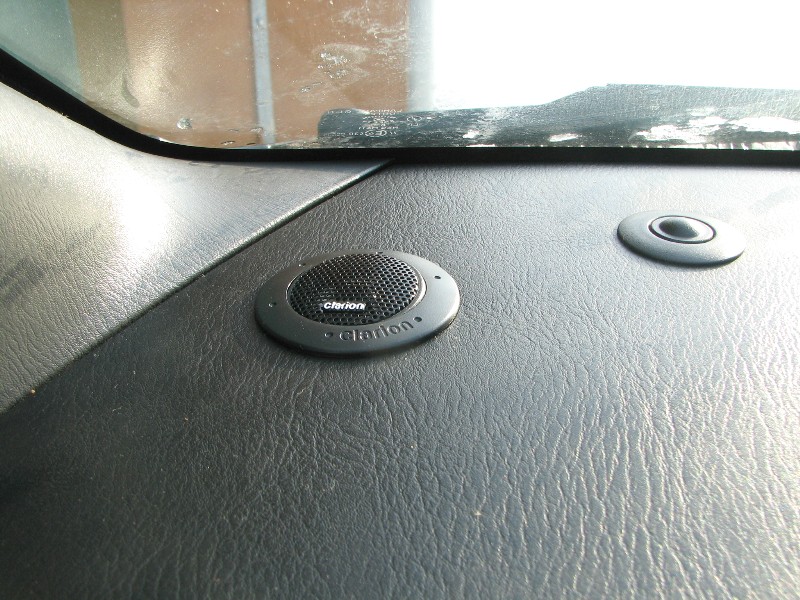

Montaż głośniczków wysokotonowych (tweeterów) firmy CLARION SRE 212H.
Głośniczki zakupiłem z myślą uzupełnienia sceny w wysokie tony w mojej maździe, montując je w przeznaczone do tego miejsca na podszybiu zamiast zaślepek. Pasują tam idealnie bez żadnych przeróbek <spoko>
Foto po zakupie:
Jedynie co było trudniejszą sprawą, to fakt, iż okazało się, że akurat moja PREMACY nie była wyposażona standardowo w przewody pod te głośniczki (pod zaślepkami pusto) i trzeba było je pociągnąć, co niestety nie mały kokpit trochę utrudniał, zwłaszcza po prawej stronie. Po kilkunastominutowej "walce" z linką "pilotem" dałem radę i przeciągnąłem przewody jakie były dostarczone w komplecie z tweeterami, na nich są już zainstalowane kondensatory, króre spełniają rolę zwrotnicy.
Na koniec korzystając z tej rozpiski:
...zamieszczonej w tym temacie: viewtopic.php?f=397&t=79665&hilit=tweetery (chwała tym, którzy go tam wstawili <ok> ) udało mi się bez problemu zlokalizować wyjścia poszczególnych głośników na kostce radia – przylutowałem odpowiednio przewody...i gra <jupi>
A to już efekt końcowy:
Sam efekt jak grają jest jak najbardziej zadowalający, wysokie tony nie są zbyt przejaskrawione i nie słychać tylko syków, nie są też zbyt słabe i jak najbardziej różnica po ich zamontowaniu jest odczuwalna i ogólnie przyjemna dla ucha podczas jazdy i nie tylko – i o to chodziło <spoko> Biorąc pod uwagę cenę tych głośniczków i jakość wykonania, która naprawdę nie jest zła mogę je jak najbardziej polecić tym którzy mają dylemat co wybrać akurat w takim przedziale cenowym.

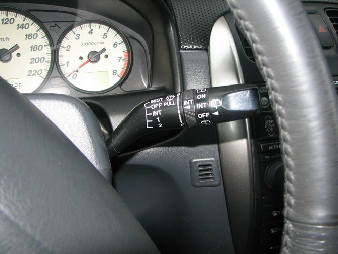

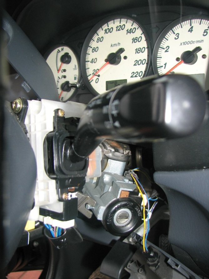

Ciągnę dalej temat małych zmian wnętrza w mojej PREMACY.

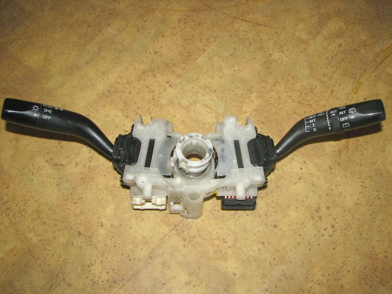

Tym razem wymiana manetki wycieraczek ze zwykłej na taką z pierścieniem, dzięki któremu można manualnie ustawić czas załączania się wycieraczek – inaczej funkcja "INT" – ustawiana płynnie.
Pomysł zrodził się dzięki wyszperaniu takiego tematu na forum: viewtopic.php?f=121&t=77651
Po dłuższych poszukiwaniach odpowiedniej manetki w odpowiedniej cenie (wiadomo jak najtaniej ;) ) udało mi się okazyjnie zakupić takową w komplecie z drugą manetką (świateł/kierunków), która pozostanie w zapasie. Cały zestaw pochodzi z mazdy 626 kombi rocznik 99.
Foty zaraz po zakupie:
Montaż manetki, tak w podanym wyżej temacie, jest banalnie prosty: trzy wkręty od osłony kolumny kierownicy, a następnie dwa mocujące samą manetkę + podłączenie kostki, wszystko pasuje plug and play :D
Na koniec fotki było/jest
Dodam tylko, że przeróbka ta naprawdę nie wymaga wiele pracy, kwestia "upolowania" odpowiedniego (cenowo też) przełącznika i możemy się cieszyć płynną regulacją pracy wycieraczek, co często przydaje się podczas np. mżawki itp.

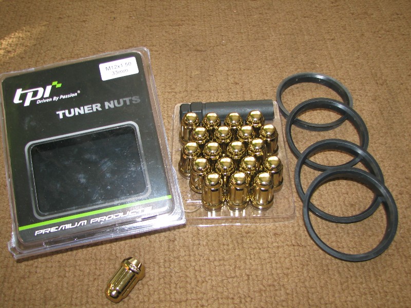

– nakrętki tpi M12x1,5 dł.33mm do felg wąskootworowych, kolor złoty
– pierścienie centrujące 73,1/67,1
...i taka tam 1-sza przymiarka – nie wytrzymałem i mimo mrozu musiałem zobaczyć jak będzie to wyglądało na samochodzie <diabełek>

Postprzez Jey » 29 mar 2013, 11:01
folley napisał(a):Mam nakrętki tej samej firmy, dość dobre są tylko że farba nie trzyba się zbyt dobrze :/
Będzie świetnie w tym połączeniu
Fakt, ta "farba" a raczej coś w rodzaju pokrycia nikiel/chrom, bo połysk ma konkretny, też nie wydaje mi się aby długo wytrzymała podczas przykręcania/odkręcania kluczem nawet ręcznie (zresztą tylko tak zaleca producent, żadnego pneumatu). Dlatego mimo, że w planach miałem kolor czarny, to jednak zdecydowałem się na złoty, bo na tym nawet jak coś tam się obedrze to nie będzie tak widać jak na czarnym. A jak nie to kiedyś malnie się w pomarańcz :D
Badyl napisał(a):Wygląda, że nie obędzie się bez darcia rantem na hopkach.
Tylko tak wygląda <oczko>
W rzeczywistości pasuje na styk i powinno być dobrze (że nie wspomnę, że przy tym ET koło jest idealnie wpasowane w nadkole i wygląda <spoko> ), po za tym zawieszenie jest sztywniejsze od oryginalnego, więc nie powinno aż tak dobijać. Zresztą zanim kupiłem ten zestaw orientowałem się w rozmiarach, i m.in. ta tabelka sugeruje że powinno być dobrze:
Przypomnę tylko rozmiar felg: średnica: 17", szerokość 7", ET 40; i opon: 205/45/17

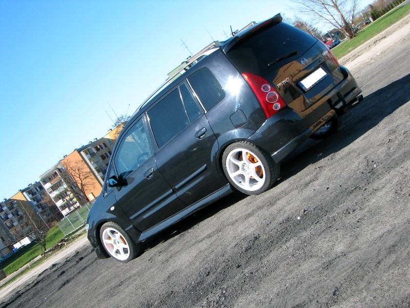

Postprzez piekrzy » 22 kwi 2013, 14:42
Bardzo ładna <spoko> Fajnie wygląda na 17 ale wrzuć jakieś zdjęcie całego autka na tych felach jak masz.
Pozdrawiam, Krzysiek
Moje rodzinne autko
Od: 31 sie 2012, 20:34
Posty: 17
Auto: Mazda Premacy Sportive CP FS '02

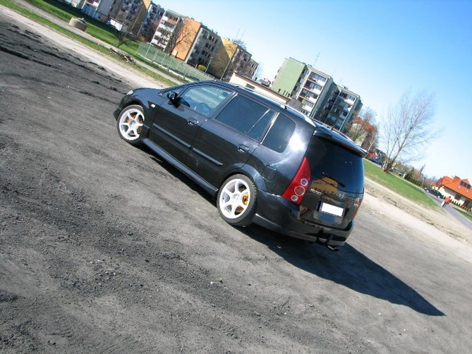

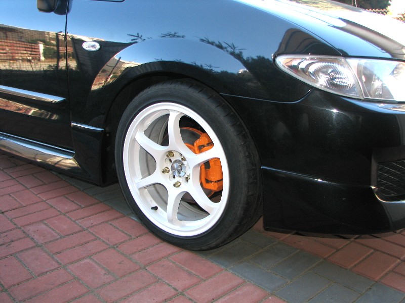

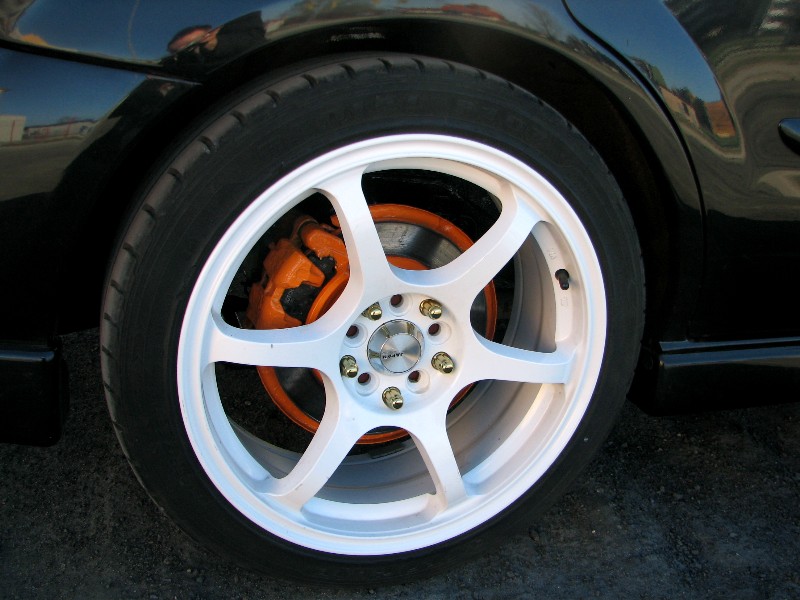

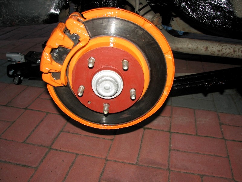

Postprzez Jey » 25 kwi 2013, 12:57
...ano masz...tzn. poniżej zapodaję <oczy>

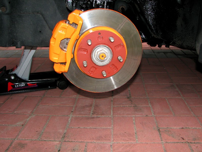

Ale wcześniej mała fotorelacja z poprawki malowania po zimie: zacisków, piast, osłony tarcz – wszystko poszło w orange <oczko>
Tu już fotki jak to wygląda po założeniu letniego zestawu kół – zaznaczę tylko, że otrzymany efekt kontrastu był jak najbardziej zamierzony <ok>
Na koniec pokusiłem się o małą sesyjkę na letnim white obuwiu :D
...od teraz to mazda PREMACY BLACK and WHITE z dodatkiem orange <diabełek>
