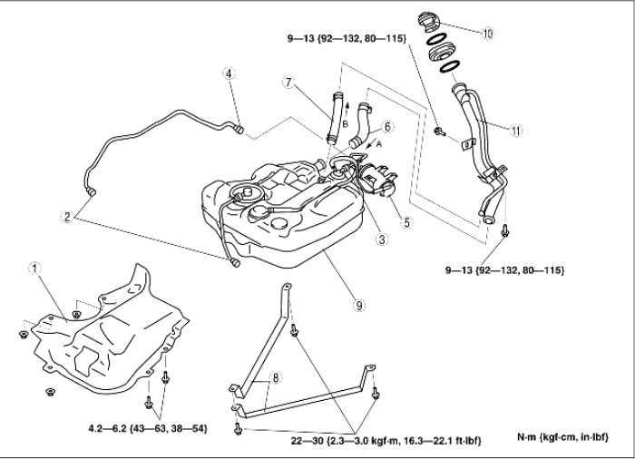

witam,
jestem posiadaczem mazdy 3; 1,6 CD (rok produkcji 2006). Mam problem z tankowaniem do pełna. Jeżeli zapala się u mnie rezerwa to mogę zatankować jedynie 30 litrów (w instrukcji bak ma 55 litrów) – wtedy wskazówka wychyla się do około 3/4 full. w takim przypadku tankować dalej nie mogę gdyż nalewak 9pistolet) odskakuje.
wie ktoś jak temu zaradzić?
Jak odpowietrzyć zbiornik paliwa w moim przypadku?
gdzie znajduje się takie odpowietrzenie?
lonate
Postprzez tomek-waw » 27 sty 2013, 22:21
Tak wygląda układ z odpowietrzeniem.

Postprzez lonate » 27 sty 2013, 22:39
dzięki za schemat.
a teraz jak mogę go sam odpowietrzyć w garażu, aby rozwiązać mój problem?
lonate
Postprzez tomek-waw » 27 sty 2013, 22:41
Podejście chyba do tego małego wężyka od odpowietrzenia ( nr. 11 na schemacie – cienki przewód ) nie jest zbyt skomplikowane. Być może się zagiął albo zatkał. Musisz to sprawdzić.

Postprzez lonate » 28 sty 2013, 20:48
Rozumiem, że dostane się do tego jak zdejmę kolo i nadkole. W sobotę zadziałam i pewnie zrobię kilka zdjęć ku pamięci.
