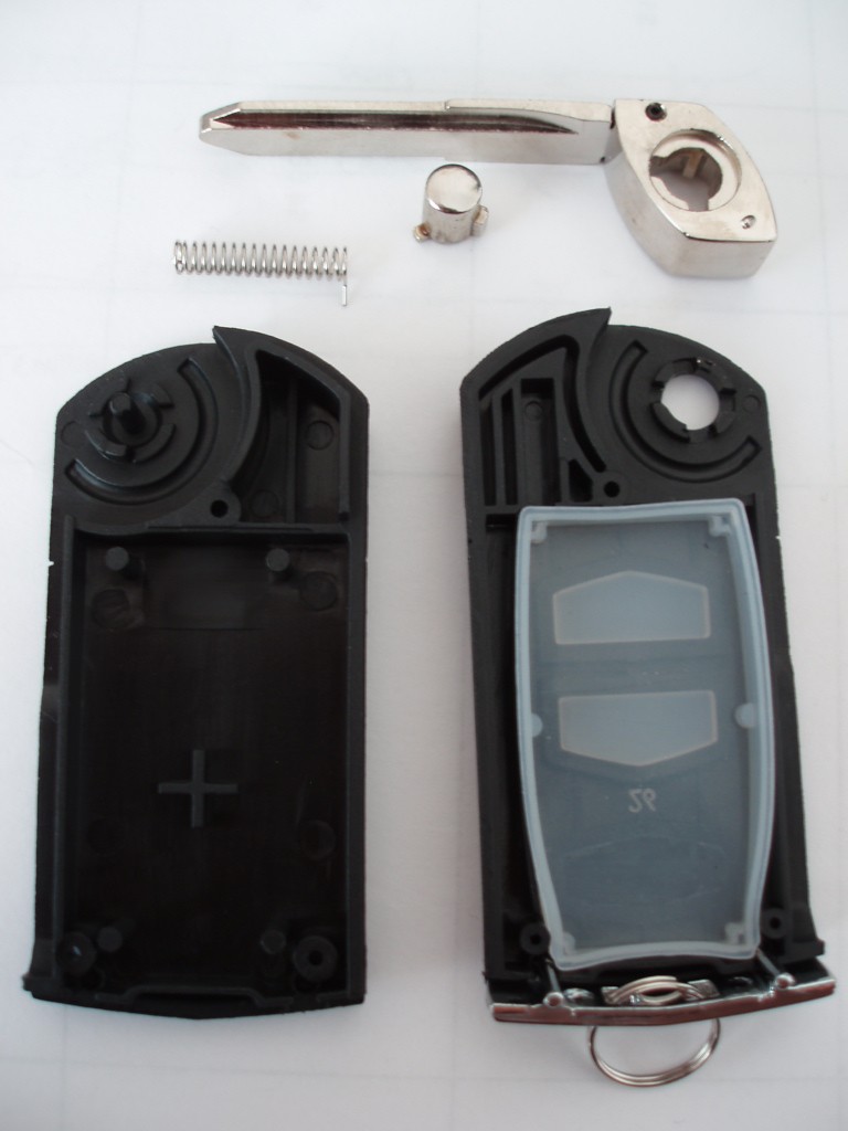

Postprzez kuman1987r » 23 lut 2013, 15:02
Odkopuję temat
Kupiłem autko niestety mam tylko jeden kluczyk z pilotem.
Chciałem dokupic drugi najlepiej scyzorykowy.
Pilot to Visteon 41835
Mam dwie opcje :
http://moto.allegro.pl/mazda-3-5-6-cx7- ... 83353.html co jest droga opcja
oraz
zakup stacyjki z kluczykiem i piltem gdzies w granicy 150zł oczywiście stacyjka zbęna
i przełożyć to do
http://moto.allegro.pl/obudowa-pilot-kl ... 04319.html
teraz moje pytanie czy elekronika (pilot i imo) pasuje do obudowy?
Plusem jest to że kodowanie mam załatwione za darmo :D
Sadze ze druga opcja napewno sie bardziej opłaca.

Postprzez esio1313 » 4 mar 2013, 16:31
elektronika nie pasuje do pilota scyzoryka jest za dluga ma 4.3cm a pilot 3.5cm. wiec lipa potrzebujesz taki pilot
przod
tyl
