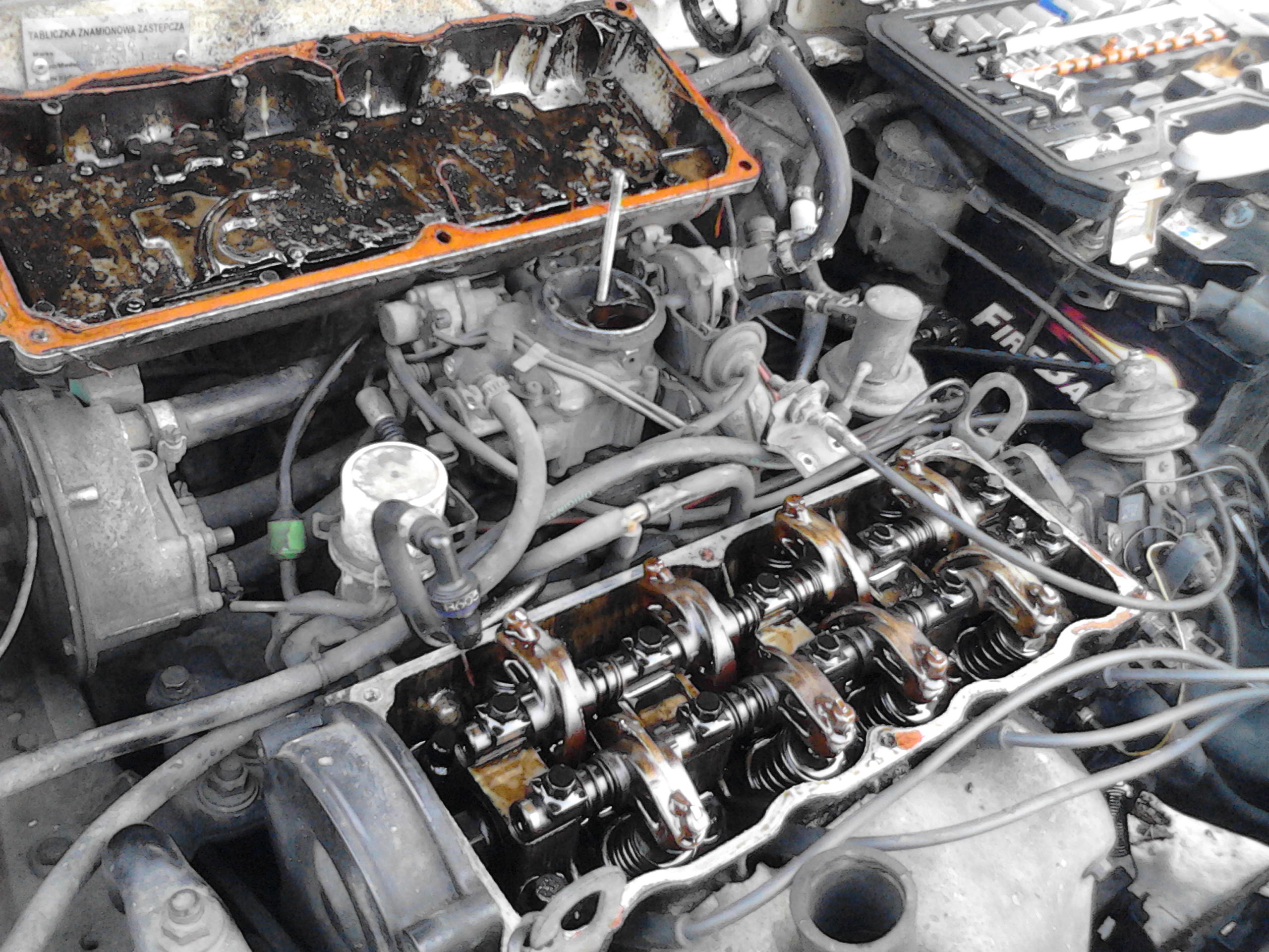

Niedawno nabyłem mazdę w dowodzie 1981r ale jest to sedan BF model po 5.1987r. Jednakże zagadką jest dla mnie silnik.
Pomóżcie w identyfikacji.

Postprzez Paweł » 22 sty 2013, 17:45
Stawiam na wczesne B6.

Postprzez ventura » 22 sty 2013, 18:06
To Teraz dla skomplikowania zadania.
VIN: JMZBD143200591891
Auto było przerabiane z automatu na manual.
W dowodzie jest wpis 1.3 44kW (1272cm3) i rok produkcji 1981.
Pod Maską jest gaźnik Aisan wg. mnie pochodzący od silnika 1.5 silnik wg. mnie to 1.3 (porównywane z silnikami znalezionymi w sieci) ale oznaczeń nie widzę.
Więc co jest grane?

Postprzez Paweł » 23 sty 2013, 23:50
Podałeś numer nadwozia od modelu BD, a na zdjęciu jest BF.

Postprzez ventura » 23 sty 2013, 23:51
Wiem.
Tak mam w dowodzie.

Postprzez Paweł » 24 sty 2013, 09:16
Poza tym na moje oko to jest nadwozie sprzed liftingu, a B3 zostało wprowadzone po. Niezła rzeźba, podejrzewam nieudolną legalizację.

Postprzez ventura » 24 sty 2013, 12:03
Jest rzeźba i to konkretna, ciężko cokolwiek o tym silniku znaleźć. To chyba jakaś rzadkość jest?

Postprzez ventura » 25 sty 2013, 15:22
Tylko, że tam jest gaźnik Aisan poza tym silniki e3 miały chyba łańcuch (?) a moja mazda ma pasek rozrządu.

Postprzez Paweł » 25 sty 2013, 16:54
Tak, to jest na pewno B-seria. Seria E miała łańcuch i zupełnie inną pokrywę klawiatury. Pierwsze w BF było montowane B6, dopiero po liftingu w '87 doszło B3 i B5.

Postprzez ventura » 25 sty 2013, 18:27
Czy na silniku jest gdzieś jakieś oznaczenie? (na bloku znalazłem tylko liczbę 505 ale silnik jest brudny wiec ciężko znaleźć inne oznaczenia.
wg. mnie jest to b3 ale auto jest z przed liftu ale z drugiej strony odczuł bym różnice między 68KM a 103KM.
Gaźnik Aisan był montowany jak się nie mylę w 1.3 68KM i 1.5?
W sklepach patrzą na mnie jak na idiotę gdy odpowiadam na pytanie "jaki silnik".
1.3 oraz 1.6 wyglądają niemal identycznie, jak je więc rozróżnić?
Nie dało mi spokoju i postanowiłem zdjąć pokrywę zaworów.
Na silniku oznaczenie 505 na różnych innych częściach B505

Postprzez benny88 » 26 sty 2013, 20:51
Mi to wygląda na B3 na gażniku 8 zaworowe

Postprzez ventura » 26 sty 2013, 21:00
Słabo się na tym znam ale czy tu są hydrauliczne popychacze?
Co oznacza w takim razie wybity napis 505?

Postprzez ROMAN-R87 » 27 sty 2013, 07:45
zwracam honor, jest to seria b, a zawory w tym przypadku masz regulowane recznie-srubami

Postprzez ventura » 27 sty 2013, 09:21
Nosze soczewki optyczne ale tyle o ile ja nie widzę śrub na dźwigienkach zaworowych. <zawstydzony>

Postprzez ROMAN-R87 » 27 sty 2013, 12:38
przepraszam moj blad, hydraulika jest <zawstydzony>

Postprzez Paweł » 29 sty 2013, 18:14
ventura napisał(a):Na silniku oznaczenie 505 na różnych innych częściach B505
Więc jest to B5 (1.5 l)
Dopisano 29 sty 2013 18:17:
Pra, pra, prawnuka tej jednostki znajdziesz w Demio (DW) po liftingu. Możliwe, że trochę części będzie pasować.
