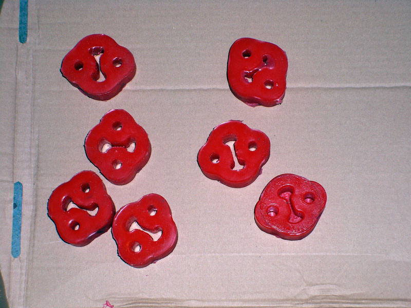

WG został dziś przymocowany to kolektora i wpasował się idealnie :D Dziś albo jutro będzie splanowana flansza kolektora i zostanie przerobienie screamera no i ostateczne poprawki wydechu, który wisi na poliuretanowych wieszakach (o czym zapomniałem wspomnieć ;) );
W tym miesiącu powinny jeszcze wpaść poliuretanowe poduszki pod silnik i skrzynie.

Sorki, że pytam, ale jaki jest sens mocowania wydechu na poliuretanie? ;)

Wydech się tak nie majta, a po za tym gumowe wieszaki i tak kwalifikowały się do wymiany, a te są pod kolor auta hehe

Ale wydaje mi się, że gorzej będzie miał łącznik elastyczny wydechu w tym wypadku.

Nie bój żaby, jak wpadną poliuretanowe poduchy pod silnik/skrzynię to ruch silnika powinien się zniwelować a co za tym idzie wszelkie naprężenia na wydech.

hm. mnie ciekawi czy nie bedzie notorycznego halasu z tych poli. jesli bedzie cisza to w sumie chyba nie takie najgorsze rozwiazanie.

Ja mam dwie poduszki silnika z poli. przód,tył i na wolnych obrotach przenosi na karoserie a co dopiero 4 sztuki :/

Masz na myśli skrzypienie? Temu chyba powinien zaradzić jakiś smar co się daje przed zamontowaniem poli, a może się mylę? Tak czy siak poduchy muszę zmienić, jak będzie zbyt hardcorowo to wrócę do ori poduszek ale raczej wątpię.
Ja to się bardziej martwię jak duże będą wibracje w środku :D.
