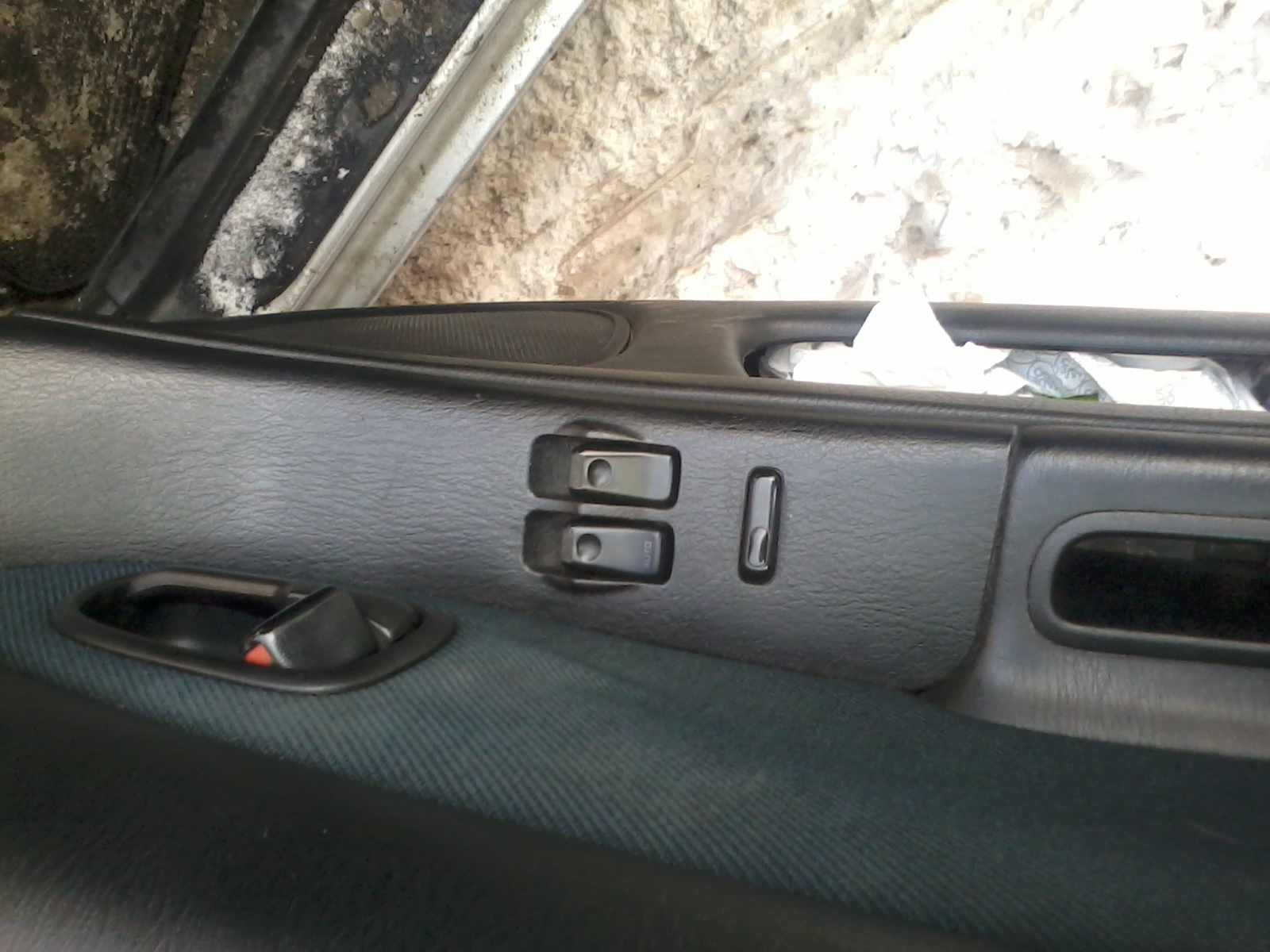

Postprzez Damian91 » 27 sty 2013, 14:14
Mam Problem ..
Wiec zepsul mi sie przelacznik od szyb elektrycznych od mazdy 323 f ba rocznik 97 ..
Szukalem na allegro i nie moge dostac tego co jam mam sa rozne ale mojego nie ma .. mam tylko elegtryczne szyb sprzadu a z tylu galki i przelacznik mam mam taki : 2 przyciski i i blokada szyby pasazera i tylko to a na allegra sa 4 przyciski wgl inny panel ..

Postprzez Damian91 » 27 sty 2013, 15:32
Too jest wlasnie takie cos i tego nie moge nigdzie znalesc inne sa a tego nie ma:( a bardzo mi na tym zalezy

Postprzez Andrzej414 » 27 sty 2013, 15:36
Ja bym to Panie Damianie rozebrał i naprawił. Jeśli się nie uda naprawić to będzie trzeba szukać nowy. Ale zasada działania tego ustrojstwa jest banalnie prosta.

Postprzez Damian91 » 27 sty 2013, 15:48
Tak myslisz ze da sie cos z tym zrobic no troche dostalo bo to mi sie podtopila blaszka jak wstawilem sprzet audio i mi sie zaczelo to topic lekko musze cos pomyslec nad tym ale tego nowego dostac to jest tez ciezko bo nie moge znalesc przewertowalem 54 strony allegro i nic :/ szkoda ze nie jestem elektrykiem:/
