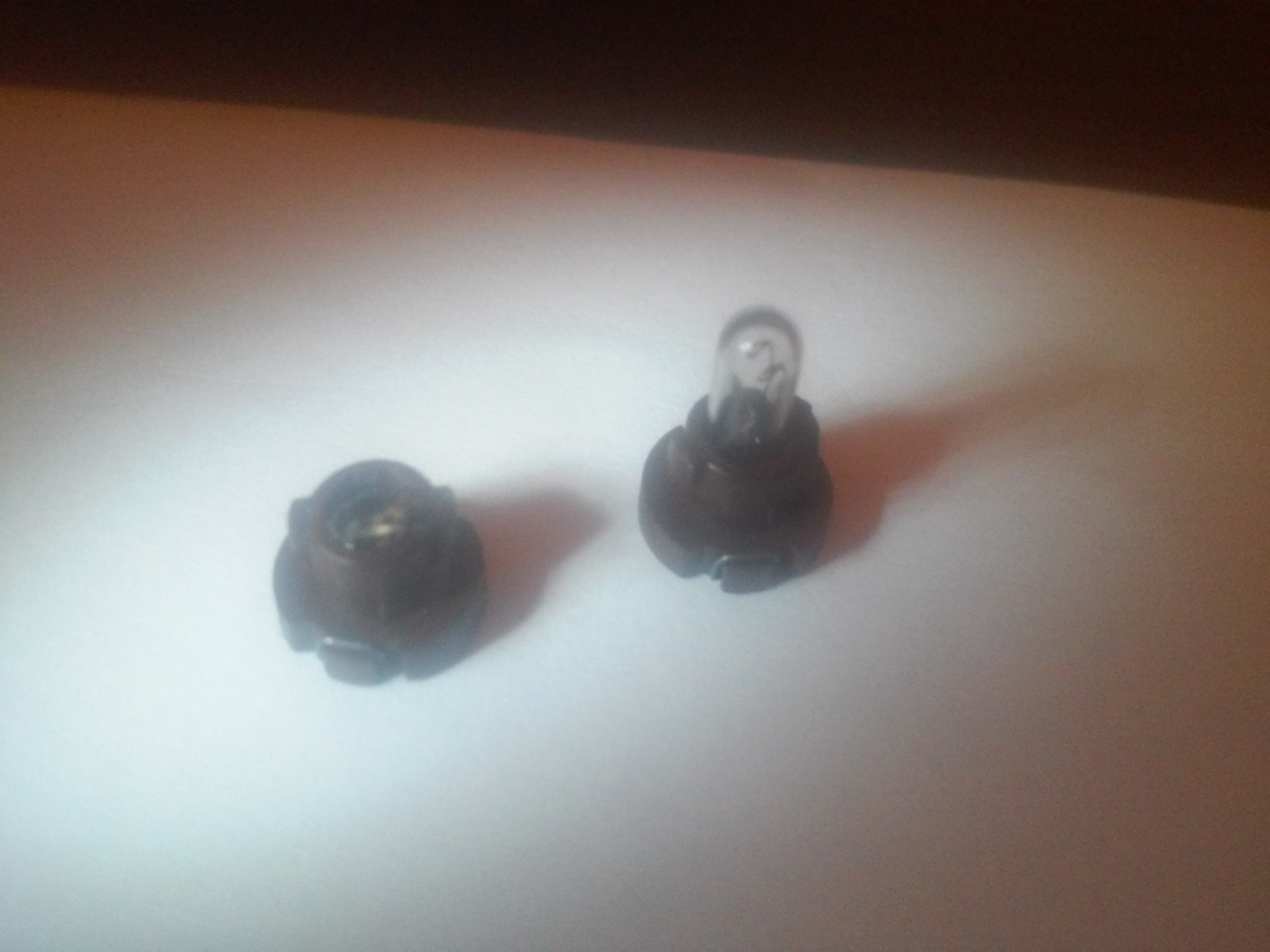

Postprzez adamowski10 » 5 maja 2016, 19:31
Panowie, tak dla pewności. Dziś postanowiłem zażegnać problem z różnie działającym przyciskiem od podgrzewania szyb. Przy okazji ciamajda ze mnie i zbiłem żarówkę od podświetlenia <glupek2>
Czy to jest R38mm?
Od: 20 lis 2014, 23:27
Posty: 202 (8/5)
Auto: Mazda 323f BA, 1.8, '95
Postprzez Andrzej414 » 5 maja 2016, 20:03
Nie jest to żadne R38. To nic innego jak żarówka neonka. Należy kupić w miarę małą podobną to tej co masz na foto. Odwinąć nóżki wyciągnąć zgliszcza z cokołu i włożyć nową. Oczywiście żaróweczki na 12V.
Przykład tu http://www.jamrad.sklepna5.pl/towar/317/zarowka-bosma-12v-08w-t125-wire-end-caloszklana.html
http://sprzedajemy.pl/zarowka-t5-5mm-bi ... v,19315777
