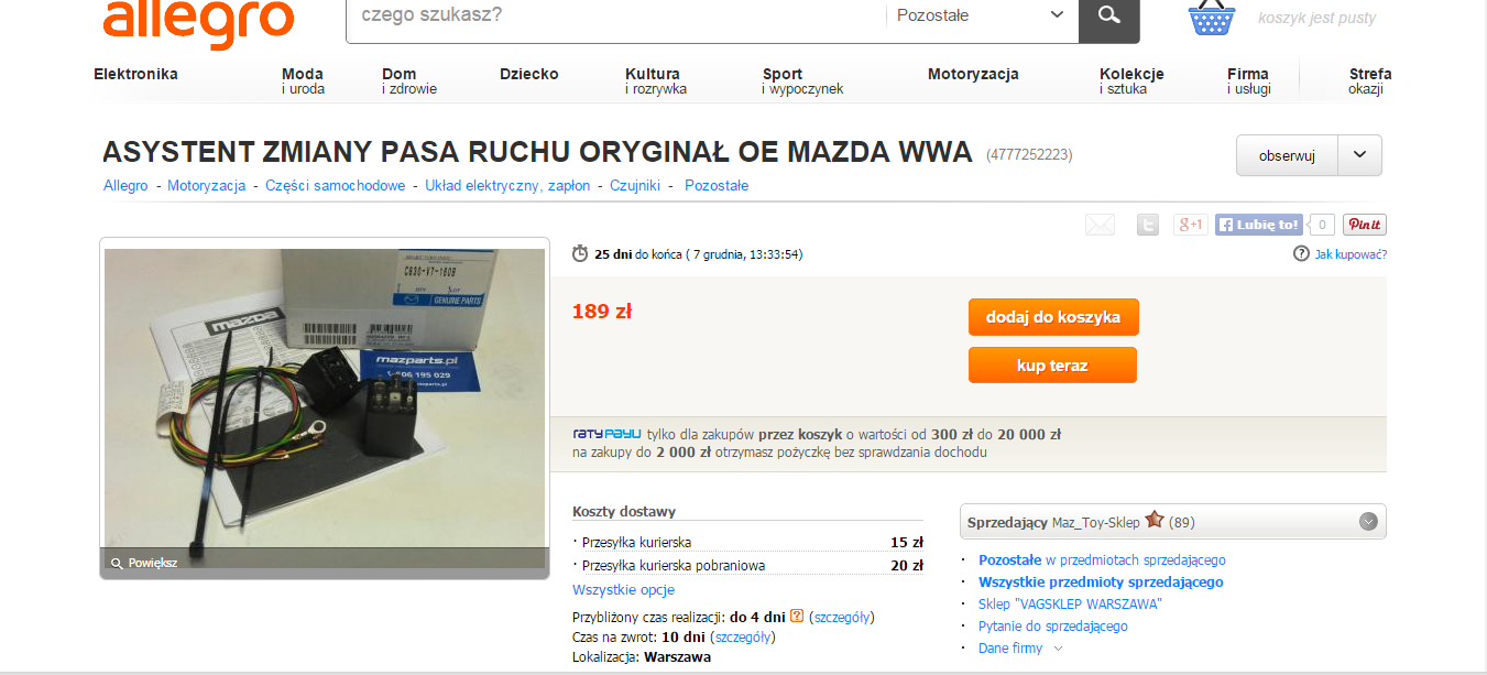

Postprzez daras404 » 11 lis 2014, 15:54
Przeglądając fora udało mi sie ustalić, że oryginalny asystent zmiany pasa ruchu jest obsługiwany przez przekaźnik MSR 110.000.000 f-my CARSIG. Poniżej załączam jego zdjęcia oraz schemat. Może komuś z kolegów uda się dopasować jakiś zamiennik, aby wyszło trochę taniej niż 189zł. Sam przekaźnik na stronie producenta to 27 euro.

Postprzez iwi » 12 lis 2014, 08:47
Ja na tym Attiny13 już pół roku jeżdżę i działa super. A najważniejsze jak padnie to instalacja dalej działa poprawnie bo nie ma przeciętego żadnego kabla jak przy instalacji oryginalnego asystenta.
Może ten przekaźnik to rozwiązanie, ale nawet jeśli to nie będziesz miał na desce sygnalizacji że działa – a w projekcie z Attiny jest.
a co do ceny – to Attiny13 max 30zł
