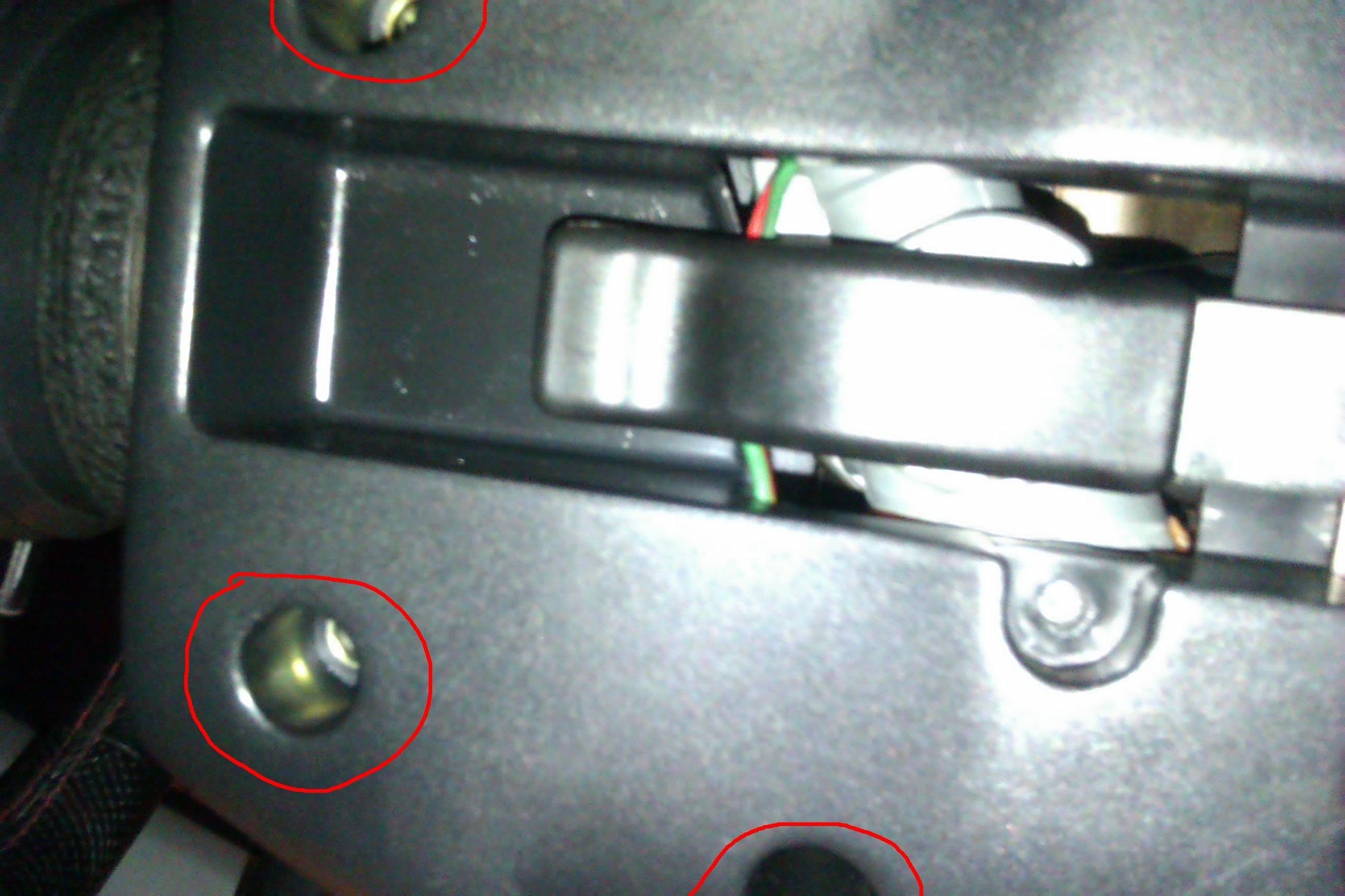

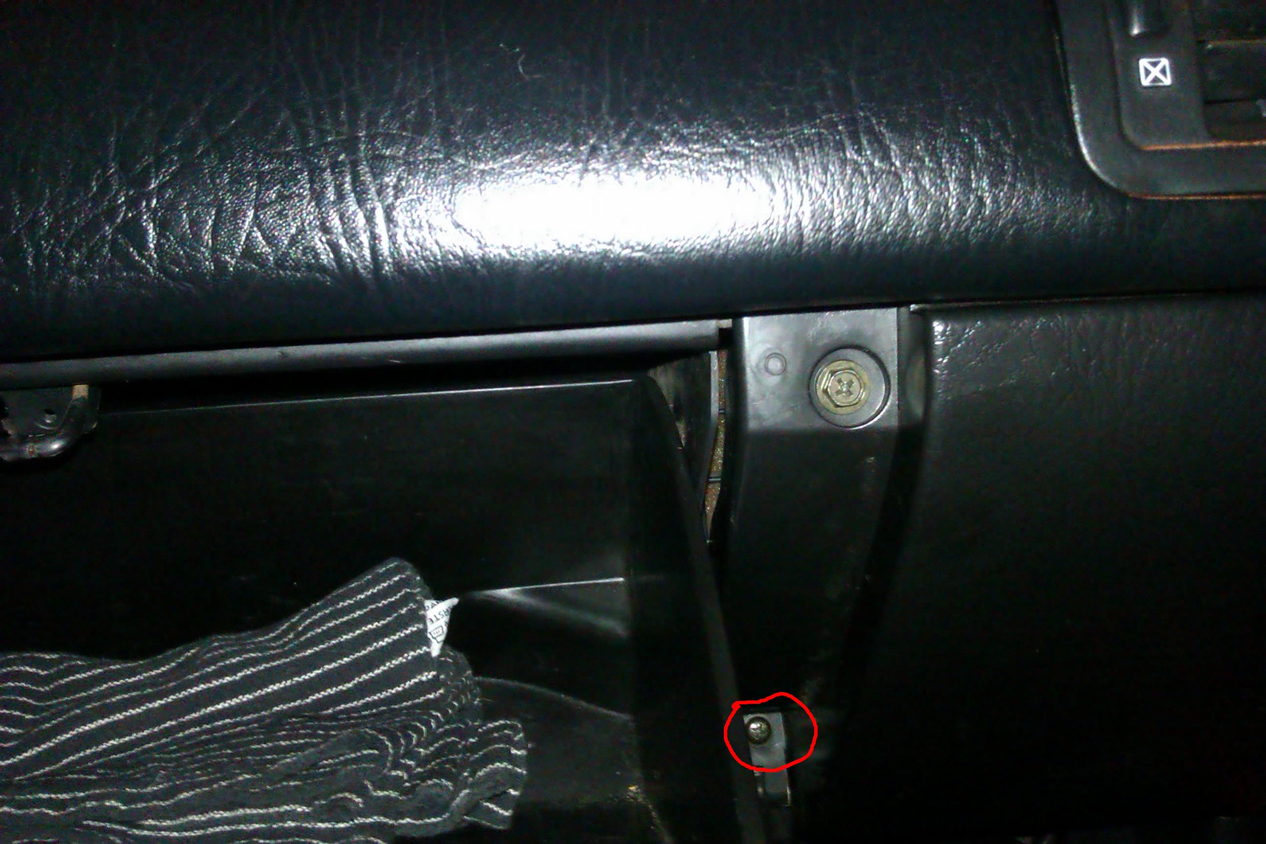

Odkręcamy śrubki trzymające schowek po dwóch stronach:
Jeśli mamy już schowek w ręku to bierzemy się za resztę :
i to samo z drugiej strony i u dołu po prawej stronie. Należy pamiętać jeszcze o usunięciu tych osłonek:

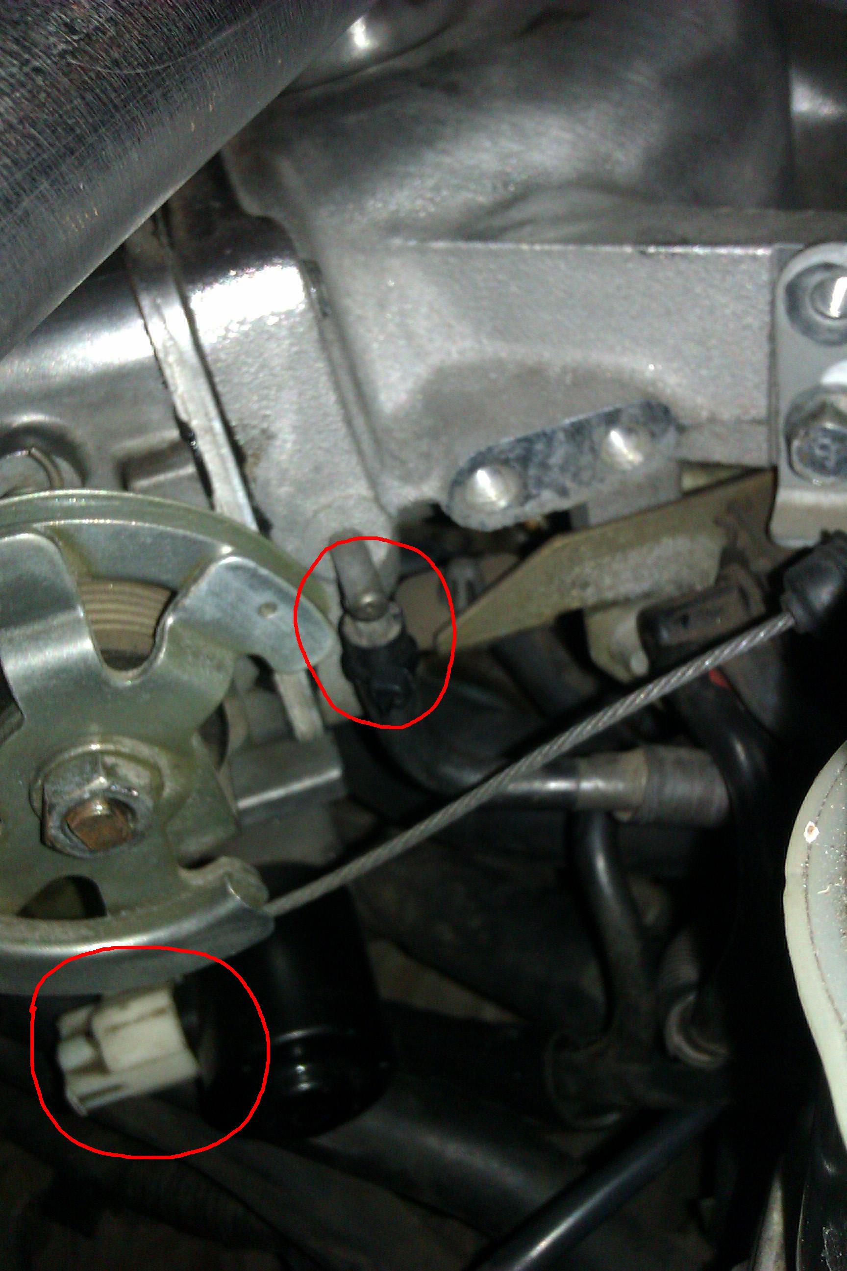

Ok lecimy dalej. Odpinamy wężyk odmy:
Odpinamy kostkę od Vrisów oraz wężyk widoczny na zdjęciu:
Odpinamy wężyki od zaworu, przy tej operacji najlepiej zaznaczyć sobie który wężyk gdzie jest podłączony ponieważ jego błędne podłączenie może spowodować złą pracę silnika( falowanie obrotów, dławienie się silnika, jego niepoprawne wkręcanie się na obroty) :
Odłączamy wężyk od przepustnicy oraz kostkę silniczka krokowego:

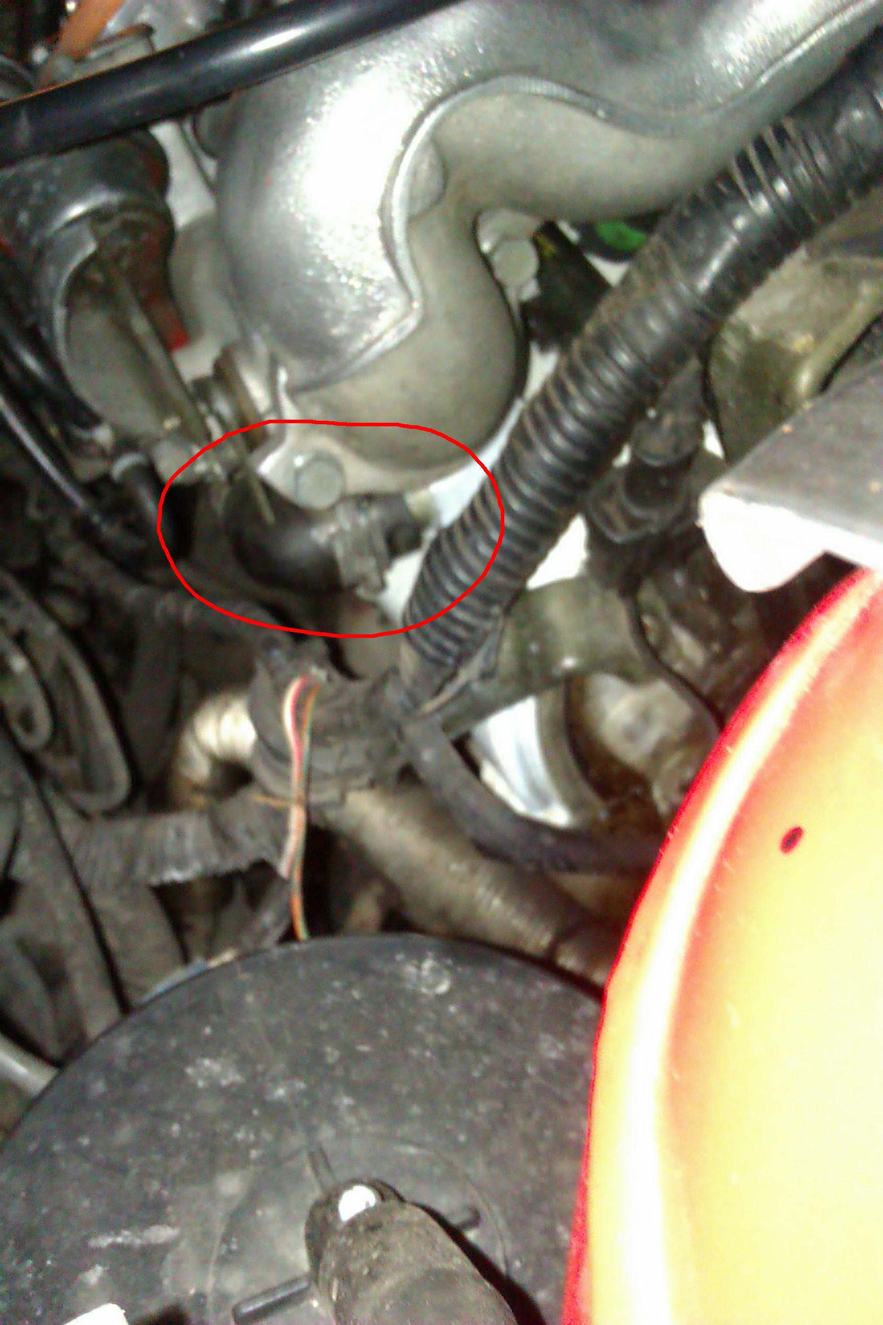

Odpinamy wężyk od regulatora ciśnienia paliwa:
oraz wężyk podciśnienia idący do kolektora:
Odpinamy 2 węże od listwy wtryskowej, należy uważać ponieważ wyleje się nam troszkę paliwa :
Odłączamy odmę:
Odpinamy kostkę od TPS-a oraz 2 wężyki od przepustnicy( znajdują się pod przepustnicą) operacje związane z elektroniką lepiej robić na odłączonym akumulatorze ponieważ istnieje ryzyko prawdopodobieństwa że komputer może wywalić błędy:
Kolejno odkręcamy śrubki trzymające linkę od przepustnicy oraz zdejmujemy jej końcówkę ze ślimaka przepustnicy. Po wykonaniu tych czynności kolektor jest gotowy do wyjęcia. Po wyjęciu ukarze się nam taki widok( to jest stare zdjęcie z operacji wymiany uszczelek oraz czyszczenia kolektora) :
