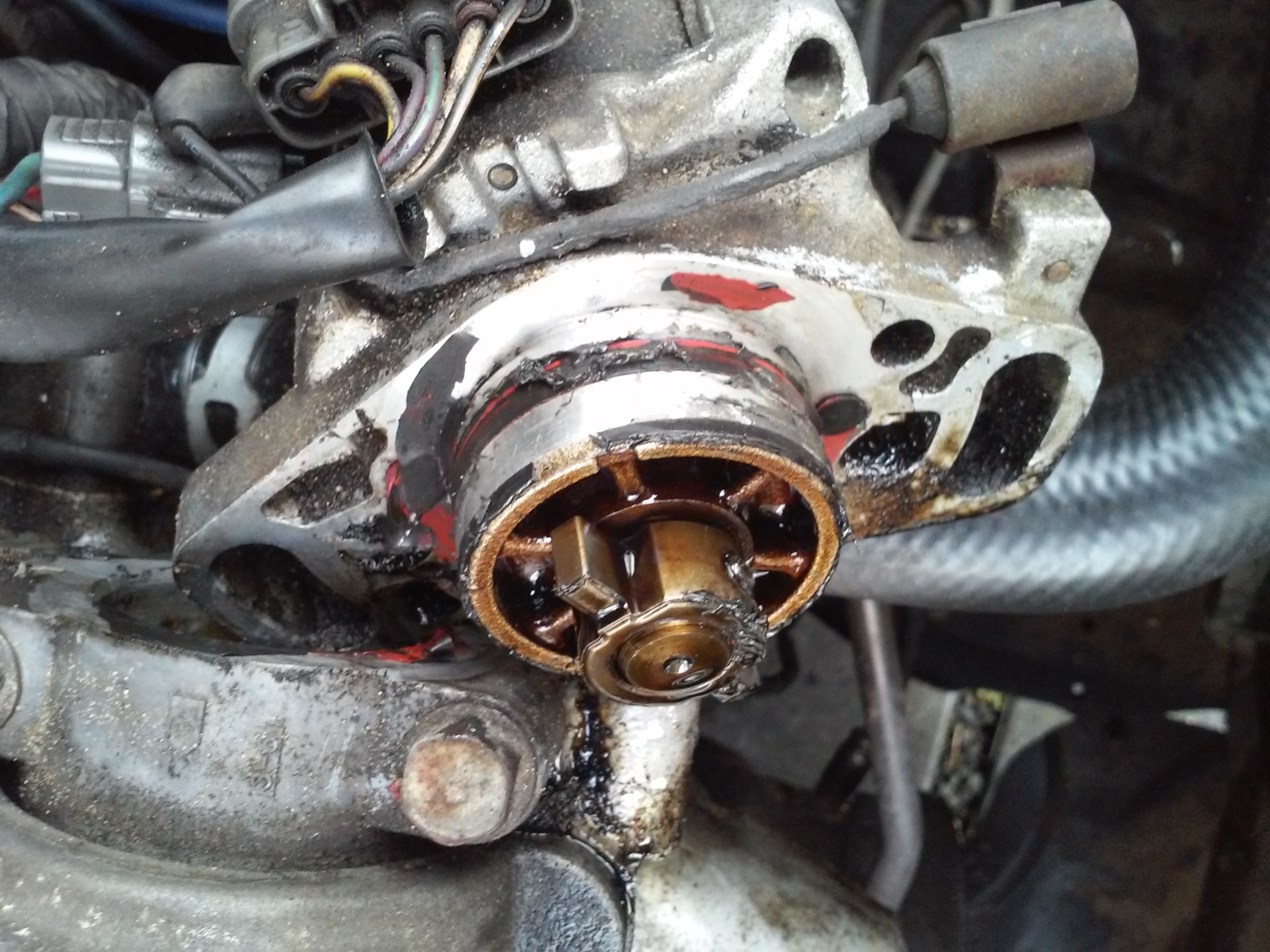

Postprzez adamowski10 » 17 kwi 2016, 16:03
Odkopię temat, ale albo jestem ślepy albo tu nie ma żadnego oringu :[
Od: 20 lis 2014, 23:27
Posty: 202 (8/5)
Auto: Mazda 323f BA, 1.8, '95
Postprzez Marek 161BD081 » 17 kwi 2016, 18:19
Powinien być w tym kanale co silikon teraz siedzi.

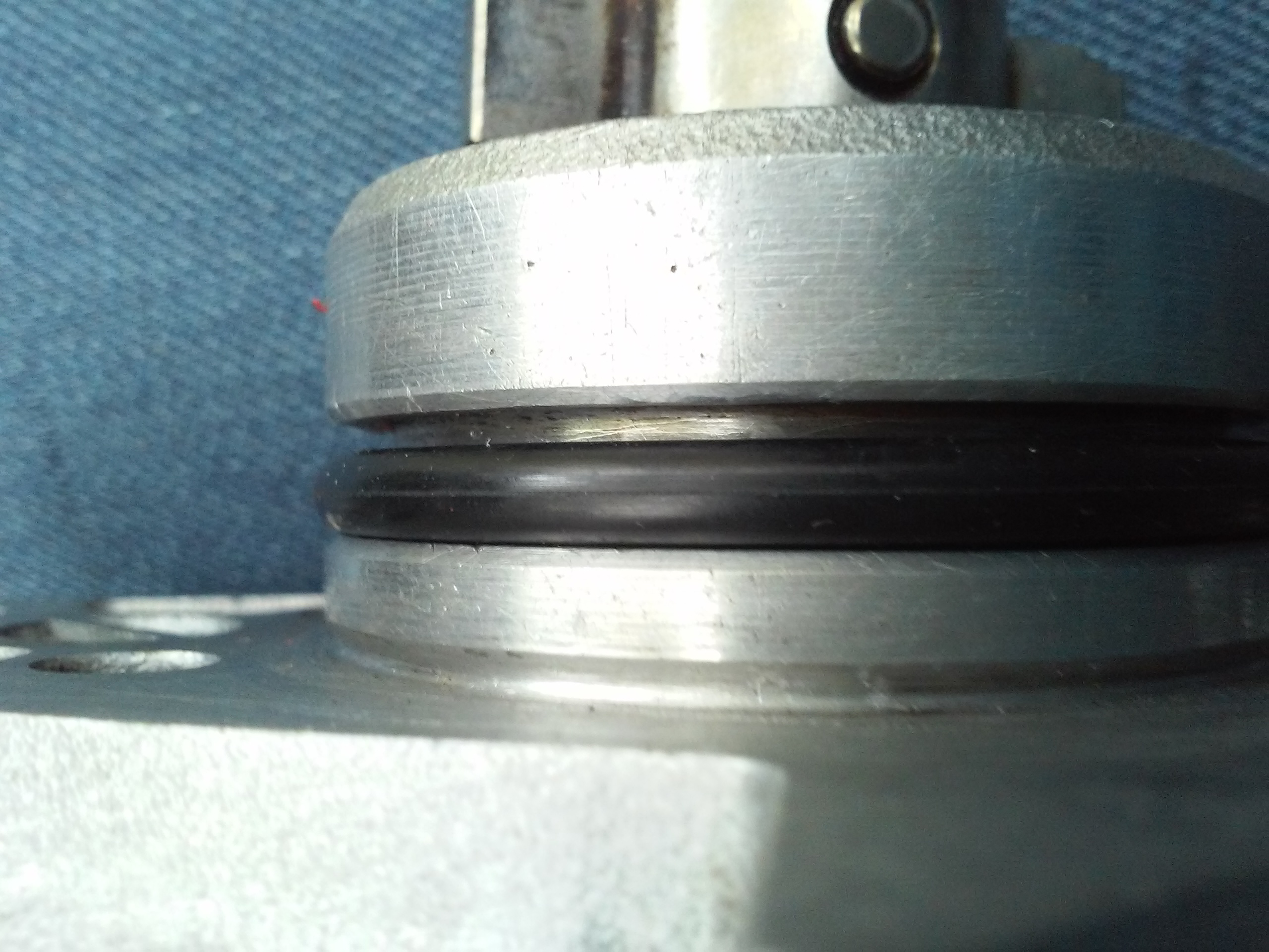

Postprzez adamowski10 » 23 kwi 2016, 16:01
Panowie czy tak to powinno wyglądać, że jest luz?
Posty: 202 (8/5)
Postprzez Marek 161BD081 » 23 kwi 2016, 16:17
A jaki wymiar masz oringu?
