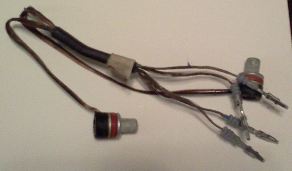

Właśnie to cudo poza tym, że niepotrzebnie spala mi paliwo to wyciągnęło mi z portfela dość dużą sumkę.
przez wycieki płynu chłodniczego.
Przez dwa małe otworki w górnej części wylatywało "borygo". Kazałem mechanikowi zaślepić je, ale na szczęście zamiast zaślepić wymontował Eberspracher i zawiózł do właściwego mechanika.
Okazało się, że płyn chłodniczy przeżarł uszczelki, kable i część elektroniki.
Elektronikę gościu polutować a kable wymienił (zrobię Wam jutro zdjęcia bo ciężko uwierzyć) bo niewiele z nich zostało.
Więc ogólnie jak ktoś zauważy znikające "borygo" to niech się ma na baczności.
Żaden z przewodów nie posiada izolacji – miedź na wierzchu
