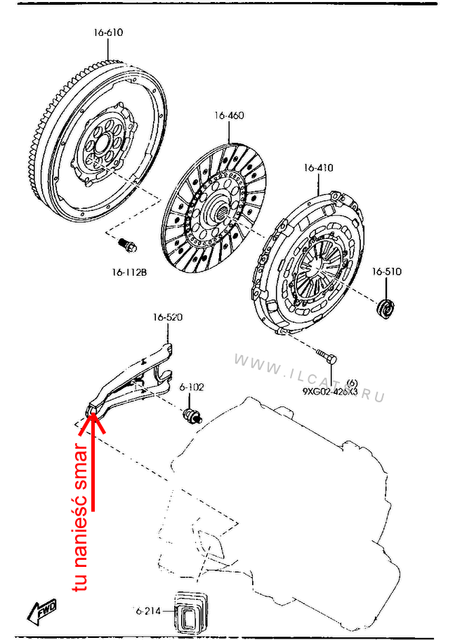

Mandey napisał(a):A ja mam trochę inne pytanie. Zgrzypi mi coś w sprzęgle. Dokładniej, w momencie wciśnięcia pedału do końca wydobywa się taki dźwięk, czy ktoś mógłby mi doradzić jak to wyeliminować lub ewentualnie podać linka, gdzie mogę o tym doczytać?
Chyba Ci nikt nie odpowiedział jeszcze...
sprawa jest banalna jeśli wiesz gdzie pod maską znajduje się siłownik sprzęgła. Skrzypi Ci zapewne w miejscu styku siłownika, który popycha dźwigienkę wchodzącą do skrzyni biegów, a konkretnie popycha łozysko oporowe itd. Wystarczy, że dasz odrobinę smaru i problem znika :)

mscorp napisał(a):Wystarczy, że dasz odrobinę smaru i problem znika
nawet opisane to bylo ;)
