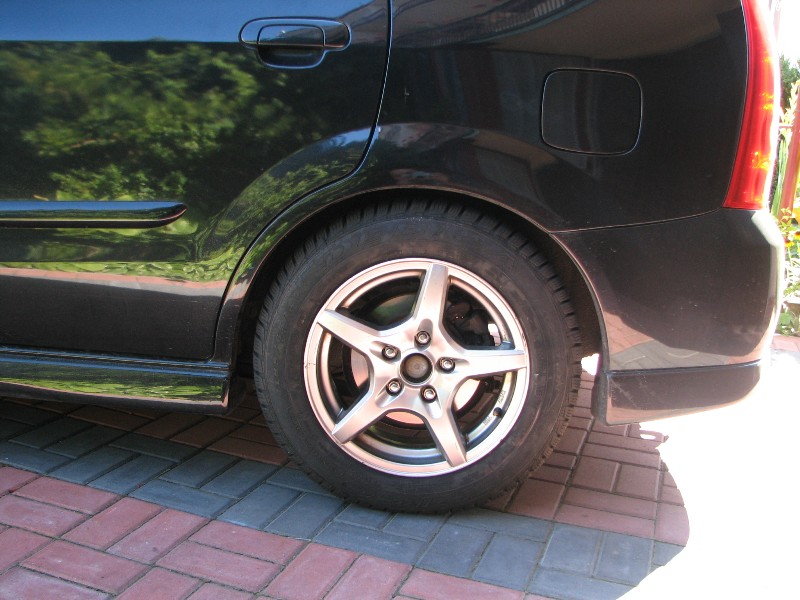

Po głębokich przemyśleniach dotyczących rozmiaru opon jakie mam kupić na zimę do mojej PREMACY, zaryzykowałem i kupiłem 185/65/15 DĘBICA FRIGO II. Ryzyko nie wiązało się oczywiście z marką opon, bo w tej cenie akurat te opony wychodzą nie tak źle. Chodzi oczywiście o rozmiar, jak wiadomo w PREMACY rozmiarem zalecanym pod koła 15" są 195/55/15 lub 195/60/15. Ja natomiast mając na uwadze fakt, że moja PREMACY jest z lekka obniżona chciałem na zimę choć odrobinę ją podwyższyć co by za pług śnieżny nie służyła
Stąd po zapoznaniu się z różnymi informacjami jakie to rozmiary opon "podchodzą" a jakie nie z powodu głównie ocierania z tyłu o dolną osłonę kielicha amortyzatora. Zdecydowałem się na zakup rozmiaru 185/65/15 – czyli opona jest węższa o 1cm ale średnica koła większa o 2cm od tych kół co teraz mam na lato 195/50/16. Mazda w sumie powinna "stać" wyżej o około 1cm, w rzeczywistości jest chyba trochę więcej, i co najważniejsze opona z tyłu nie ociera o kielich amortyzatora, choć bardzo mało brakuje (około 0,5cm).
Fotki z zakupu kompletu zimówek:
Dalej fotka (na podniesionym lewarku) ile zostało do kielicha – po opuszczeniu odległość jest jeszcze mniejsza, ale na szczęście nic nie ociera
A na kolejnych fotach, próbnie założone jedno koło, żeby zobaczyć jak będzie wyglądało już z docelową oponą, no i sprawdzić, czy nie będzie ocierać.
Wniosek:
185/65/15 – "wchodzi" do PREMACY, na styk
Może balon z lekka jest, ale w końcu to setup na zimę, więc opony są węższe a koła z lekka wyższe – i oto mi chodziło
Wniosek:
