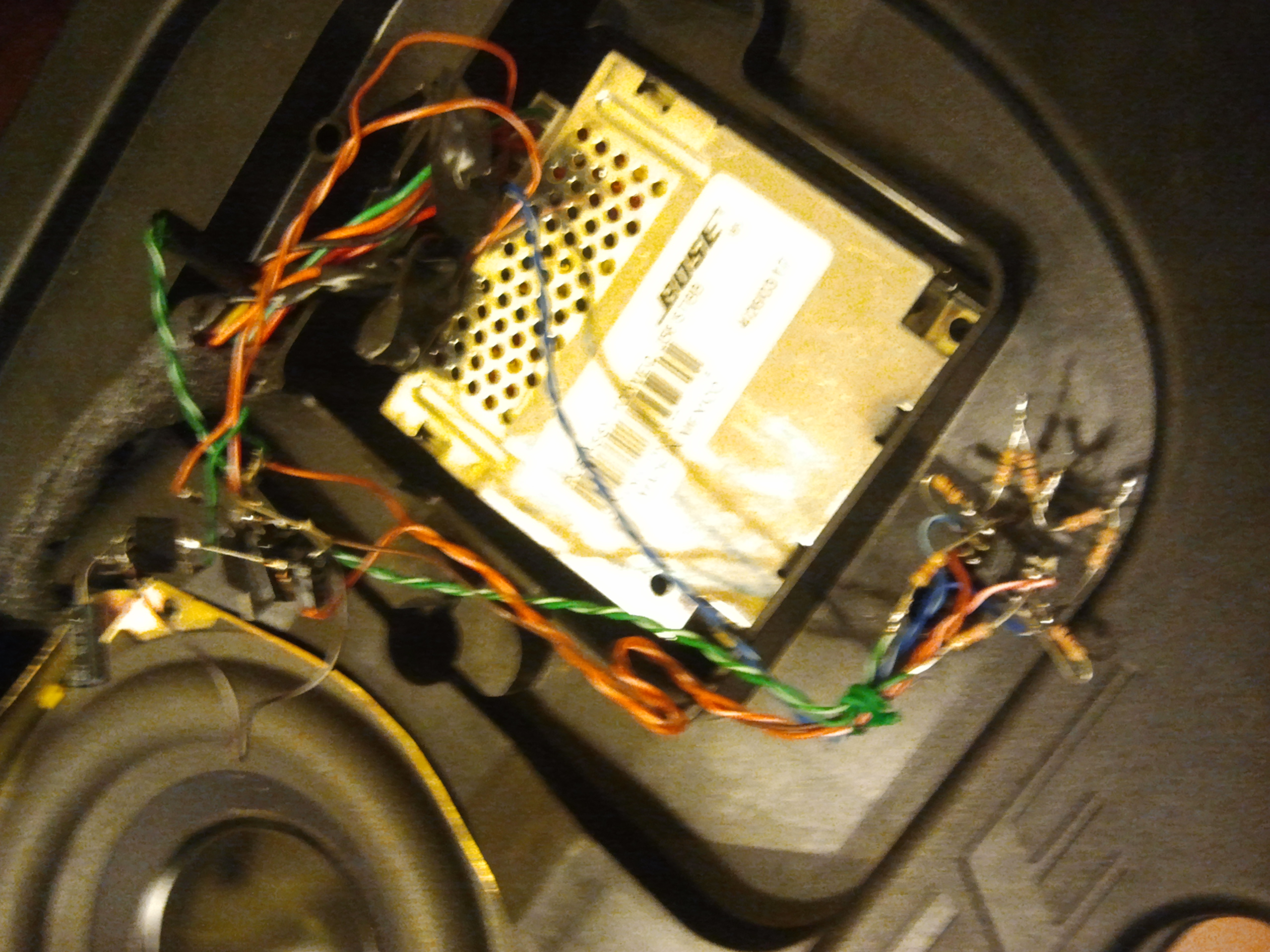

Postprzez Xionc » 3 gru 2012, 20:10
No dobra, jestem po pierwszych testach.
Zaprojektowałem symetryczny przedwzmacniacz na NE5532, nieodwracający. Zasilanie zrobiłem ze stabilizatora 9V i odwracacza napięcia ICL9660. Zasilanie to akurat przypadek, docelowo będzie bez stabilizatora i 9662 (który wytrzymuje do 20V).
Średnio to ogarniam, ale obliczyłem wzmacniacz o wzmocnieniu 1,5x, chociaż pewnie rezystor na wejściu coś zabiera. Docelowo zrobię potencjometr z regulacją.
Wszystko zlutowane na mega pająka (patrz zdjęcie) ale działa! Co prawda, wzmocnienie powinno być większe, bo efekt słychać tylko na płytach z jakimś basem... ale droga słuszna, wszystko zadziałało. W tygodniu policzę wzmocnienie tak 2,5, zobaczę co się będzie działo.
