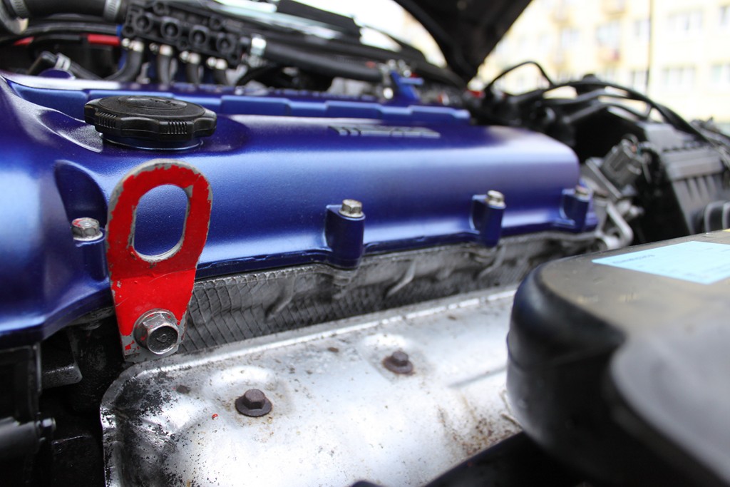

Tak wyglada gotowa pokrywa do montazu

Jak widac na zdjeciach moje lapy silnika nie sa pomalowane
Ok jak juz dokrecilismy wszystko to dokrecamy Cewki zaplonowe , Uchwyty kabli zaplonowych , oraz pomalowane lapy silnika.

Oto efekt koncowy. Przepraszam ze z lampa zdjecia ale juz ciemno
