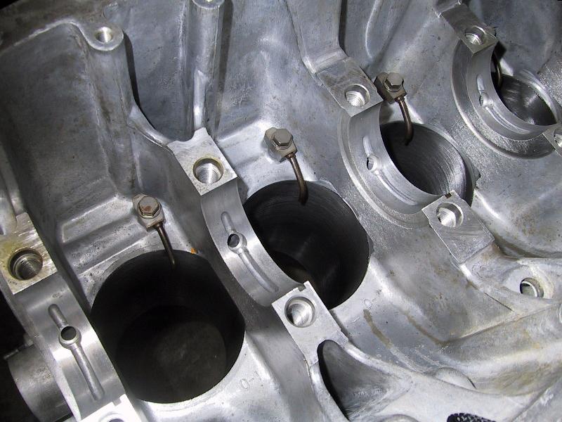

Co do tłoków z BP – bierz nadwymiar zamiast nominału i pasuj indywidualnie tuleje pod każdy tłok. Możesz policzyć o ile wzrośnie stopień sprężania, znając pojemność komory spalania ;)
Co do spotkania z głowicą, to możesz sprawdzić o ile niżej w bloku siedzą oryginalne tłoki od ZE przy GMP – pewnie xXx będzie to wiedział i odnieść się do tego. Chyba warto by było jeszcze zwrócić uwagę na dokładne położenie sworznia w obu tłokach – czy znajduje się on na tej samej wysokości względem denka ;) Bo owszem, tłok może i jest wyższy o 1mm, pytanie tylko czy chodzi o całą jego wysokość czy o to co zapytałem powyżej. Jeżeli jednak miałeś na myśli spotkanie z zaworami to przychodzi z pomocą "test plastelinowy" – w razie możliwości zderzenia, po prostu pogłębiasz kieszonki zaworowe w tłoku i po sprawie. W znaczący sposób nie pogorszysz wytrzymałości tłoka po takiej operacji.
Co do tego szlifowania, a raczej frezowania denka, to tylko dokładne wyliczenia będą w stanie określić w jaki sposób będzie to miało wpływ na zmianę CR.
Nie zapomnij ewentualnie o podcięciu w tłokach z BP miejsc, gdzie są kraniki olejowe z natryskiem na denko. K-seria zapewne je posiada, a co do BP to nie mam pojęcia.

Postprzez Jacek176 » 7 lis 2012, 09:39
onyx napisał(a):ba warto by było jeszcze zwrócić uwagę na dokładne położenie sworznia w obu tłokach – czy znajduje się on na tej samej wysokości względem denka Bo owszem, tłok może i jest wyższy o 1mm, pytanie tylko czy chodzi o całą jego wysokość czy o to co zapytałem powyżej.
Chodzi właśnie o to drugie. Te wymiary, które podał Capazo to Jest "Compression High" czyli odległość od środka sworznia do denka tłoka.

Postprzez onyx » 7 lis 2012, 10:06
No to teraz wszystko jasne :) W BP są kraniki olejowe? W takim dziadku jak FS są :P

Postprzez Jacek176 » 7 lis 2012, 10:09
Co to są "kraniki olejowe"?

Postprzez onyx » 7 lis 2012, 10:50
Jacek176 napisał(a):Co to są "kraniki olejowe"?
Natrysk oleju na denko tłoka :)

Postprzez Jacek176 » 7 lis 2012, 10:59
Pomimo, że BG jest jeszcze starszym dziadkiem niż FS to też to ma ;)
