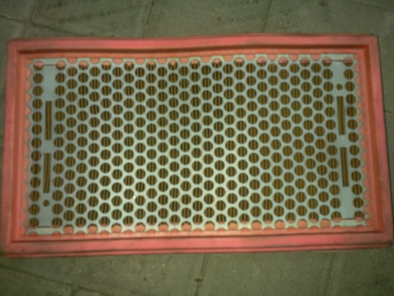

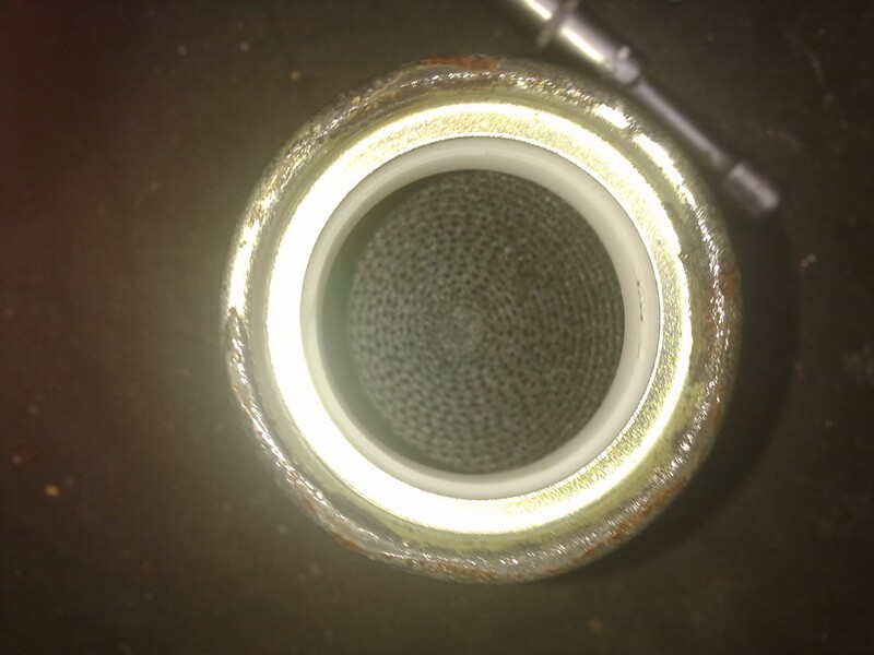

Cześć wszystkim,
nawiązując do powyższego posta, zacząłem od wymiany filtra powietrza, filtra paliwa oraz przy okazji chciałem wymienić filtr kabinowy. Możliwą przyczyną tak dużego spalania oraz braku mocy mógł być totalnie zapchany filtr powietrza (w miejscu jego mocowania znajdowało się masę liści oraz rożnego rodzaju syfu, który należało przedmuchać powietrzem) oraz zabrudzony filtr paliwa co przedstawiają poniższe zdjęcia. Filtry wymieniłem na:
    Filtr paliwa: KC 100 D (numer spisany z pudełka)
    Filtr powietrza: LX595
...niestety okazało się, że moja mazda (323F, BJ, 2.0 DiTD, 2002r.) nie ma filtra kabinowego. Ponadto na 1/2 baku zalałem 3/4 butelki STP Formuła do Diesla (250ml). Odczułem znaczną poprawę w przyśpieszeniu oraz pracy silnika, spalanie natomiast będę mógł opisać po dokładnym sprawdzeniu.

Postprzez r3solved » 10 lis 2012, 11:26
Tyle, że nie po formule tylko wymianie filtrów. Najpierw zalałem Formułę przejechałem 50km, wymieniłem filtry i dopiero poczułem różnicę :)
