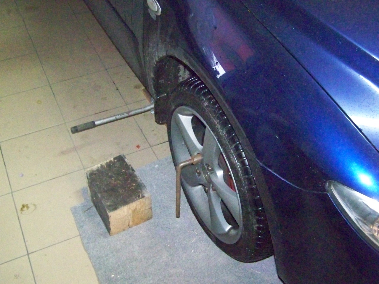

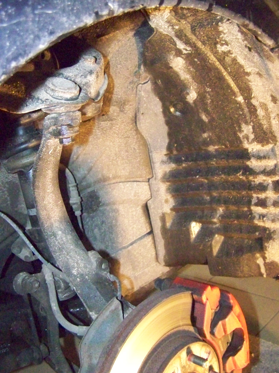

Odkręcamy koło od strony pasażera, windujemy pojazd do góry:
Celem zapewnienia bezpieczeństwa podkładam klocek pod wzmocnienie pojazdu.
Następnie odkręcamy plastikowe nadkola błotnika:

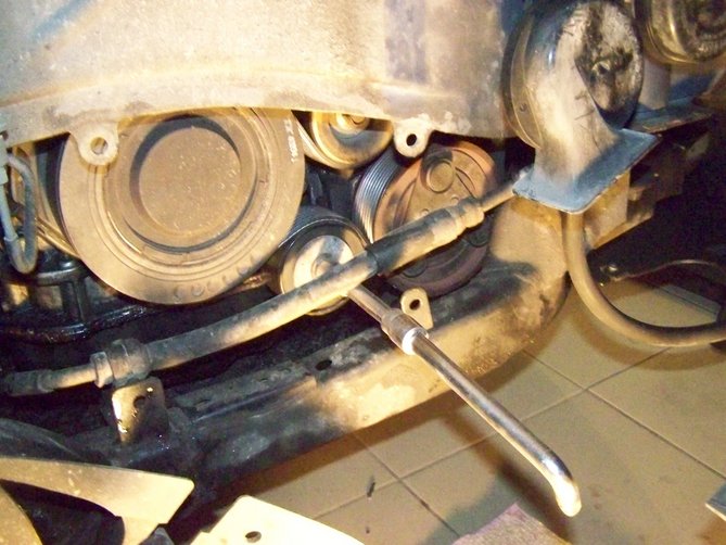

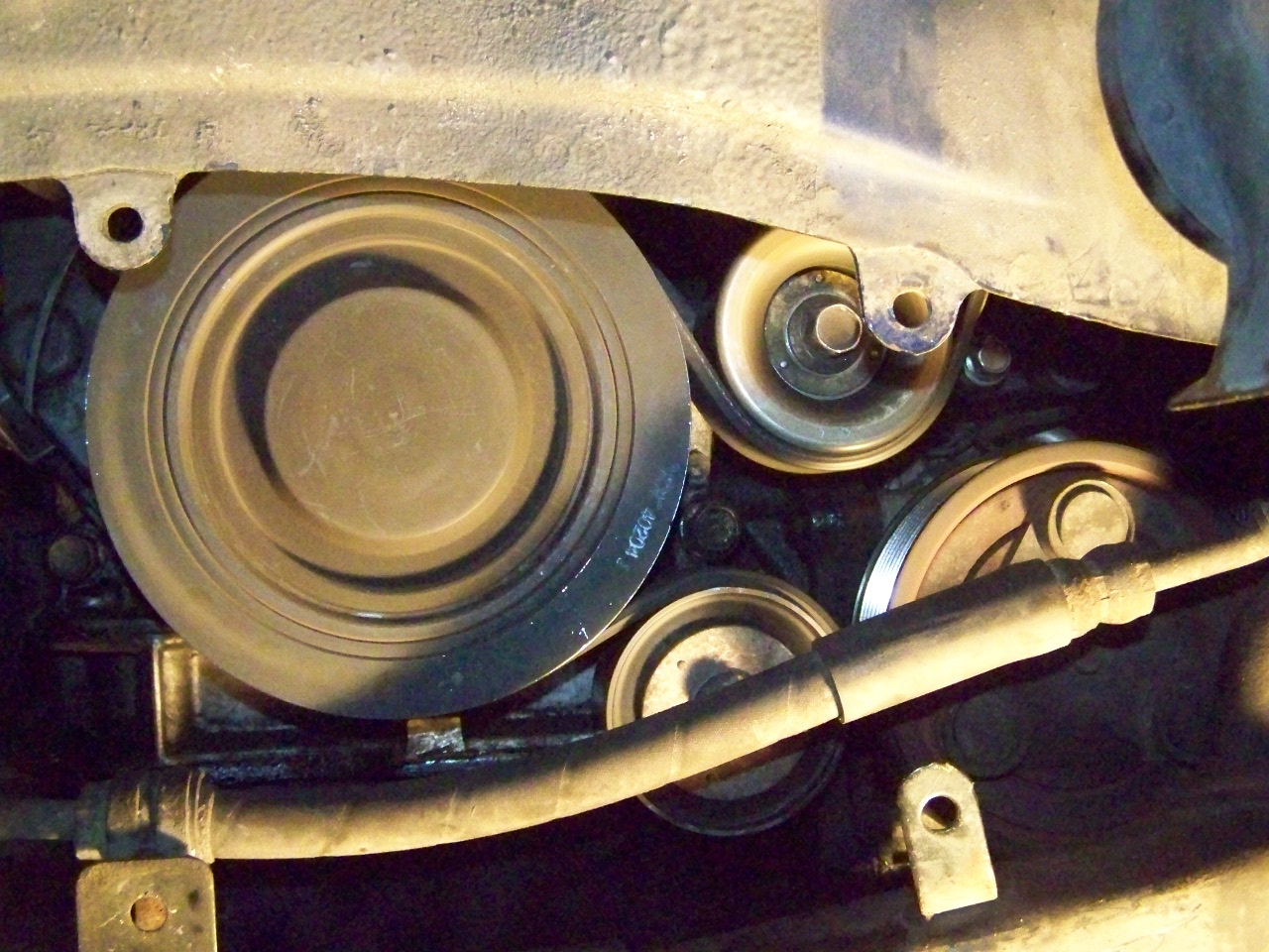

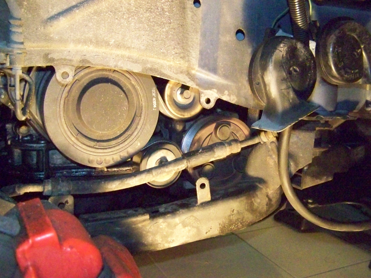

Mamy widoczny zespół paska wraz z rolkami.
Dolna rolka to rolka prowadząca, górna to rolka napinająca.

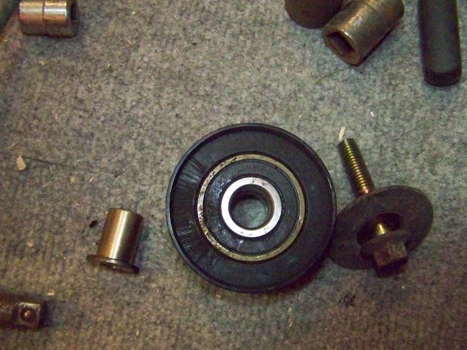

Odkręcamy kluczem 14 dolną rolkę. Po odkręceniu pasek opadnie na dół. W rolce są dwa łożyska. U mnie siedziały NSK. Wytrzymały 200 tys. km. Jako, że nie zależy mi na nich to wybijam je dość bestialsko. Po wybiciu okazało się iż łożyska nadają się na śmietnik. Kulki latają luźno. Pomagam sobie WD40. Łożyska ciut lżej wychodzą.

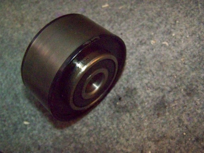

Nabijam nowe łożyska na rolkę.
Po nabiciu zakręcam rolkę z nowymi łożyskami. Jakbym nie nabił ich do końca to śruba je ściągnie do prawidłowego położenia.
Rolkę prowadzącą mamy z głowy.

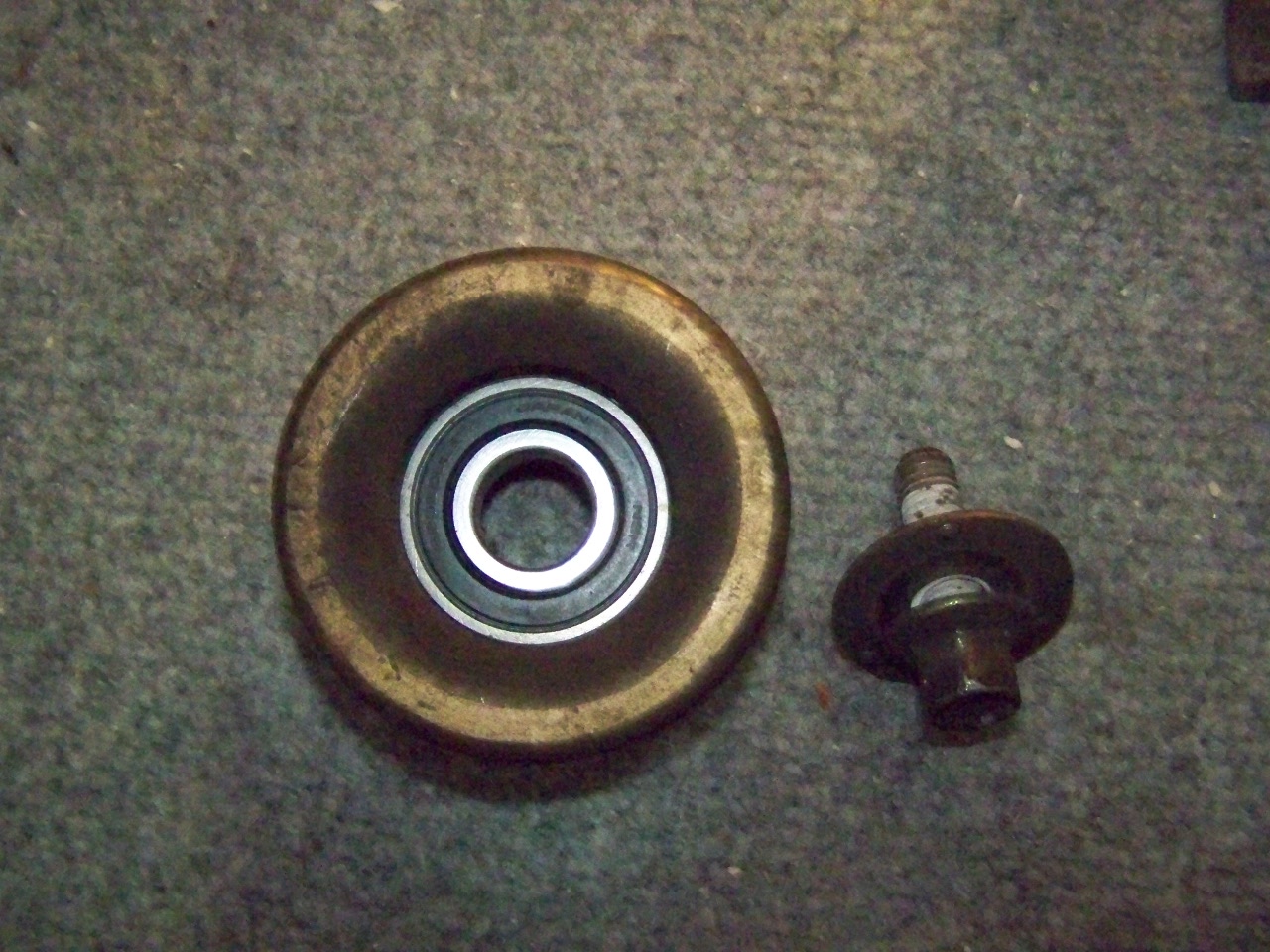

Zabieramy się za napinającą.

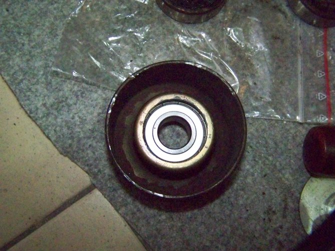

Klucz 14 i w drogę. Odkręcamy rolkę. Rolka schodzi – wewnątrz mamy jedno łożysko. To łożysko będzie ciężej wybić. U mnie nie miało luzu, ale chodziło bardzo ciężko. Podczas ściągania rolki może nam wypaść nakrętka z tyłu napinacza – spadnie na pokrywę silnika – będziemy musieli odkręcić dwie śruby od plastikowej pokrywy aby wyciągnąć nakrętkę.
Nabiłem nowe łożysko. Musi zostać nabite do końca – inaczej nie zakręcimy śruby.
