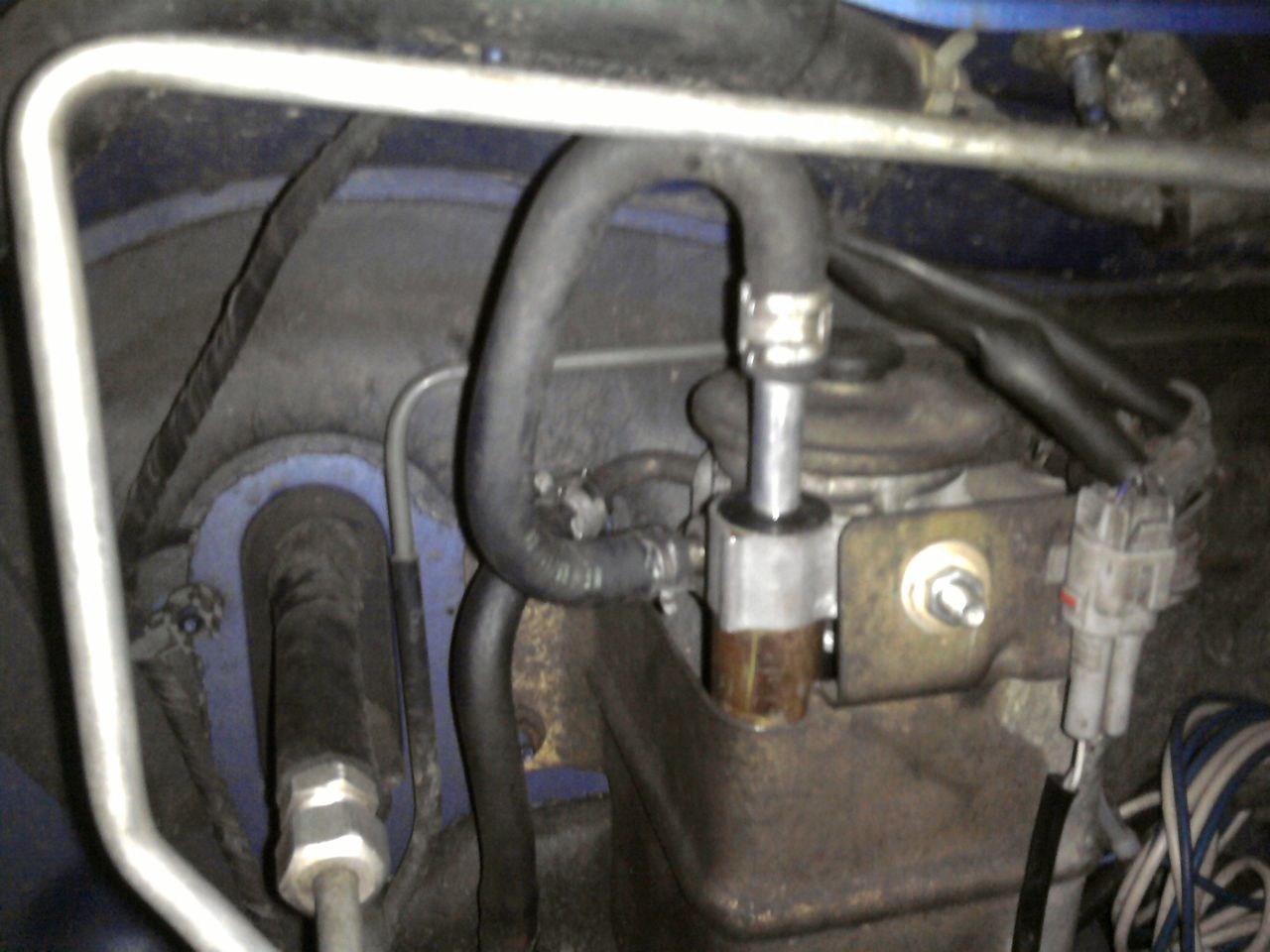

Witam, po dwóch miesiącach od kupna wreszcie podgrzewacz STANADYNE został zamontowany. Sam podgrzewacz upchnięty jest wewnątrz obudowy filtra paliwa więc dzieli go od filtra jakieś 7 cm przewodu paliwowego. Słynny kabel do sterowania podłączyłem pod bezpiecznik odpowiedzialny za tylne światła pozycyjne i oświetlenie tablicy rej. – plus pojawia się dopiero po przekręceniu kluczyka i włączeniu świateł pozycyjnych. Chciałem podłączyć pod bezpiecznik od świateł przeciwmgielnych ale tam plus był nawet po wyjęciu kluczyka (dziwne). Podgrzewacz działa – sprawdzone mało nie poparzyłem paluchów.
Dla zainteresowanych zdjęcie:
