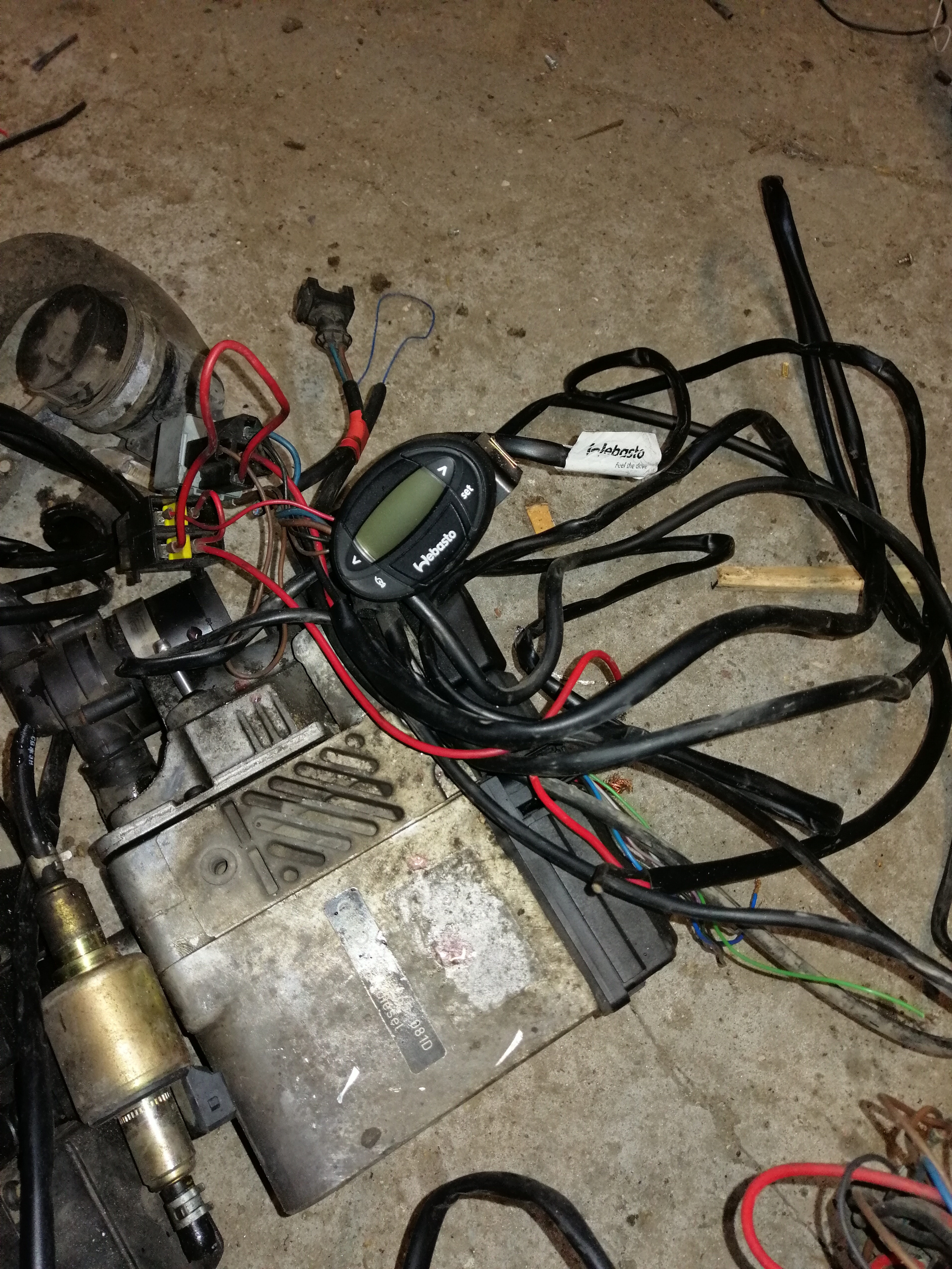

Postprzez adicho1 » 4 gru 2016, 15:42
Witam chciałbym się dołączyć coś od siebie.
Ludzie którzy mają problem z webasto i nie pomaga reset ani nie widać przepalonego bezpiecznikA.
Najlepiej wymienić filtr paliwa z webasto mi pomogło raz zakopcilo i koniec problemów jest czyste jak łza.

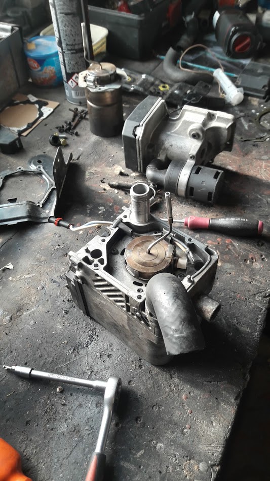

Postprzez laba » 6 gru 2017, 09:34
Webasto to proste urządzenie :P Jak będziesz je trzymał w rękach to będziesz wiedział jak je rozkręcić.
Daje parę fotek od siebie z czyszczenia.
Po rozkręceniu masz dwie połówki. Interesuje cię ta z palnikiem
Odkręcasz palnik( webasto ma wszystkie sruby na torx-a)

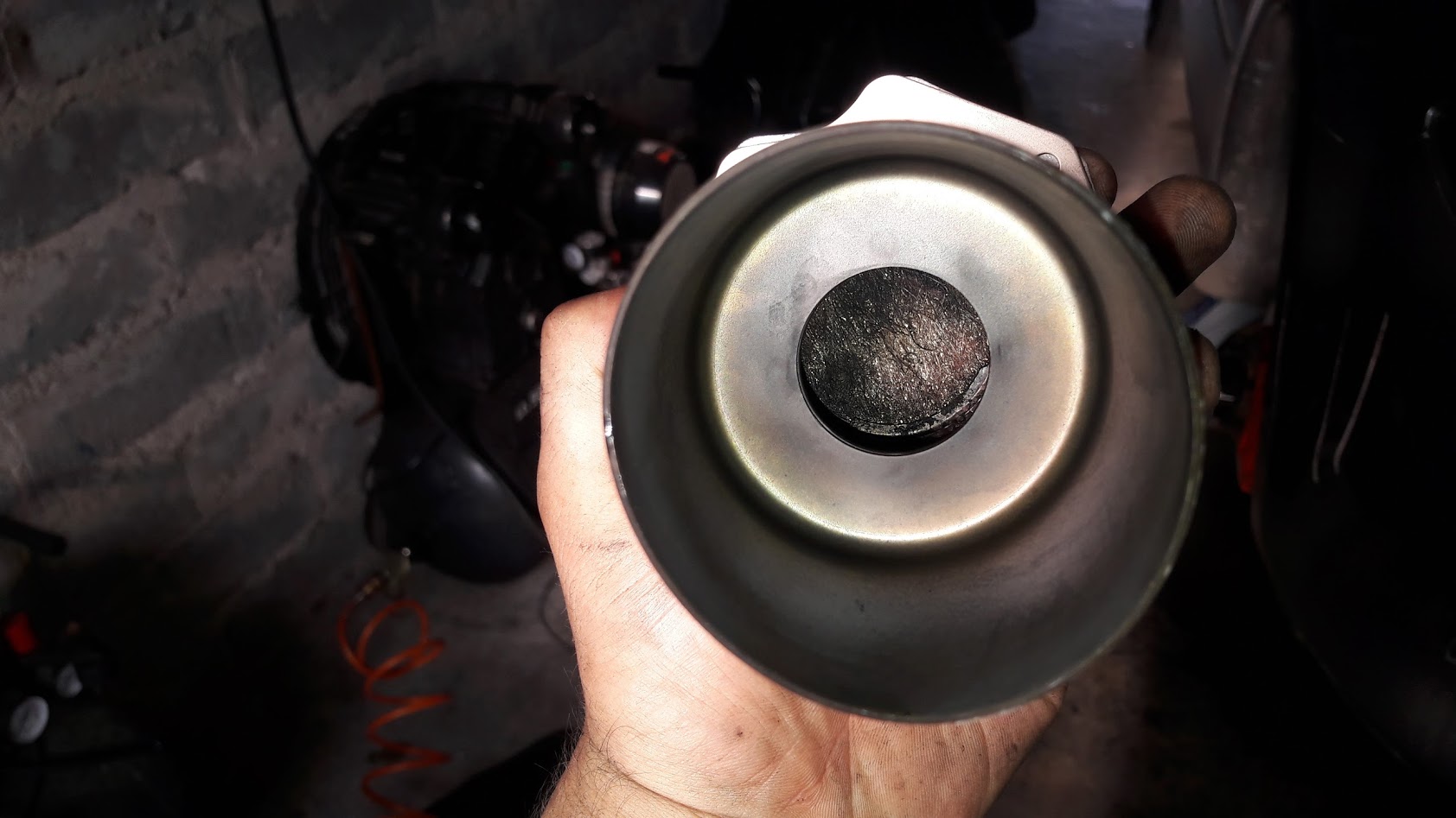

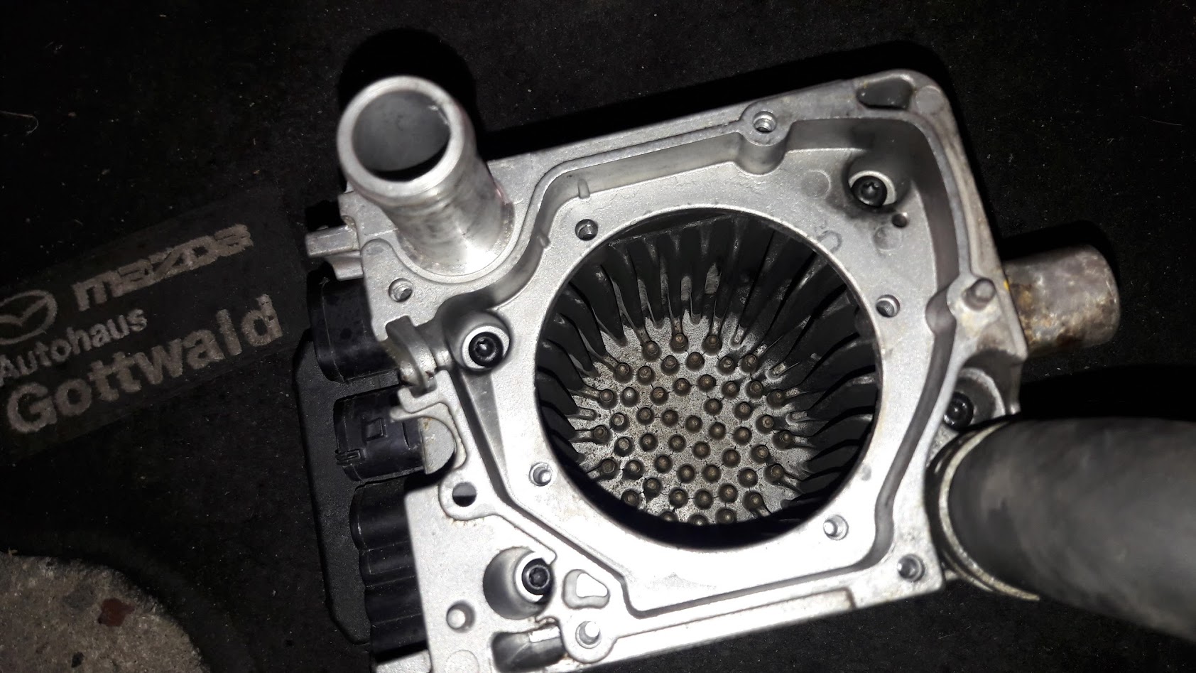

Komorę spalania czyścisz z nagaru (zmywacz do hamulców, śrubokręt i jazda)
Z palnikiem tak samo tylko uważaj na tą siatkę żeby jej nie wytargać śrubokrętem czy coś :P
No i tyle. Możesz przeczyścic troche sztyft/kołek żarowy, papierem sciernym 1000/1500 jeśli ma jakiś nagar lub nierówności, ale delikatnie tylko. Składasz wszystko do kupy, najlepiej na nowych uszczelkach.
