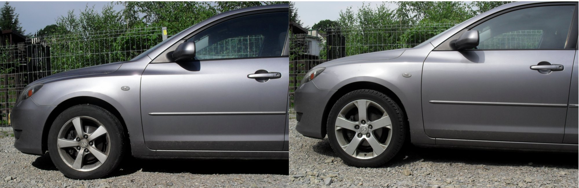

Kolejne zmiany to felgi.
Na czas malowania ( tutaj bardzo miłe zaskoczenie bo trwało to niecały dzień) dostałem z firmy zajmującej się między innymi regeneracją felg 17''.
Przy okazji wyszło, że jedna jest lekko pokrzywiona więc poszła do prostowania.
Różnicy między 16, a 17 nie ma takiej żeby D urwało więc na pewno zostają moje 16'' – to tylko moje zdanie i przy tym aucie jest najważniejsze ;P
A teraz cała historia przedstawiona za pomocą zdjęć.
Ps
Burza z gradem nie pozwoliła na lepszą sesje wiec może innym razem.
Tak niestety wyglądały. Trwało to prawie rok, ale......
16/17
16/17
