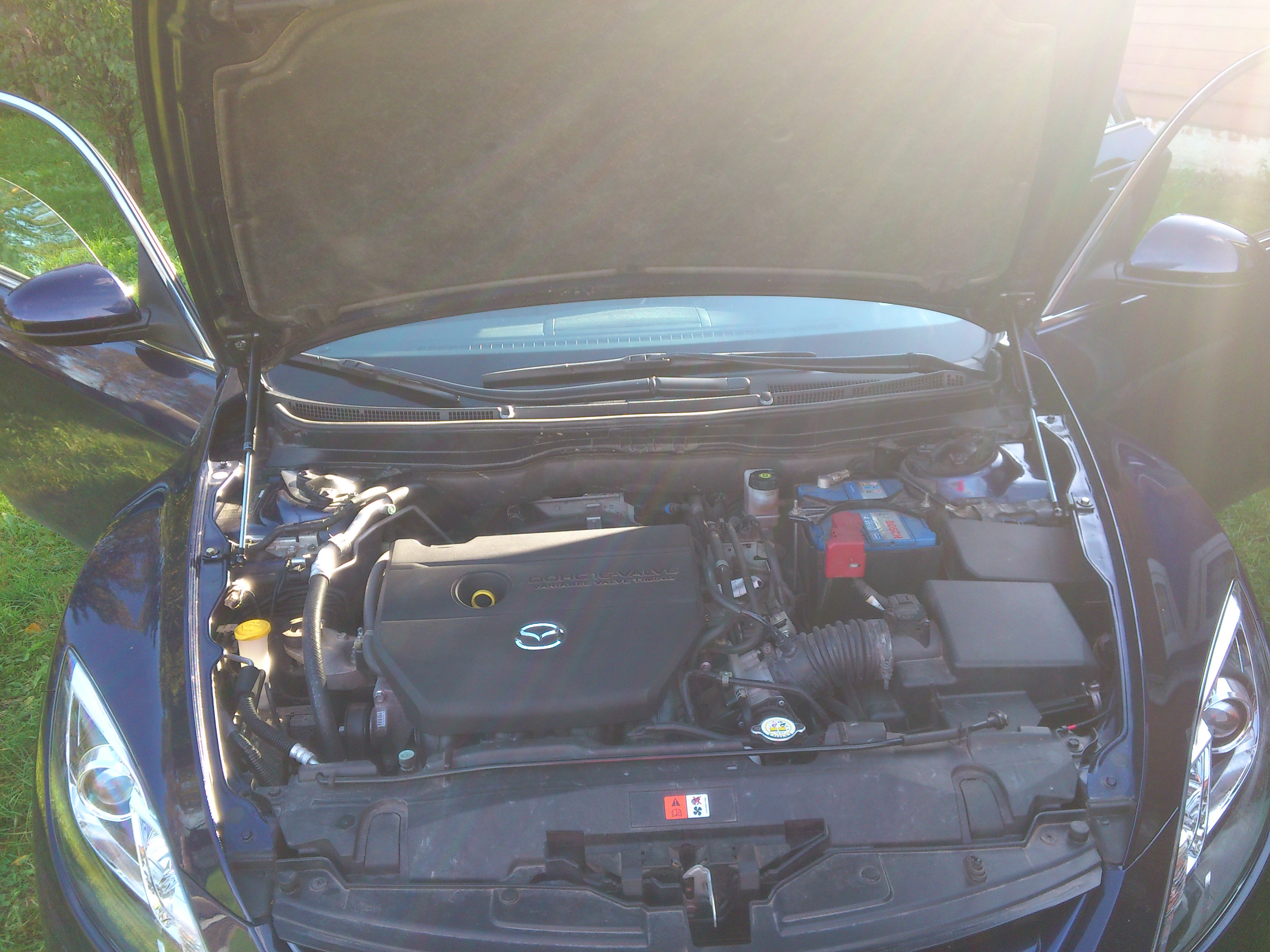

Postprzez Waldek91 » 24 wrz 2012, 20:13
Ja też zamontowałem dziś swoje siłowniki, i powiem że super :D
Wnętrze silnika ładniej wygląda bez tej pionowej podpórki, a siłowniki elegancko trzymają maskę ;)
Kiedyś próbowałem sam coś wyrzeźbić, ale niestety nie udało się dobrać odpowiedniej mocy siłowników, a na tych nie ma nic napisanego niestety :(
Ale i tak jestem zadowolony :D

Postprzez Wojtek » 24 wrz 2012, 21:04
Waldek91 napisał(a):Ja też zamontowałem dziś swoje siłowniki, i powiem że super :D
<spoko>
dodaj zdjecia...
Od: 21 gru 2013, 13:44
Posty: 17522 (110/484)
Postprzez Waldek91 » 25 wrz 2012, 00:10
Ależ proszę :D instalacja bez problemu, no może jeden siłownik nie chciał wejść w mocowanie, ale jakoś wcisnąłem ;)
