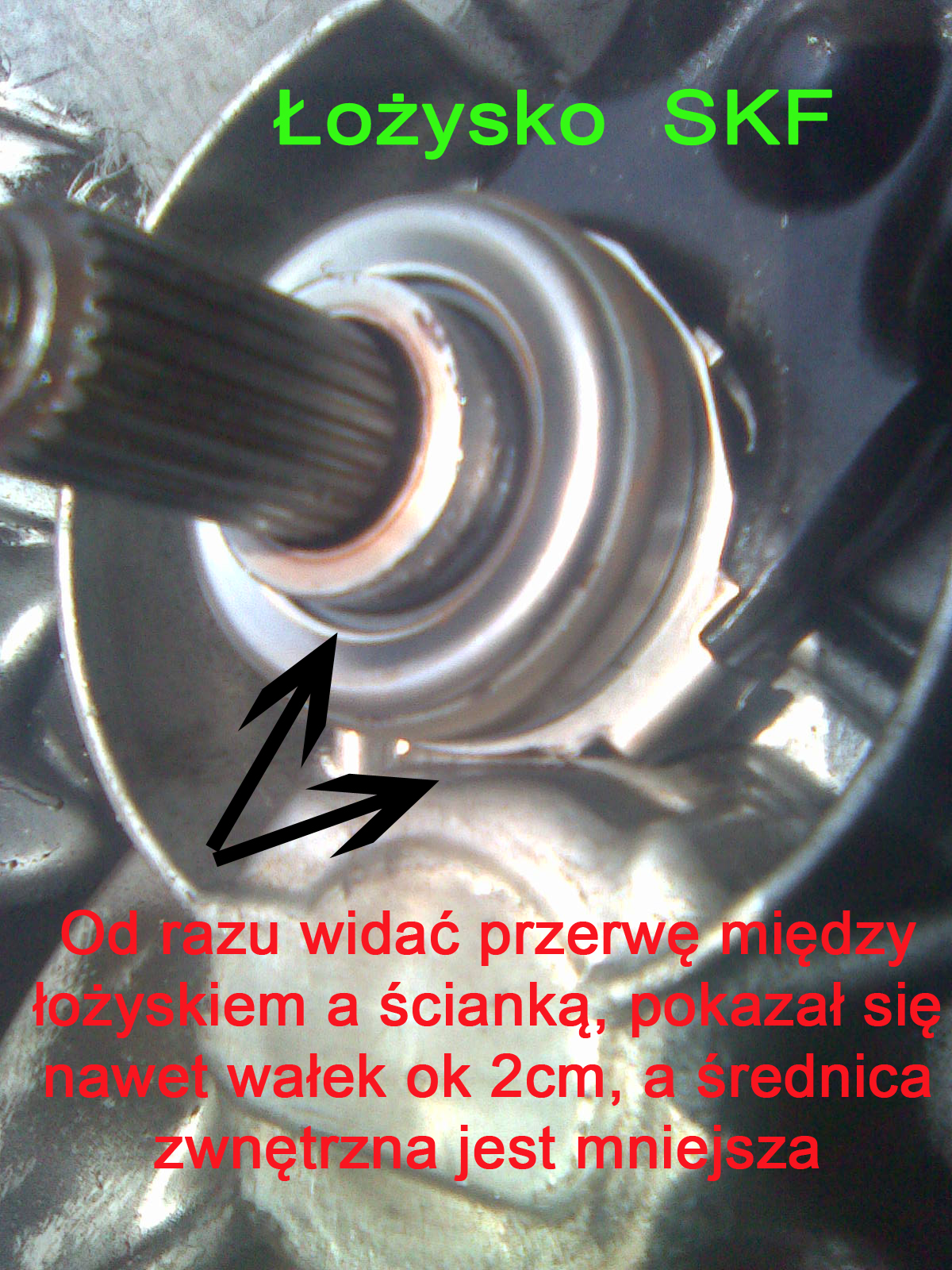

Postprzez darek74 » 8 maja 2013, 14:02
adsy napisał(a):A myślałem, że Exedy są lepsze od Aisin
Bo jest .EXEDY to oryginał jaki jest wkładany do mazd a piszczy łożysko oporowe firmy NTN gdyż jest za szerokie o 2mm i cały czas przylega do docisku ale dosłali SKF i wygląd oraz wymiary są identyczne jak w starym które zostało wyciągnięte. Teraz to tylko w kanał i 6-7 godz. kręcenia.
Wymiana już za mną kręcenie przy Madzi to sama przyjemność zabieg udany <spoko> .
Nigdy bym się nie spodziewał że firma taka jak NTN puszczą na rynek felerne łożysko oporowe tzn. jest nad wymiarowe niż powinno być. Dlatego przestrzegam chętnych do kupienia tego łożyska w komplecie z jakimkolwiek dociskiem i tarcza, wołajcie od razu z firmy SKF.
Dołączam dwie fotki co prawda robione telefonem ale widać co trzeba.
