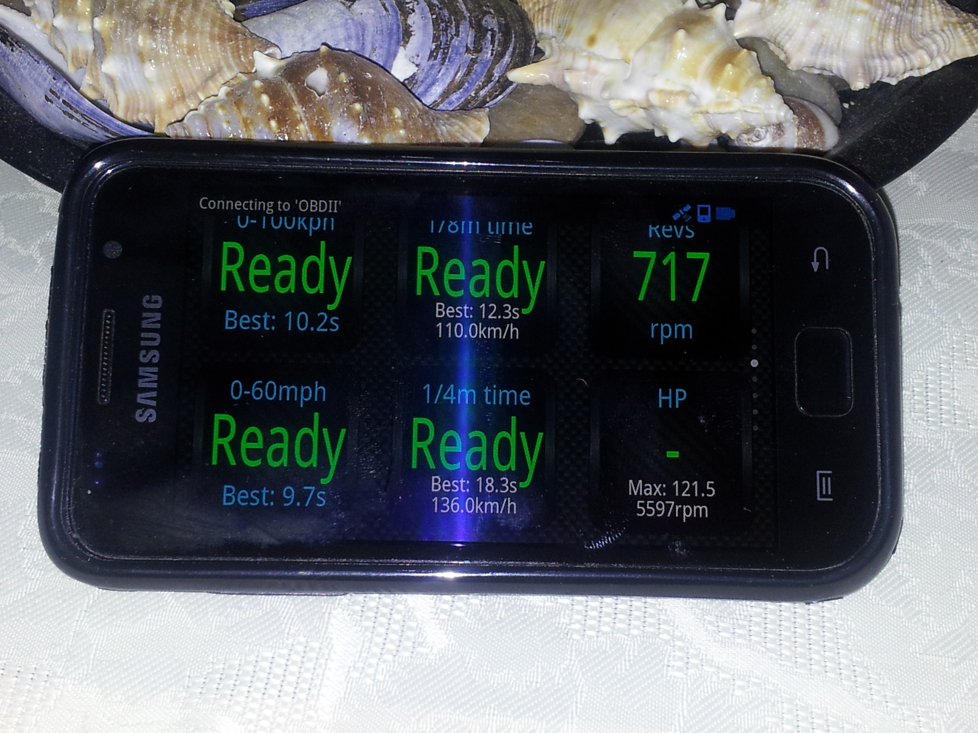

Postprzez Wojtek » 6 wrz 2012, 20:21
blademan89 napisał(a):Dzięki za oderwanie mnie od mojego "nowego" pomysłu <lol>
a prosze ;)
tutaj dzisiejszy dowod <diabełek>

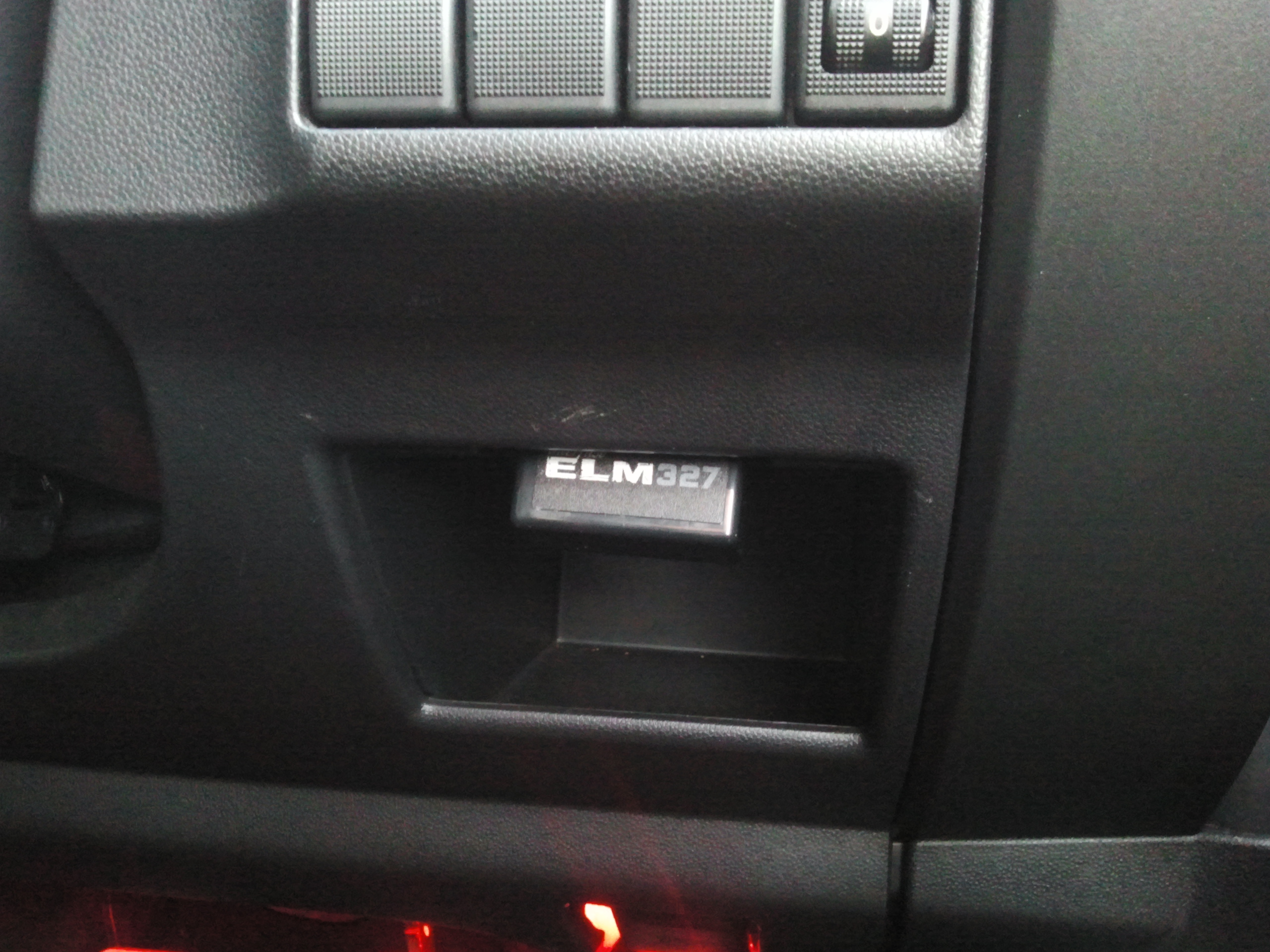

Postprzez Wojtek » 19 wrz 2012, 22:56
tak wyglada podlaczony w M5:
