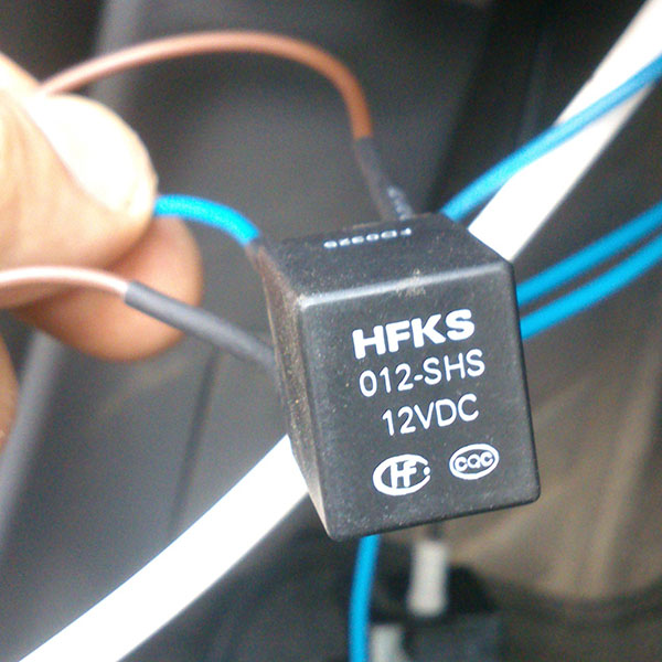

Postprzez bula6595 » 24 cze 2014, 10:31
Ja osobiście proponuję dopisać a raczej zmienić przekaźnik na taki
separuje przy stanie spoczynku oba obwody wiec nie właczasz na raz postojowych i mi drogowych na manetce
schemat w stanie spoczynku więc obwody są separowane od siebie ja u siebie dodałem jeszcze wyłacznik przekaźnika
całość działa i nie ma z tym problemów :) stary temat ale dopisuje ku pamięci :)
