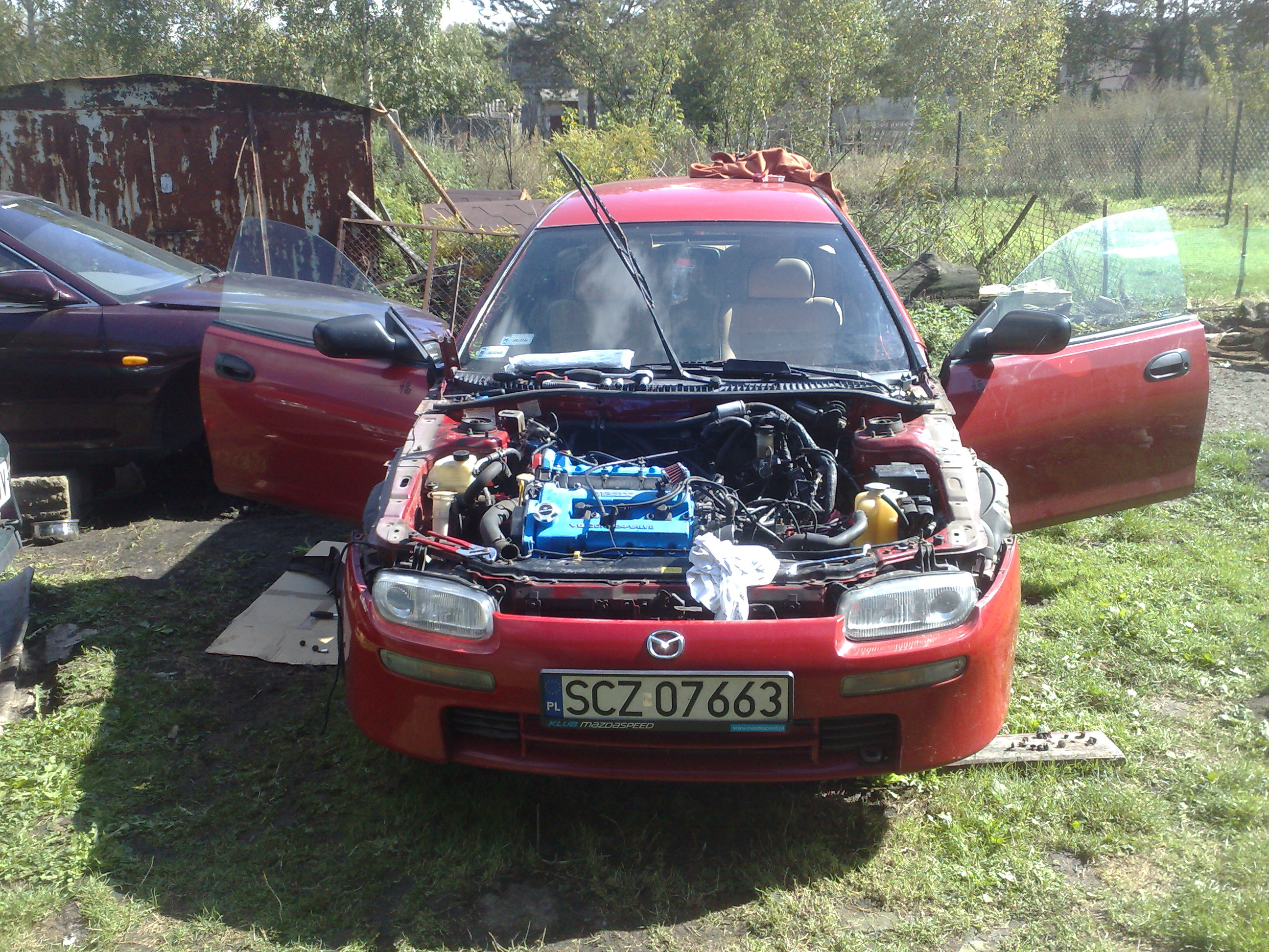

Wiec dzisiaj sprawy potoczyły się tak.
Zaraz po wsadzeniu:
Przymiarka barana i CAI aby zobaczyć jak to będzie wyglądało:
Teraz pracę będą szły wolniej, od jutra do pracy zaginam więc i mniej czasu będzie.

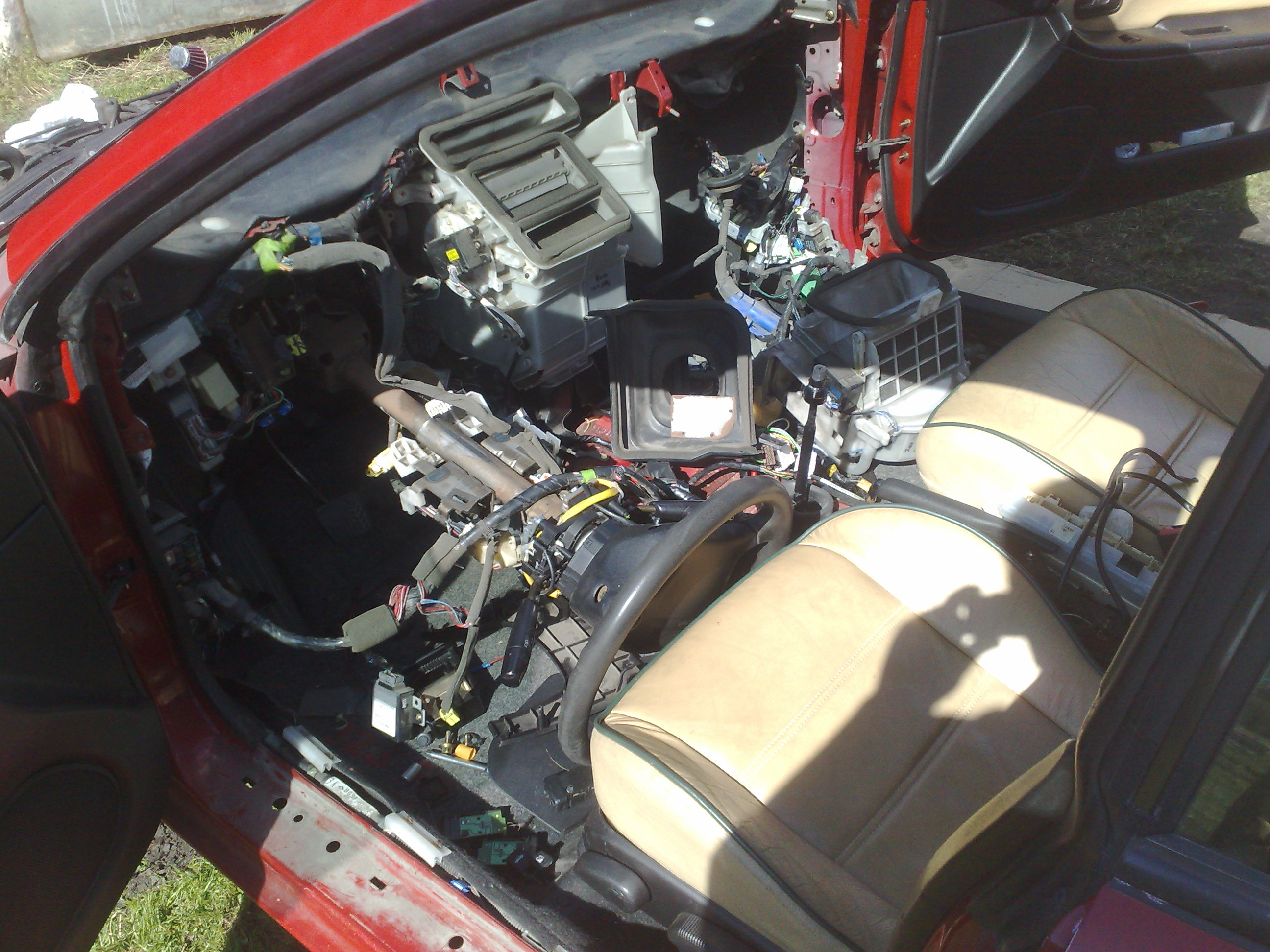

Postprzez radar88 » 10 wrz 2012, 21:18
Nowie wieści.
Wyciągnąłem deskę ponieważ chciałem zmieniać wiązkę, lecz udało mi się dogadać z Ethil i będę miał wiązkę taką, którą zepnę z tym co mam w aucie <jupi> <jupi> za co mu bardzo dziękuję, okazał się człowiekiem który może coś załatwić bez interesownie za co wielki/ogromny szacunek. Spotkamy się osobiście więc będę mógł mu podziękować.
Więc autko w weekend zaczynam składać do koopy, skręcać i szykować do pierwszego rozruchu.
Co do takiej kostki jaką prezentowałem, to jest OE kostka, która występowała w samochodach z rocznika 1997-1998 czyli po FL, lecz jak się okazuje nie każdy angol ma taką kostkę, chociaż jest po full FL.
Więc spostrzeżenie, jeżeli już ktoś ma auto ze starymi znaczkami lecz już środek ma po FL to zalecam spojrzeć czy złącze też przypadkiem nie jest po FL aby uniknąć takich kłopotów jak ja ;)

Postprzez radar88 » 14 wrz 2012, 18:24
Dzisiaj mazda została delikatnie ogołocona, zdjęte błotniki i przez chwilę nie miała elektryki w środku. Jutro składanie auta do koopy, wszystko pospinane do koopy, może w niedzielę będzie pierwszy rozruch ;)
