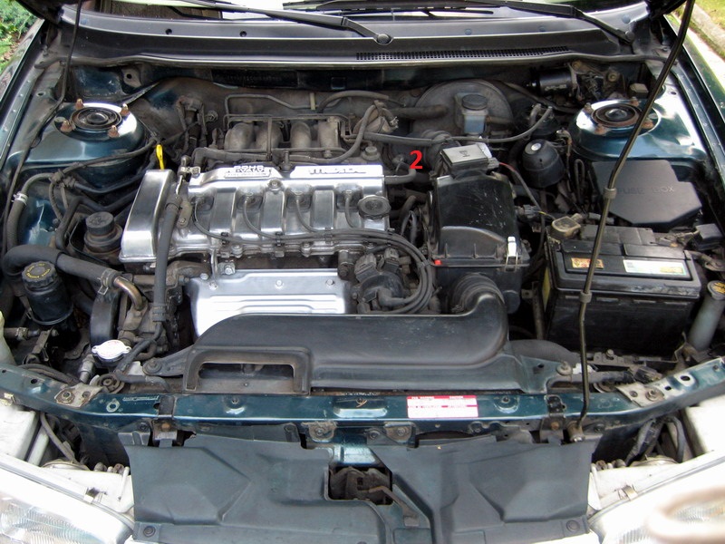

Ja również mam zagadkę – samochód nie odpala, nie mam pojęcia dlaczego.
Mazda 626 1993, 2.0 16V hb – LPG II gen. (foto poglądowe, nie moje)
W pewien piątkowy wieczór po wystrzale ( bez sprawnej przepływki) samochód nie odpalił na gaz.
Spadł gumowy przewód wychodzący z obudowy filtra (2), po jego nałożeniu samochód znów odpalał na LPG. Przy okazji pasek od wspomagania się postrzępił, dlatego na 2 dzień założyłem nową sztukę + nowy od alternatora. Kręcę rozrusznikiem i nie chce odpalić. ANI NA GAZIE ANI NA BENZYNIE
1) świece i kable nowe, sprawdzane również inne. nie zalewa świec
2) iskra jest
3) pompa pracuje
4) paliwo jest podawane
5) przewody i wtyczki posprawdzane, bezpieczniki ok
Przyjechał gaziarz, posprawdzał i powiedział aby wyczyścić kopułkę od aparatu zapłonowego bo olej cieknie "i musi odpalić". Nie odpalił. Próbowałem nawet założyć inną kopułkę a nawet aparat zapłonowy i na tym się skończyło. Jeżeli kręcenie rozrusznikiem na innym aparacie zapłonowym mogło przestawić zapłon, to jest teraz do ustawienia.
Serce mi się kroi jak moja Magda stoi bez życia. Jakieś pomysły?
Z istotnych ciekawostek to przełącznik PB/LPG w kokpicie nie działa ja zawsze – podczas próby odpalenia silnika od razu automatycznie przeskakuje z PB na LPG a powinien dopiero po przekroczeniu 2k obrotów.
[foto poglądowe, nie moje]
2) iskra jest
3) pompa pracuje
