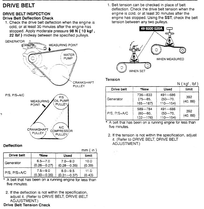

Postprzez zuczek3011 » 25 sie 2012, 19:31
Ugięcie paska przy właściwym naprężeniu – 11mm

Postprzez Yard » 12 lip 2013, 13:59
Marianek napisał(a):Mi chodziło raczej o pisk pasków który po czasie mija(woda,para,wilgoć odejdzie),większość CP to ma (moja tez miała) i to jest problem z typu "ten typ tak ma" .
Nie jest to prawda. Winny jest zużyty lub kiepski pasek albo jego za małe naciągnięcie.
zuczek3011 napisał(a):Bez kanału może być ciężko poluzować dużą śrubę od alternatora.
Regulator naciągu dostępny jest od góry. Kanał nie jest potrzebny
