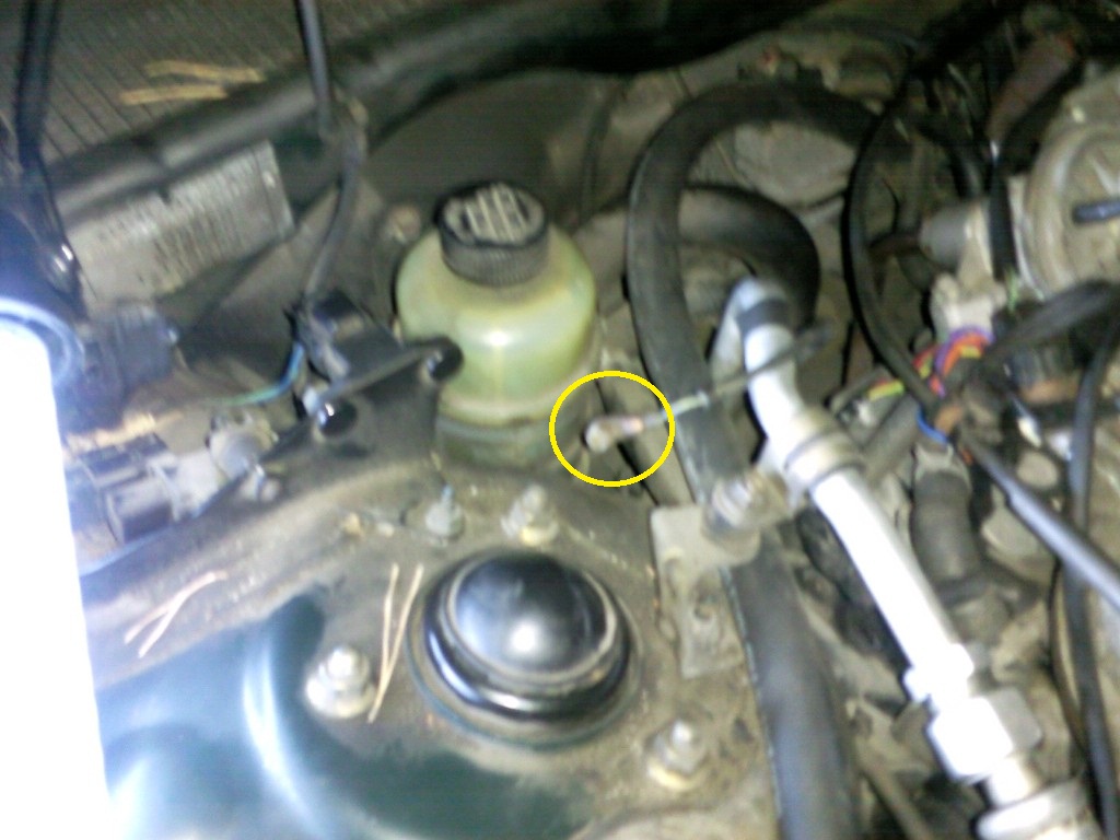

Postprzez arek4116 » 24 sie 2012, 14:32
Panowie od czego jest ten przewód i czy może miec on coś wspólnego z moim problemem?
Od: 24 kwi 2012, 21:43
Posty: 7
Auto: Mazda Xedos 9 2.3 LPG
Postprzez radar88 » 24 sie 2012, 23:55
A bardziej wyraźnie zdjęcie ??I skąd on idzie ??
Kamil
Od: 24 kwi 2009, 20:24
Posty: 5561 (23/27)
Skąd: Częstochowa/Teklinów ŚL
Postprzez ProboszczV6 » 25 sie 2012, 09:01
Jeśli jest to pojedynczy przewód zakończony dziwaczną wtyczką, to ma iść do czujnika w pompie wspomagania, powodzenia z wpinaniem tego na miejsce, bo jest poniżej króćca w którym są czujniki temperatury i sam nie wiem jak tam dojść z łapami bo przeszkadza wszystko, też zapomniałem sobie go wpiąć jak składałem silnik i teraz sobie dynda, może to i ma związek jakiś...
