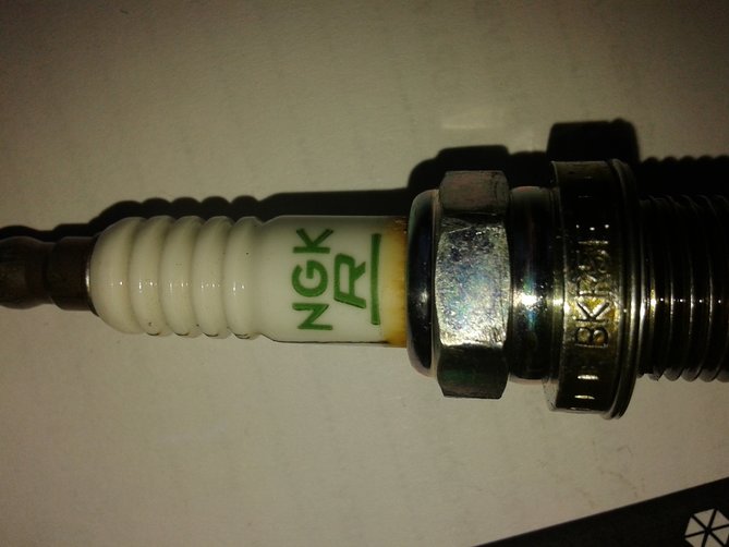

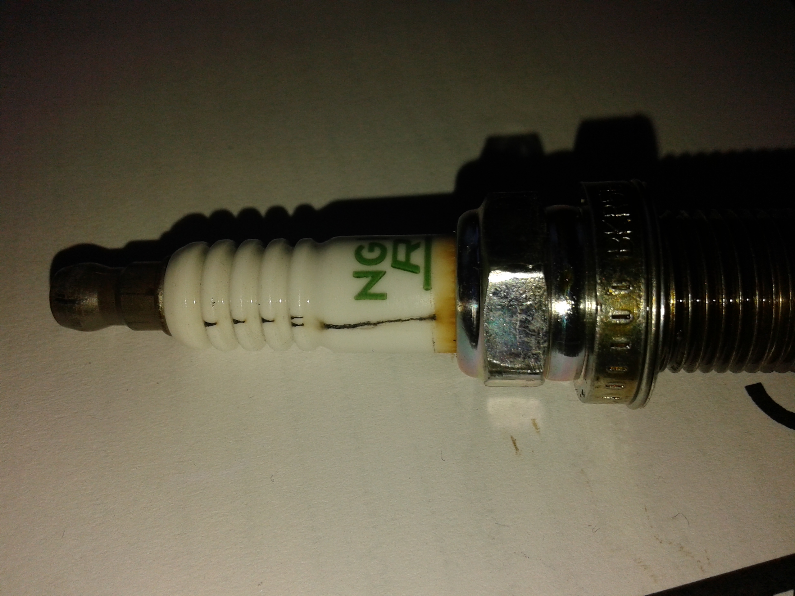

jeszcze teraz wykreciłem swiece w cylindrze nr. 4.. Po przejechaniu ok 500km, nowa swieca NGK wyglada tak
Widac przeskoki iskry szly po izolacji ;–(.. felerna swieca? Ostatnia tez wygladala tak samo.
Przyznaje sie, nie sa to swiece platynowe. Zwykłe BKR5E-11, które stosuje od poczatku, i nigdy nie bylo problemu..
