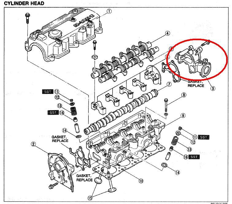

Postprzez nokturnal » 20 mar 2012, 09:09
Witam.
Potrzebuje pilnie pomocy :( bo moja GD-jka przecieka.
Poszukuje części zaznaczonej na czerwono na obrazku.
Będę wdzieczny za jakiekolwiek info, i czy wogole jest możliwe to do dokupienia,
