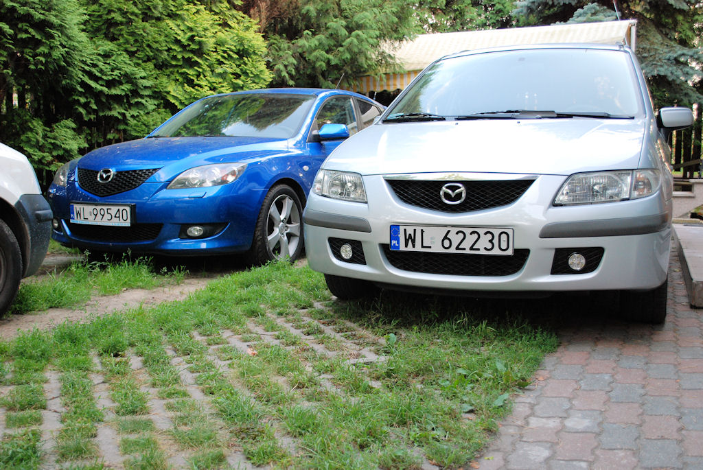

Postprzez Łukasz » 31 lip 2012, 13:53
To i ja się pochwalę :–)

I ja dołączyłem do LED-owców :) Zamontowałem w swojej Pemacy (wersja poliftingowa) DRL – model NSSC 510HP. Święcą mocno, są widoczne dużo lepiej niż zwykłe światła mijania, szczególnie w słoneczny dzień. Barwa światła zimna biała, przez co na zdjęciach wygląda na niebieską, szczególnie w zaciemnionym miejscu. Światła mają homologację. Podłączenie zgodnie z przepisami, czyli zapalają się przy włączeniu zapłnonu i wyłączają przy światłach pozycyjnych i mijania.

Postprzez Konrad_P » 22 cze 2013, 23:34
Gdyby ktoś był zainteresowany i nie miał pomysłu, jak połączyć przyjemne z pożytecznym – to to jest chyba dobry sposób. Mnie się podoba. Powiedzcie, jak Wam.... :–)

Postprzez Jey » 25 cze 2013, 12:41
Jestem na nie, ale przede wszystkim nie tyle ze względu na pomysł co na sam montaż. Jak już nie chciałeś montować lamp dziennych kosztem przeciwmgielnych rozumiem, że oto chodziło w tym "przyjemne z pożytecznym" <co?> To chociaż trzeba było bardziej spasować te lampy w plastiki-zaślepki przecimgielnych, bo póki co, to za bardzo odstają i nie wygląda to zbyt dobrze <nie> Jak się domyślam otwory w zaślepkach są za małe i pewnie dlatego tak to odstaje, po za tym w tym miejscu zderzak ma już duży skos, więc trudno będzie to dobrze spasować, a jak tego nie zrobisz to będą świecić na boki. Ja chyba jednak jak będą montował u siebie to poświęce przeciwmgielne, głównie ze względu na estetykę i fakt, że nie trzeba wycinać zaślepek no i zawsze można wrócić do poprzedniego stanu, no chyba że skuszę się na flex'y Helli lub podobne.
