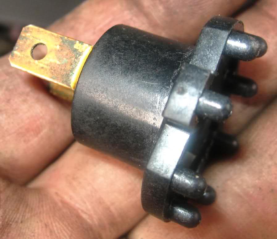

Witajcie,
Jakby komuś przednia lampa (H7) przerywała co jakiś czas, np. podczas jazdy na wybojach to sprawdźcie tą czarną przejściówkę pomiędzy żarówką a kostką przyłączeniową.
Najprawdopodobniej tak jak i u mnie rusza się jeden z "wąsów". Koszt ok. 30 zł.
Swoją drogą jak na kilka wymian żarówek to słaby ten adapter

potwierdzam... styki tez lubia zieleniec ;)
ps. wrzucam zdjecie kolegi:

słaby ten adapter u mnie lampa przerywała po czym jak sprawdziłem dokładnie to plastik się stopił

Druga sprawa związana z tym samym problemem. Jeżeli żarówki palą się za często (H7 poniżej roku lub poniżej 10kkm) to też zaglądnijcie na styki. Kiedyś pojechałem na gwarancji bo paliły mi się co pół roku. Sprawdzili na wszystkie sposoby w ASO no i powiedzieli, że z samochodem jest wszystko OK, a jak się później okazało styki były luźne co powodowało przerywane świecenie żarówki i krótszą żywotność.

Doginam styki w adapterze co drugi rok. Tworzywo już trochę jest nadtopione.
Polecam od czasu do czasu psiknąć lekko szuwaksem do penetracji korozji.

Warto jest wypolerować styki adaptora żarówki...(blaszki miedziane na foto Wojtka). Od momentu gdy wypolerowałem je na lusterko, żarówki są już ponad rok. Kostki dzięki temu się nie grzeją.
Zrobiłem to tak: Proxxon na 10 tyś/obr. + mikroszczotka mosiądz. Potem filcowa i świeci się jak złoto. Lekko scisnąłem i podczyściłem złączki kostek. Po tym zabiegu kontakt się poprawił pomiędzy adaptorem i kostką połączeniową. Jak się tego nie zrobi na czas...Spalą się kostki połączeniowe i to jest nieuniknione...bo te kostki nie są osłonięte i owe blaszki adaptora do których są podłączone. Guma uszczelnia tylko reflektor i połowę adaptora.
