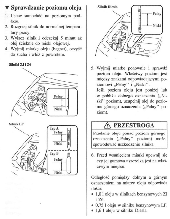

Szybkie przypomnienie, ile przy wymianie oleju wchodzi do silnika? 3,5-3,8l ?

3,5l z filtrem wymiana wtedy jest prawidłowy stan,jak wlejesz 3,8 będzie przelany ponad max.Sprawdzone

miru1968 napisał(a):3,5l z filtrem wymiana wtedy jest prawidłowy stan,jak wlejesz 3,8 będzie przelany ponad max.Sprawdzone
Przy wczorajszej wymianie oleju pamietalem ze pisales o tych 3,5 l oleju ale jak sie u mnie okazalo mechanik wlal mniej niz u Ciebie. Jak wyciagnal bagnet to wskazanie bylo 2/3 zapelnienia. Teraz nie wiem czy te niecale 3,5 l oleju w silniku to nie jest za malo?
jest git, sprawdź stan za jakiś czas, sam wlewam na oko 3,5l i wychodzi jakieś 3/4 bagnetu
