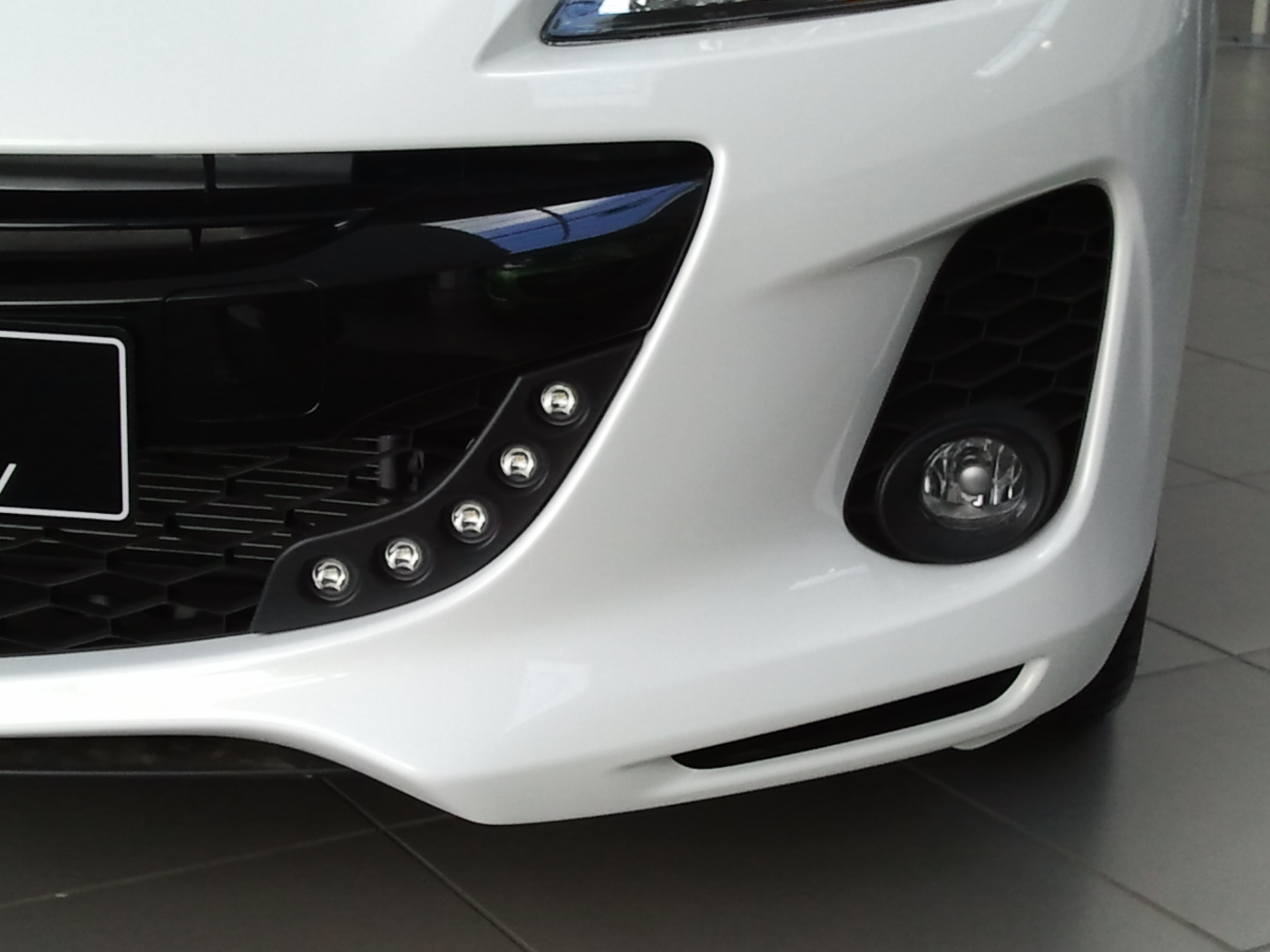

Postprzez Wojtek » 6 sie 2012, 18:53
Wojtek napisał(a):chyba musze podjechac do ASO... <czarodziej>
i podjechalem...
tak dla ciekawskich:
Od: 21 gru 2013, 13:44
Posty: 17522 (110/484)
Postprzez mysiak » 6 sie 2012, 22:23
w CX 5 fajnie to wkomponowano. Moim zdaniem w BL jedyne sensowne miejsce to zamiast przeciwmgielnych z przodu, z których i tak pożytek jest średni – wiem, bo miałem okazję skorzystać z tego dobrodziejstwa.
