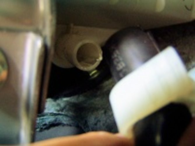

Dodatkowo, proszę zastosować sie do porady kolegi: artureck
"Za radą mechanika z serwisu Mazdy zdjąłem wężyk na zdjęciu. Jak widać było już trochę brudu.
Wprowadziłem tam sondę od preparatu odkażającego i wtrysnąłem resztkę pianki, która mi została po poprzednich eksperymentach.
Obrazek"
