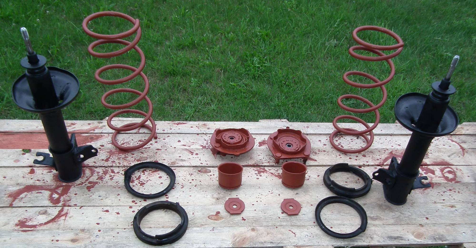

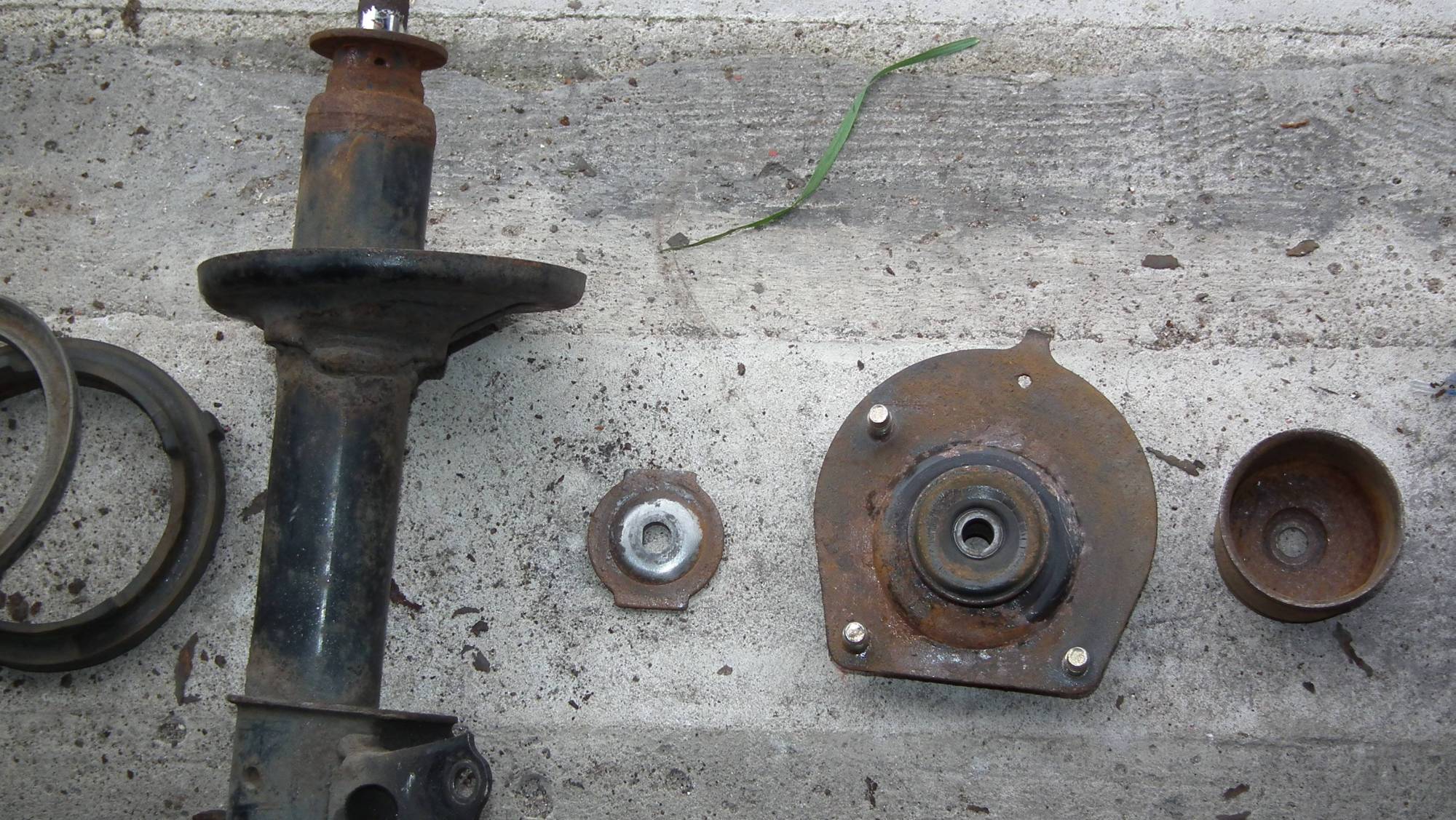

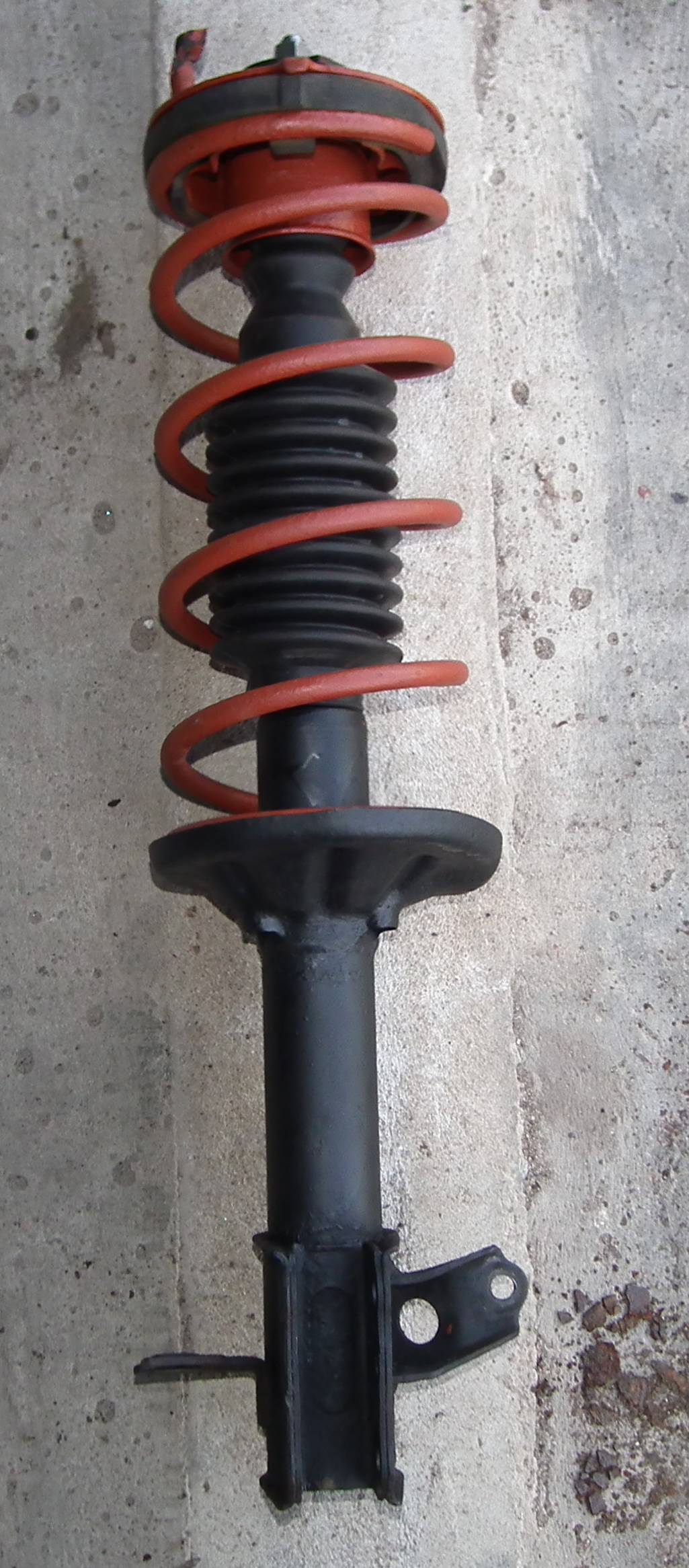

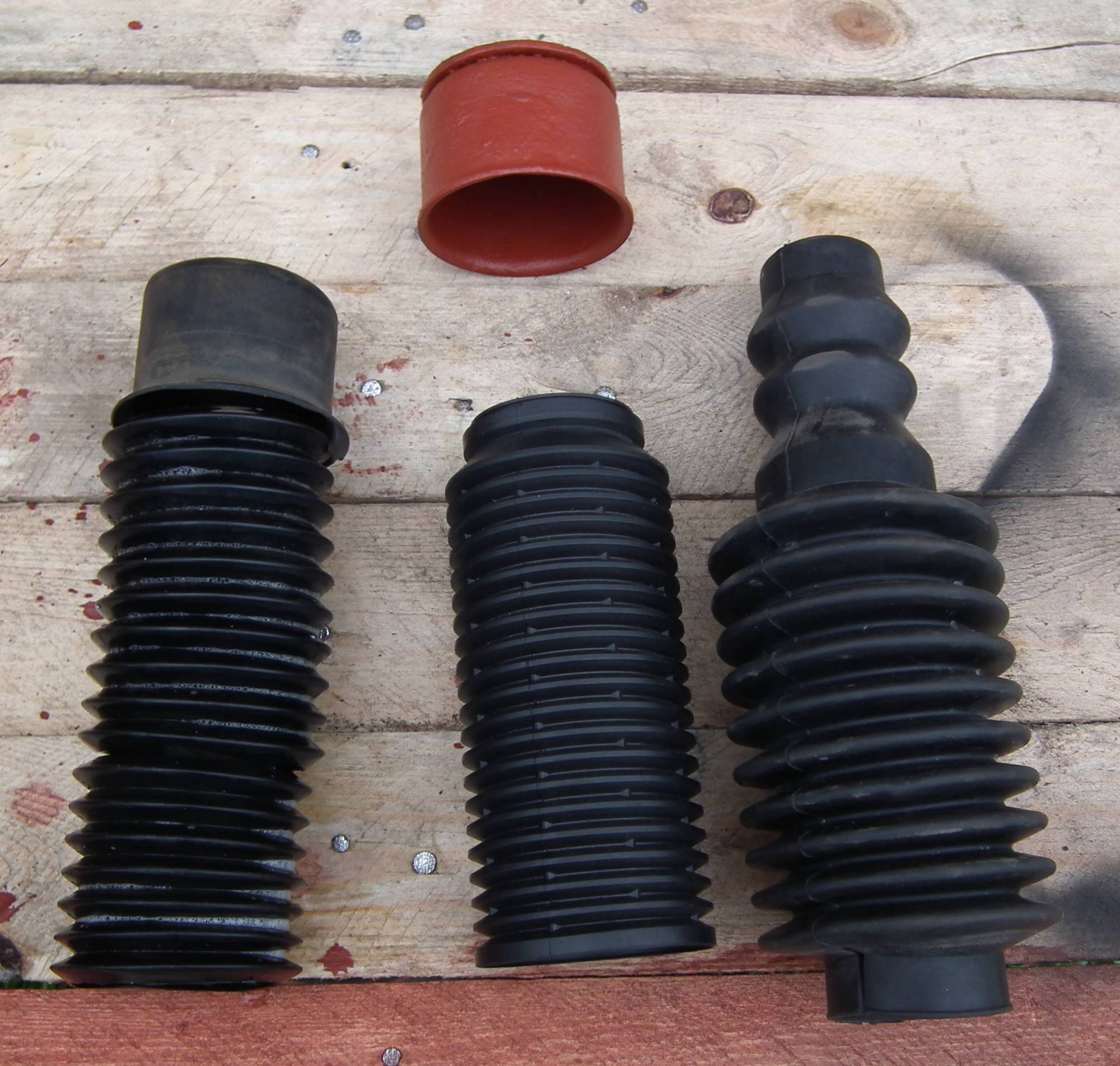

Postprzez Tasior » 15 lip 2012, 15:01
A tak wyglądają moje osłony na tył:
Od lewej: oryginalna w kawałkach – ale ładnie ułożona :), nowa SACHS – jakoś nie widziała mi się, i chyba TEDGUM – pasuje i została założona.
Stan elementów określiłbym na marny, ale nie było nic pod ręką aby wymienić, a poza tym wymieniając wszystko trzeba by i wymienić amorek ... ot taki komplecik, inaczej to by nie miało sensu. Ale póki co osłona była pilna no i musiałem zobaczyć jak to wszystko wygląda ;)
Wyczyściłem i pomalowałem farbą podkładową, bo akurat była rozpoczęta ;) Malowanie moim zdaniem było konieczne bo nie mogłem patrzeć na to w tym stanie (farba z sprężyn i tak oderwie się, ale mniej mnie serce bolało jak je zakładałem ;) ). A tak ... wygląda lepiej.
Łączniki ... klasycznie nie dały się odkręcić ... ale kupiłem nowe więc ... dostały za swoje :)
Przy okazji pomalowałem bębny ... ot kaprys :)
