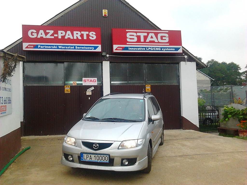

Postprzez TOMBLA » 3 wrz 2012, 10:10
Pojechałem tu na fotce....
wywaliłem sterownik z fotki.... po próbie zestrojenia...
Kolega z Buska stwierdził iż instalacja jest ładnie zamontowana (inaczej tylko poprowadziłby zasilanie do listwy) i ....
wsadziliśmy TECHA.... 100 km strojenia.... :)
sympatyczna atmosfera.... :)
stwierdzam że STAG 300 PREMIUM nie nadaje się do "zubożenia MAZDA"
Teraz mam wreszcie "BANANA" na twarzy....
jestem kolejnym przykładem na to że lepiej pojechać.... dalej ale tylko raz.... do fachowca...
