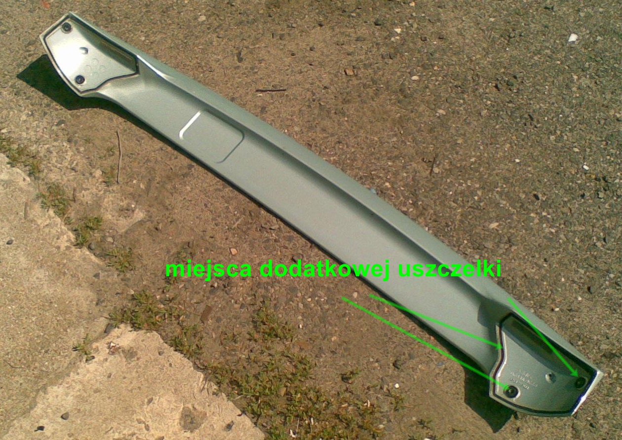

Dziś ściągnałem daszek i zobaczyłem jak to wygląda...
Okazało się, że ze pęknięcia nie idą od śrub/dziur w które się je wkręca a są w miejscach gdzie rogi daszku dociskają do klapy – tak jakby daszek (oyginalny mazdowski) nie był idealnie dopasowny – rogami dociska do klapy i tam powstały pęknięcia.
Pęknięcia mają kształt pajączków, tylko to jedno (z ostatnich zdjęć) jest większe – tak, że kawałem klapy zaraz przy pęknięciu mogłem swobodnie odginac.
Podgiąłem tą część i miedzy wewnętrzny plastik klapy a zewnętrzny nałożyłem poxipolu. Na razie się trzyma:–)
Zdjecia kiepskie, ale kształt pęknięć zaznaczony:–)
PS nie wiem jak wstawić zdjęcia tak by Wojtek, nie musiał popawiać:–)

Postprzez Wojtek » 29 cze 2012, 21:56
uciu napisał(a):tak jakby daszek (oyginalny mazdowski) nie był idealnie dopasowny – rogami dociska do klapy i tam powstały pęknięcia.
<oczy>
uciu napisał(a):Podgiąłem tą część i miedzy wewnętrzny plastik klapy a zewnętrzny nałożyłem poxipolu. Na razie się trzyma
mam nadzieje, ze tak bedzie dalej...
uciu, czy tam nie bylo zadnej "podkladki" gumowej?

Postprzez uciu » 29 cze 2012, 22:07
Wojtek napisał(a):uciu, czy tam nie bylo zadnej "podkladki" gumowej?
są tam cieniutki podkładki z jakiegoś plastiku (prawie przeźroczyste) a po obwodzie mocowań daszka jest przyklejona piankowa uszczelka
pozdrawiam

Postprzez Wojtek » 29 cze 2012, 22:16
to wytnij cos z tych wzorow z daszka... i doloz... nie bedzie napierac bezposrednio...
mysle, ze 0.2mm wiecej nie sprawi zadnej roznicy estetycznej ;)

Postprzez gryfel1997 » 30 cze 2012, 23:03
Witam .Ja kupiłem spojler oryginalny z aso tam była instrukcja montażu i wcale nie ma żadne uszczelki tylko z dwóch stron po dwa kawałki taśmy dwustronnej wielkości 3na8cmnstrókcja montażu jest krok po kroku wraz z szablonem.
