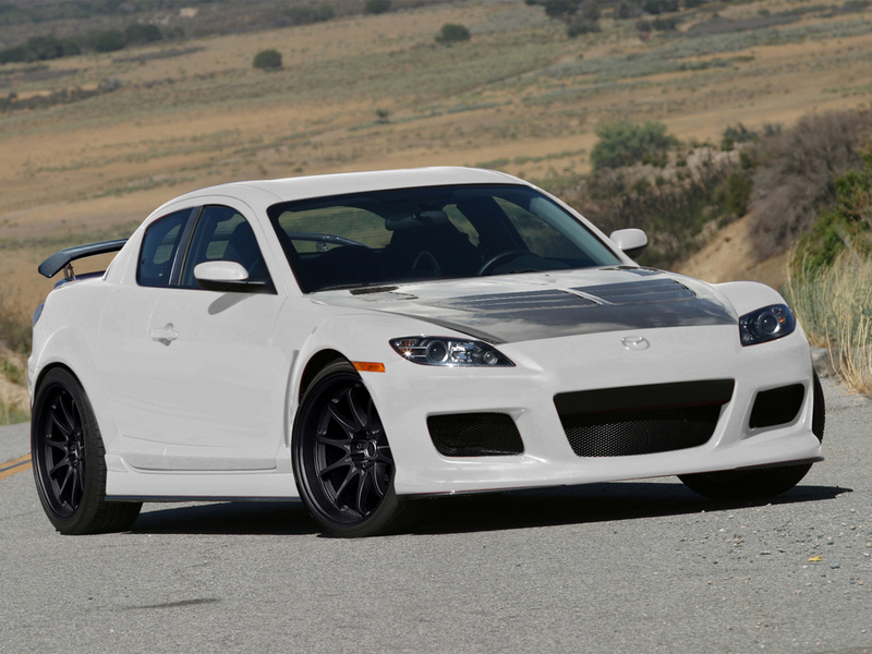

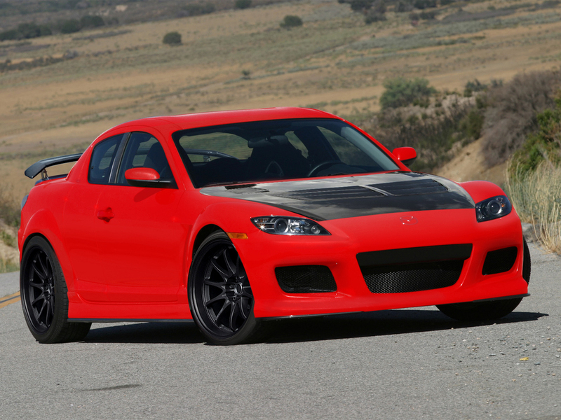

Postprzez Sąsiad » 11 cze 2012, 09:27
Dostałem od kolegów którzy zajmą się zmianą koloru rexa podgląd z proponowanymi kolorami, wybranym przeze mnie body, felgami i maską:
Czerwony mat:
Biały mat:
Dostanę jeszcze trzecią opcję koloru, co myślicie?
Od: 1 gru 2011, 11:31
Posty: 410
Skąd: Gdańsk
Auto: RX8
Postprzez Soules » 11 cze 2012, 09:59
Biały mat <serduszka>
This! Is! Sparta!!!
Od: 13 mar 2009, 21:11
Posty: 73
Skąd: Idar-Oberstein
Auto: Mazda 323f 1,5 97r.
Postprzez Seraf » 11 cze 2012, 10:00
do mnie bardziej przemawia biel :D
aka "bez sensu"
Od: 12 kwi 2009, 23:28
Posty: 3537 (2/15)
Auto: rower miejski :D
Postprzez D4NI3L » 11 cze 2012, 10:26
2 opcje mi bardzo podobają :) tak wiec czy będzie ta czy ta bedzie naprawdę mega <spoko>
Od: 20 paź 2008, 14:40
Posty: 2862 (6/1)
Skąd: Trójmiasto
Postprzez Bartg » 11 cze 2012, 11:07
Czerwony, biały jest za popularny teraz na grubszych projektach ;)
Od: 23 sty 2008, 21:25
Posty: 7832 (27/126)
MX5 NC '09
Postprzez Piterek17 » 11 cze 2012, 12:57
Zdecydowanie druga opcja ;)
Od: 25 maja 2011, 12:18
Posty: 217 (0/1)
Skąd: Siemianice/Gdańsk
Auto: Mazda 323F Z5 98' LE
Postprzez chmooreck » 11 cze 2012, 13:16
zrób biało-czerwoną ;)
Od: 17 maja 2008, 17:37
Posty: 1143 (1/8)
Skąd: Jaworzno
Auto: M3 BP '19 2.0 180KM
M3 BM '14 2.0 120KM
Postprzez radzi89 » 11 cze 2012, 13:25
Osobiście brałbym czerwony mat. Biały mat i czarny mat to najpopularniejsza folia..
Rafal
Od: 5 cze 2009, 10:45
Posty: 4700 (22/50)
Skąd: Szczecin
Auto: BMW E30
Audi A6 etron
Porsche 911 4S 996.2
Porsche 911 4GTS 992.2
Defender Urban V8
Postprzez Barthez » 11 cze 2012, 14:25
radzi89 napisał(a):czerwony mat
jeśli to ten kolor, o którym kiedyś gadaliśmy to jest mega ;)
