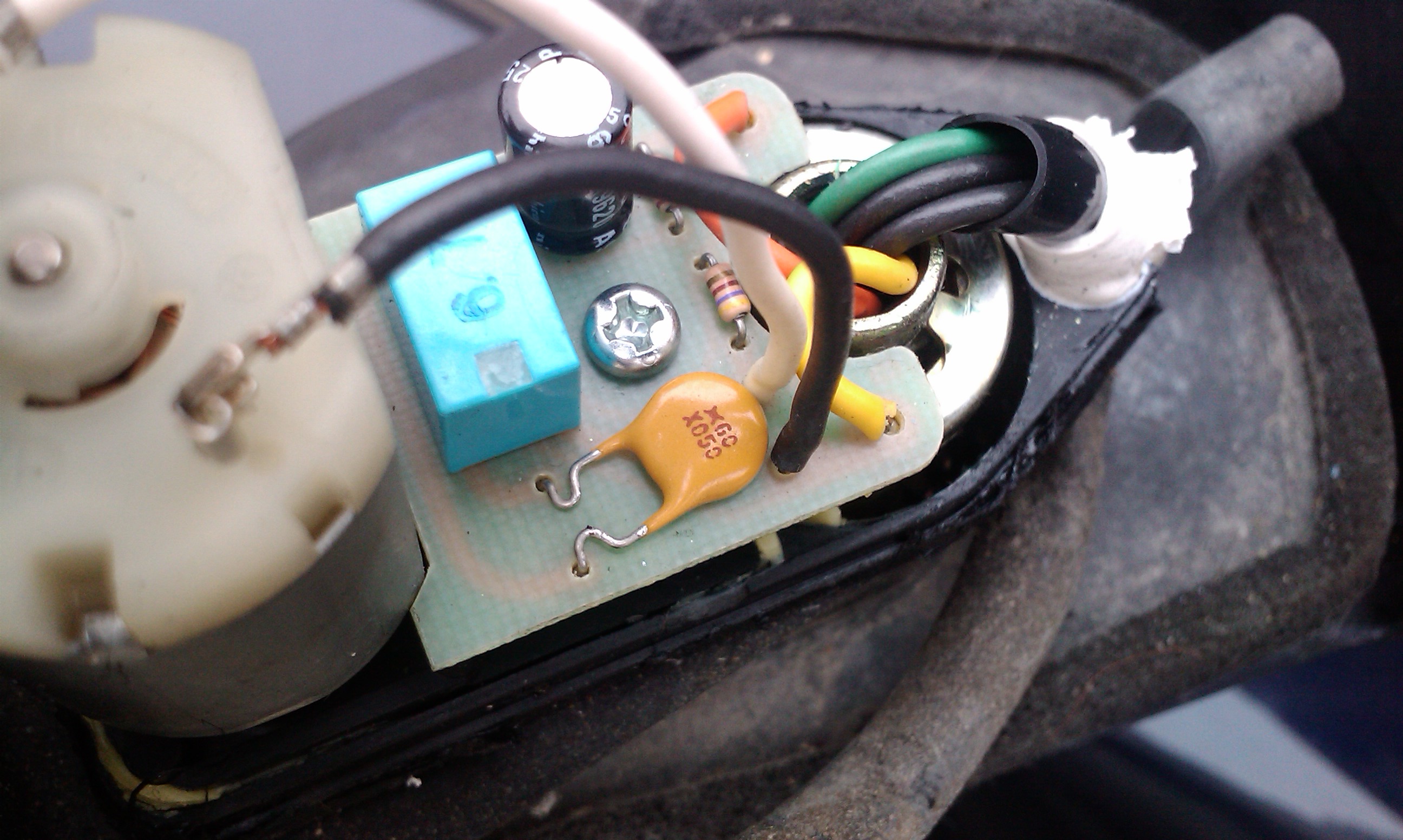

Postprzez iten83 » 17 cze 2012, 11:52
i znala sie jedna fotka

Postprzez iten83 » 21 cze 2012, 18:38
Czy wie ktos moze ,co to jest za element układu, pomarańczowy z oznaczeniem X050?
On prawdopodobnie jest odpowiedzialny za problemy ze składaniem,

Postprzez Setritus » 22 cze 2012, 21:48
hehe nie ten pomarańczowy element to kondensator, tak samo jak to czarne długie.
Układ jest bardzo prosty, dwa kondensatory, dwa oporniki i przekaźnik.
Najprawdopodobniej niesprawne są po tylu latach właśnie kondensatory, bardzo nie lubią one wilgoci.
Oba lusterka składane które kupiłem były niesprawne, w obu zbudowałem nowy układ i teraz śmigają ;)
Zdjęcie powyżej przedstawia układ właśnie z Xedosa6, a chetnie zobaczyłbym jak to wyglada w X9, moze ma ktoś takie zdjęcia?

Postprzez Marek 161BD081 » 23 cze 2012, 06:33
Setritus napisał(a):ten pomarańczowy element to kondensator
To "coś" i tak jest wpięte równolegle z silnikiem i służy TYLKO do eliminacji zakłóceń od silnika.
Do poprawnej pracy układu nie jest on niezbędny.
Setritus napisał(a):po tylu latach właśnie kondensatory, bardzo nie lubią one wilgoci.
Nie przesadzajmy, kondensatory (szczególnie elektrolityczne jak ten czarny) mają na tyle hermetyczną obudowę, że wilgoć im nie przeszkadza.
Wilgoć znacznie bardziej szkodzi dla samego silnika niż dla tych elementów elektronicznych widzianych na foto. Nawet przekaźnik ma hermetyczną obudowę :)
Setritus napisał(a):Oba lusterka składane które kupiłem były niesprawne, w obu zbudowałem nowy układ i teraz śmigają
Narysuj proszę schemat.

Postprzez Setritus » 24 cze 2012, 18:52
Marek 161BD081 napisał(a):To "coś" i tak jest wpięte równolegle z silnikiem i służy TYLKO do eliminacji zakłóceń od silnika.
to zróbmy tak, wylutuj to z układu i sprawdź czy działa ;] cały układ działa na zasadzie wyłącznika zwłocznego, który opiera się o kondensatory, uwierz ze ten pomaranczowy kondensator jest niezbędny :)
Marek 161BD081 napisał(a):Nie przesadzajmy, kondensatory (szczególnie elektrolityczne jak ten czarny) mają na tyle hermetyczną obudowę, że wilgoć im nie przeszkadza.
Przekaźnik był sprawny, silnik też, zawiodły wiec albo kondensatory albo oporniki, w oporniku nie ma sie co popsuć, a stary kondensator który zbierze nieco wilgoci ma przebicia i zamiast ładować sie 5 sekund, czyli tyle żeby lusterko zdążyło sie złożyć/rozłożyć, ładuje sie ułamek sekundy, silnik "bzyknie" ale lusterko sie nie ruszy bo kondensator już naładowany
Marek 161BD081 napisał(a):Narysuj proszę schemat.
nie narysuję bo juz niestety nie pamietam ale ja zrobiłem to tak że wylutowałem z płytki wszystkie elementy i identycznie wlutowałem nowe. działa

Postprzez iten83 » 26 cze 2012, 11:32
Witam.
Wiecie moze gdzie (to cos) mozna dostac, albo jakś zamiennik mozna uzyc?
Bo u mnie w elektronicznym to niemaja pojecia co to jest, a nie mówiac o dobraniu jakiegos zamiennika <glupek2> .
