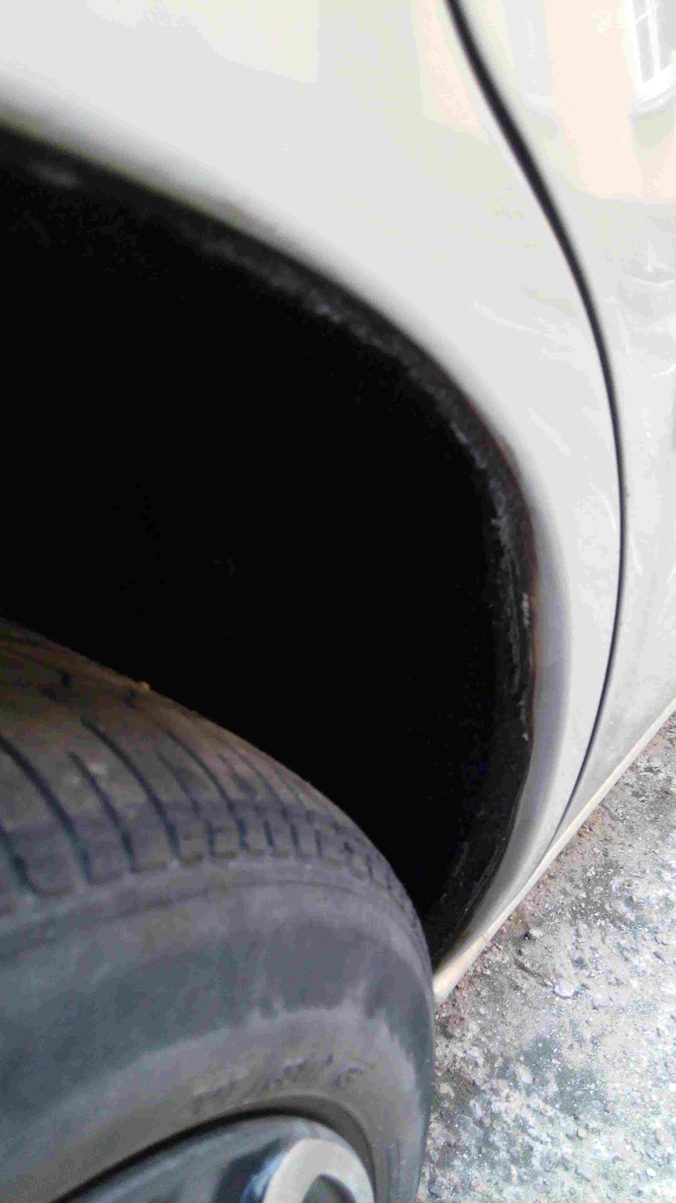

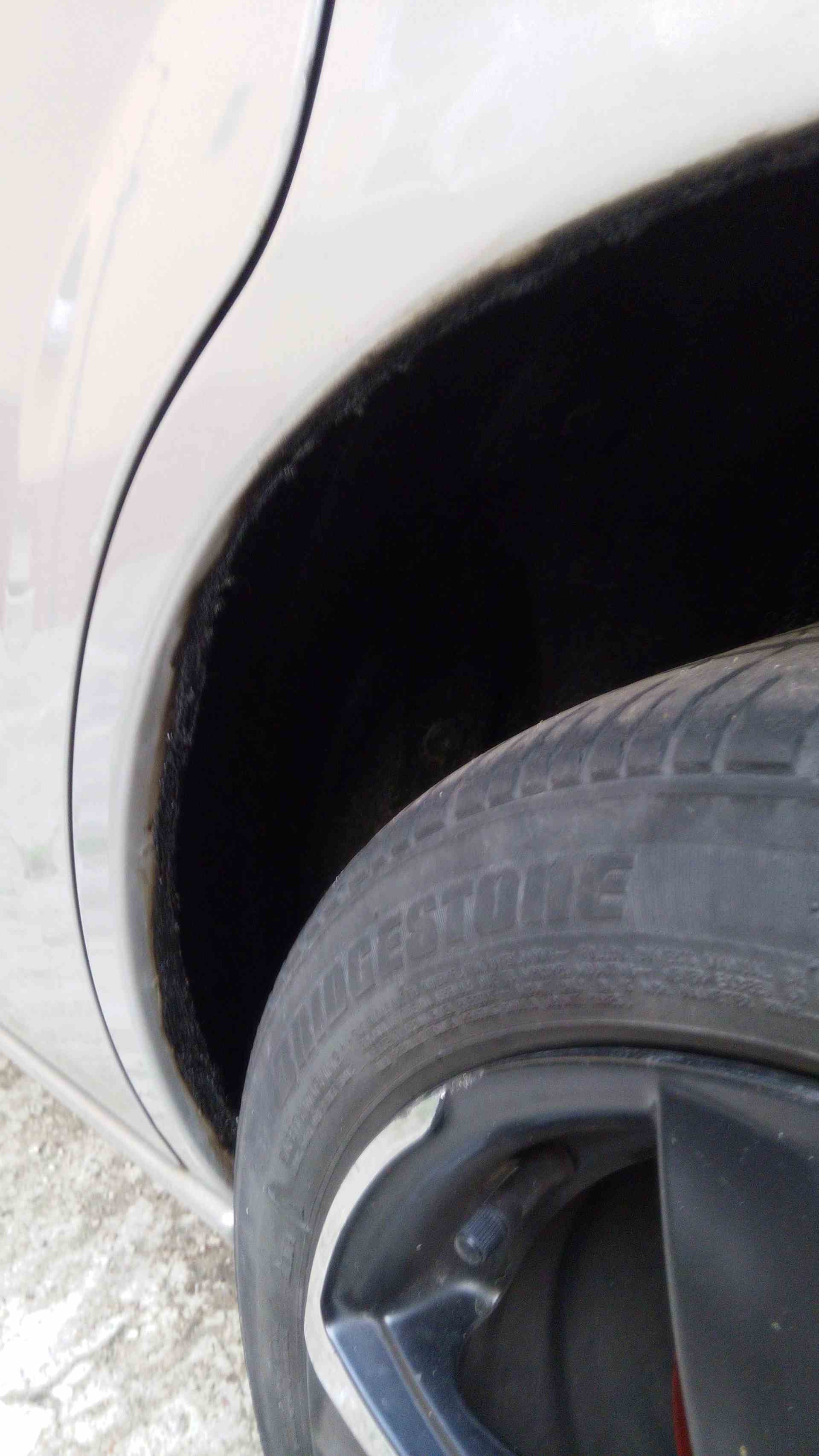

Postprzez patryczak » 13 lip 2015, 21:25
Witam.
Dołączam się do tematu. Ostatniej soboty postanowiłem zabrać się w końcu za montaż plastikowych nadkoli, które zakupiłem w sklepie w Wawie niedaleko Puławskiej po 40zł/sztukę.
Wszystko byłoby dobrze gdyby te nadkola chociaż trochę przypominały te oryginalne kształtem... <dupa>
W związku z tym, że moja Premacy ma zdrowe tylne nadkola – co się rzadko zdarza <co?>
postanowiłem zadziałać póki jeszcze rdza nie weszła.
Poniżej opis działań.

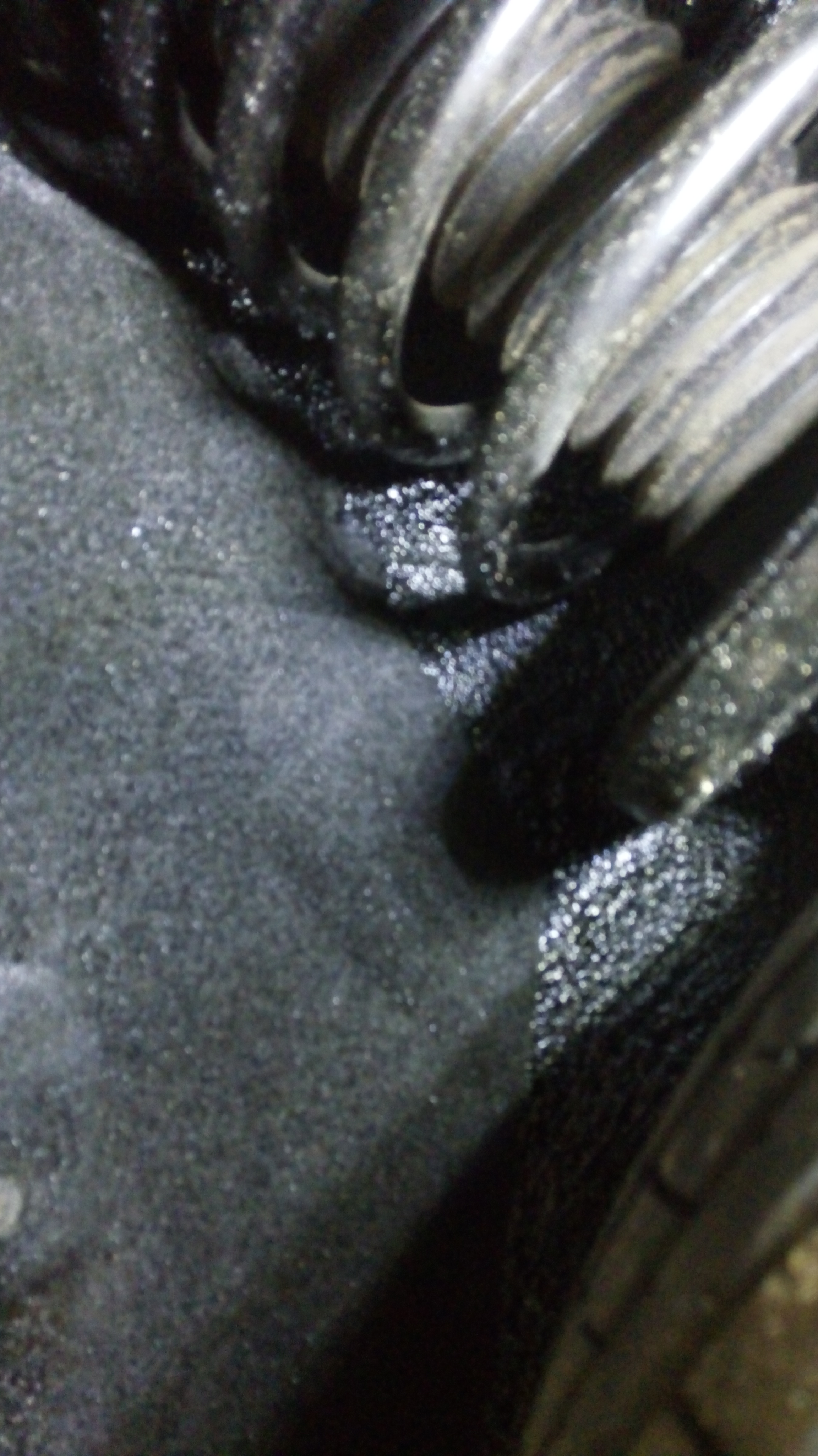

1. Zdjąłem koła i te "szmaciane" nadkola.
2. Wytrzepałem je porządnie i wyczyściłem szczotką.
3. Pod ciśnieniem zapryskałem je BOLLem – zużyłem około 0,5L na oba "szmaciane" nadkola.
4. Gdy wysychały na słońcu oczyściłem nadkola z piasku i całego brudu. Najwięcej zaschniętego piachu było nad amortyzatorami – aż taka skorupa się utworzyła.
5. Zdarłem ogniska korozji z rantów za pomocą papieru ściernego, zabezpieczyłem podkładem.

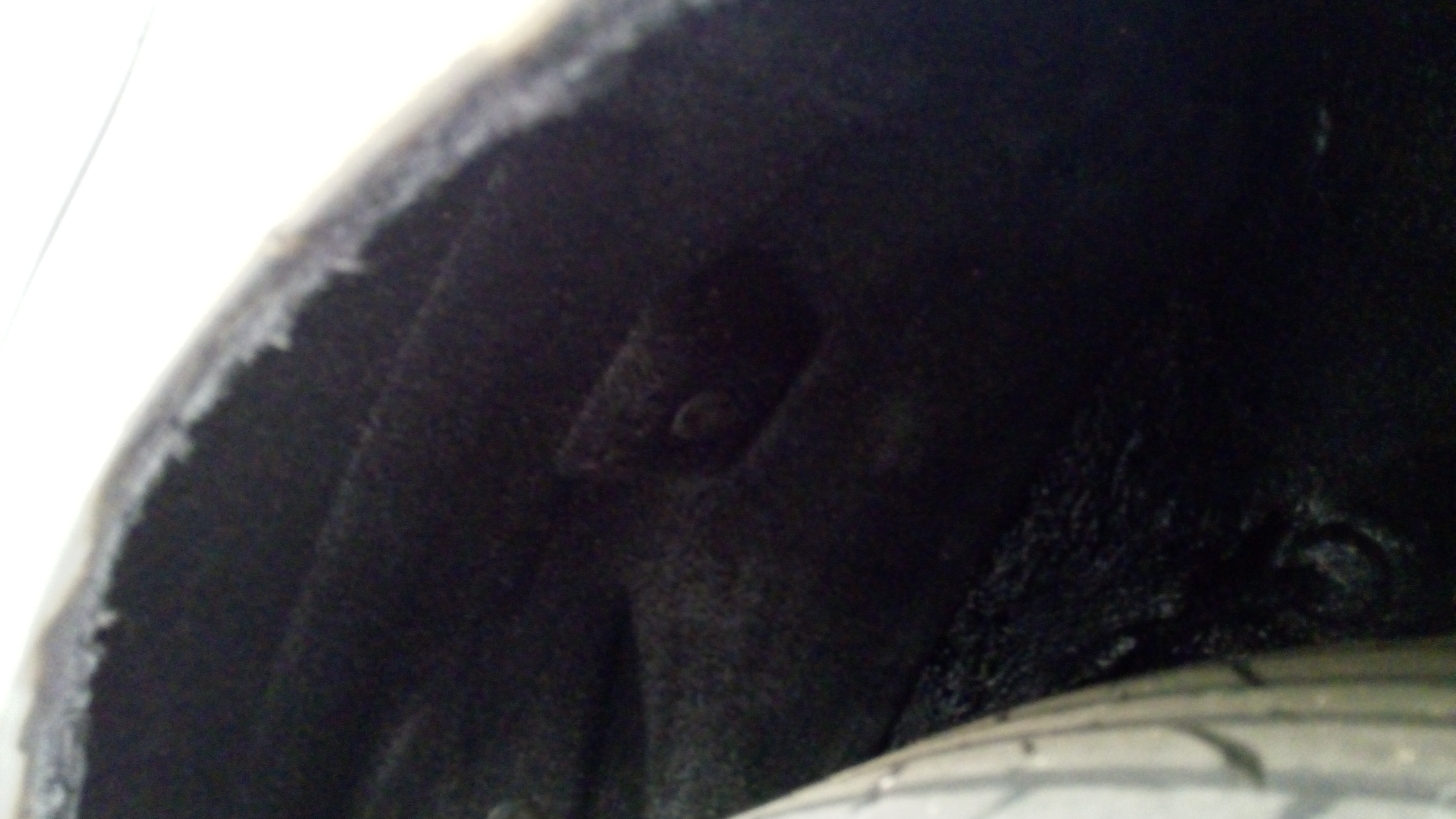

6. Od wewnątrz użyłem preparatu NOXUDOL AUTOPLASTONE do nadkoli. Byłem pozytywnie zaskoczony jego konsystencją – bardzo gęsty. Nałożyłem go srogo na całym nadkolu od wewnątrz, dobrze też zabezpieczyłem ranty i dałem go też wysoko nad amortyzatorem. Nakładałem pędzlem, ale chyba lepsza byłaby szpachelka...
Zużyłem 1 puszkę na oba tylne nadkola.
7. Następnie resztę BOLLA oraz NOXUDOL 1600 nałożyłem za pomocą pistoletu na wcześniej położoną warstwę AUTOPLASTONE. Dałem tak około 2-3 warstw. Bardzo wydajne są te środki bitumiczne. Ciężko było opróżnić cały pojemnik NOXODULA.. koniec końców nawet połowy nie zużyłem. :)
8. Zamontowałem przeschnięte parciane nadkola na jeszcze wilgotne warstwy zabezpieczenia.
9. Powpinałem spinki, założyłem koła i jazda na parking.
10. Po 24 godzinach pech chciał, że musiałem jechać w deszcz. Bałem się że wypłucze mi albo zmoczy te świeże nadkola :|
Okazało się, że jak dojechałem to wszystko jest suche. Zero wilgoci. Fakt – nie była to jakaś burza, ale trochę popadało. Dzisiaj sprawdziłem jeszcze raz – wszystko suche.
Osobiście nie polecam tych plastikowych nadkoli – wielki problem z montażem. Bez nitów albo wkrętów by się nie obyło.. A wiadomo, że po czasie to pierwsze miejsce dla korozji.. <nie>
Jutro strzelę ze dwie fotki poglądowe jak to wygląda.
Mam nadzieję, że komuś się przyda.
Fotki bez szału.. Szkoda, że nie zrobiłem jak koła były zdjęte – lepiej by to wyglądało. <glupek2>
Ale cały byłem w konserwacji :(
