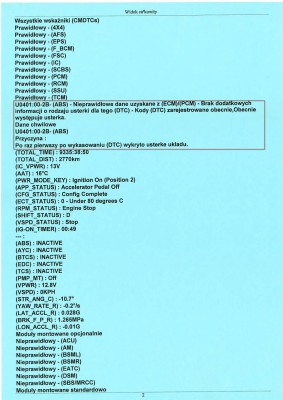

Dzis akurat wyskoczyl blad, jak bylem niedaleko ASO, wiec podjechalem do nich i po podpieciu pod kompa, bez wylaczania silnika wyskoczyl nastepujacy raport. Niestety po kodzie bledu mechanicy nie byli w stanie stwierdzic co jest przyczyna.
Kod bledu U0401:00-2B- (ABS) – nieprawidlowe dane uzyskane z (ECM/PCM)
Sytuacja pojawia sie nieregularnie, po zatrzymaniu sie, zalacza sie system i-stop po czy po 2 sek silnik uruchamia sie jednoczesnie z zapaleniem sie kontrolki DCS/TCS. Po ok 1 sek zaczyna migac pomoranczowa kontrolka i-stop. Tak to wyglada:
Raport o usterkach:

Panowie pomocy, ja mam obecnie mazdę CX-5 diesel 110kw i mam te same objawy i błąd w ABS U0401-00, byłem w ASO mazda na aktualizacji oprogramowania i miesiąc był spokój teraz znowu to samo. W silniku był wcześniej błąd przepływomierza, w aso powiedzieli że trzeba wymienić go na nowy i może jeszcze będzie turbo do wymiany. Zrobili aktualizację i diagnozę i zapłaciłem 1000zł. Przepływomierz założyłem febi z IC i nie mam teraz już błędów w silniku ale tryb awaryjny i kontrolki na desce pojawiają się. Wystarczy zgasić auto i odpalić z powrotem i jest ok, najczęściej dzieje się to na gorącym silniku, auto przechodzi w tryb awaryjny. Dziwne jest to że u mnie błąd jest bez końcówki -2B- (ABS) – nieprawidlowe dane uzyskane z (ECM/PCM)
U mnie jest dokładnie tak (odczyt z abs) U0401-00 (oryginalny kod U0401) – połączenie na magistrali CAN ze sterownikiem silnika, odbiór nieważnych danych. Przeczytają ten post pojechałem na aktualizację i dupa.
