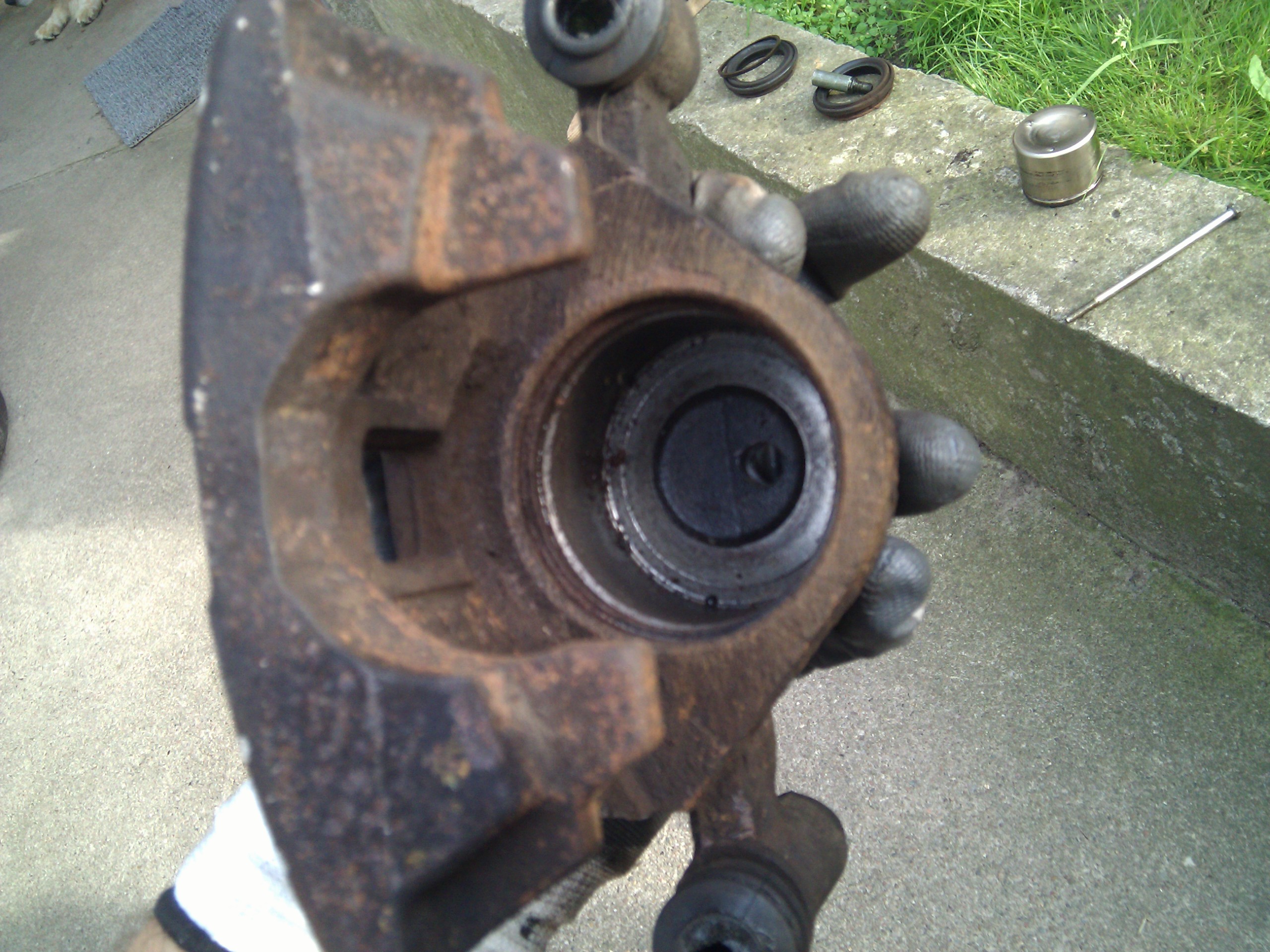

Mam ten sam problem, ale już wymianiłem cały zacisk (kupiłem używany) osłony gumowe całe. Prowadnice  wyczyszczone, sprężynki założone, przesmarowane co ma byc przesmarowane. Ale dalej tłoczek nie wraca
 Czy do wyciągnięcia tłoczka potrzebna jest duża siła.

Dziś postanowiłem rozebrać zacisk koła przedniego i podjąć próbę naprawy. Na forum pojawia się jedna fotorelacja, ale jest to zacisk [jaki?]. Dla osób, króre już dokonywały takich napraw nie ma wiekszej różnicy, ale osoby naprawiajace zacisk pierwszy raz napotykają na szereg niejsasności na które bardzo ciężko jest znaleść odpowiedz.
Może moja krótka fotorelacja i opis pomorze rozwiać te wątpliwości.

Sorki za kolejność, foty ida od końca
