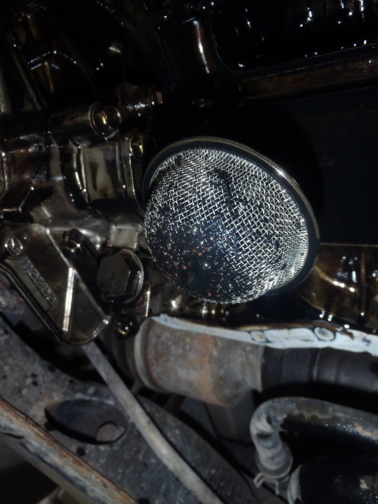

Postprzez marex » 10 cze 2012, 11:12
Korzystając z okazji wymiany oleju postanowiłem skontrolować stan smoka. Oto i on:
Podkładki pod wytryskami były wymieniane w marcu, bo zaczęło kopcić spod korka wlewu oleju, na opuszczenie michy zdecydowałem się dopiero teraz bo byłem świeżo po wymianie oleju a od wykrycia usterki do wymiany podkładek minęło ponad 500km.
Jak widać na załączonym obrazku były to początki zaklejania się smoka.
Riki napisał(a):płukanka magistrali olejowej by się przydała
Czym i jak to można uczynić i jakie są przewidywane koszty operacji.

Postprzez Pioteq25 » 11 cze 2012, 09:11
Pewnie już zalałeś nowy olej, więc płukankę możesz zrobić następnym razem. Przed wymianą oleju wlewasz do silnika "motul engine cleaner" (sprawdź czy można go stosować z DPF) i zostawiasz silnik przez 15min na wolnych obrotach. Zlewasz stary olej i zalewasz nowym. Przy bardzo brudnym smoku trzeba to zrobić min 2x
Jak sitko było mocno przytkane polecam wymienić olej po max 1000km od czyszczenia smoka. Generalnie sam olej ma właściwości czyszczące i częsta wymiana czyści silnik.
