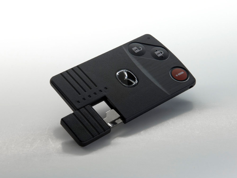

tak to wygląda w CX-7 i jeśli Ci padnie akuś wyciągasz kluczyk z karty, ściągasz te jak to nazwałeś "pokrętło od klimy" i wkładasz tam kluczyk. Auto łapie sygnał w odległości około 40 cm od samochodu. W każdej tzn. z przodu i w tylnej klapie masz mały guziczek którym, poprzez wciśniecie otwierasz całe auto.
Natomiast w nowej Maździe 6 masz taki oto:
I tutaj już musisz wyciągnąć kluczyk z kieszeni, aby otworzyć auto, ponieważ nowa 6 nie ma żadnych czujników, ani przycisków w klamkach ( oprócz guzika elektrycznego otwierania klapy tylnej, ale to inna bajka).
Auto otwierasz pilotem, natomiast w środku posiadasz przycisk Engine Start/Stop. Wciskasz sprzęgło przytrzymujesz guzik i jedziesz..
Jeśli się pomyliłem niech mnie ktoś poprawi. Pozdro

Tomek323 napisał(a):Jeśli się pomyliłem niech mnie ktoś poprawi.
Pomyliłeś się
a pilot z ukrytym kluczykiem wygląda tak:
Aha, i jeszcze ciekawostka – z pilota – przy odpowiednim uprzednim skonfigurowaniu, zanim wsiądziesz do auta, można sterować również ustawieniem fotela kierowcy – możliwość zaprogramowania trzech pozycji.
