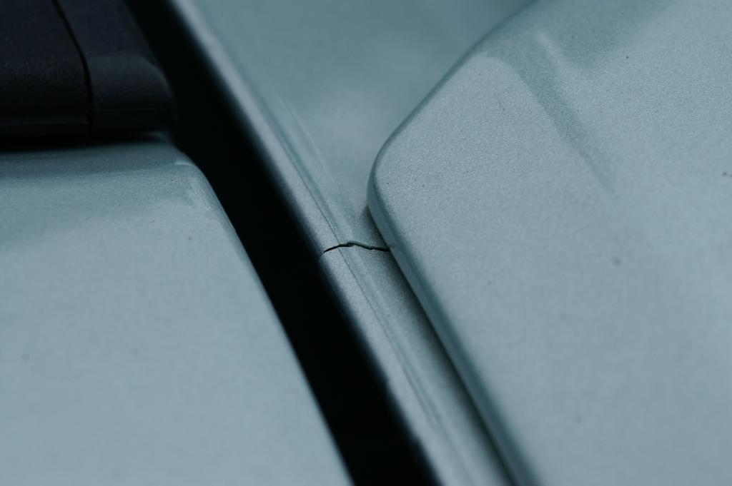

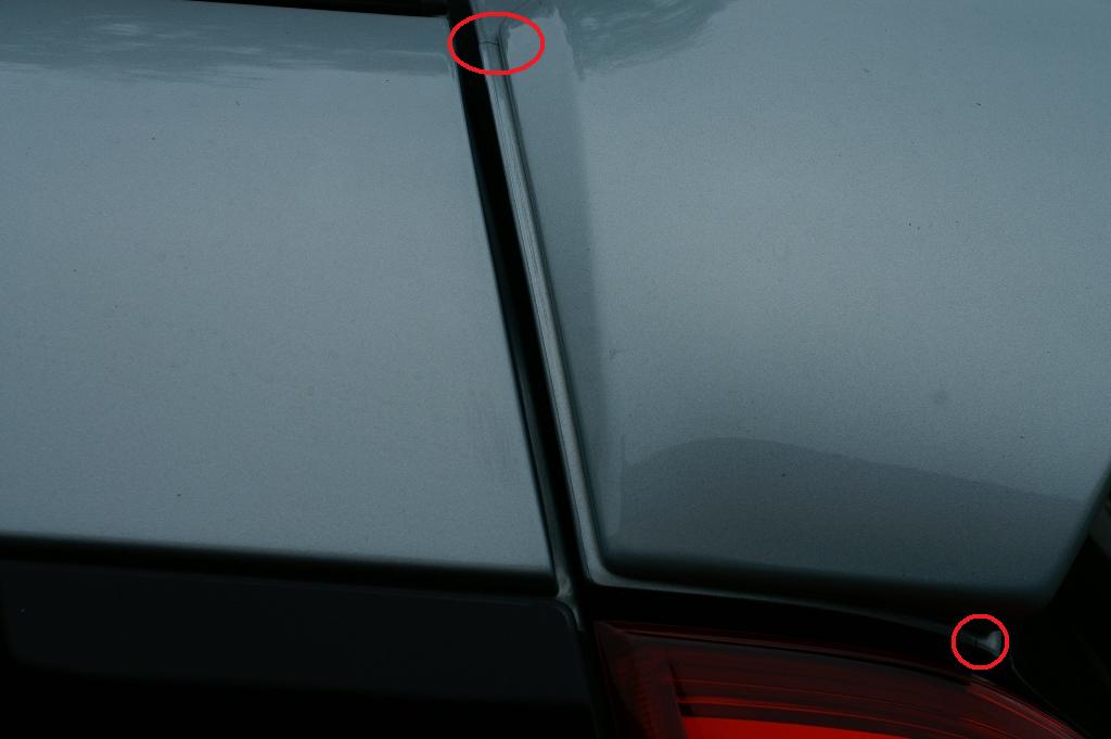

Postprzez uciu » 22 cze 2012, 13:03
dodaje zdjęcia pęknięcia (soki za opoznienie ale miałem tygodniowe "wakacje" w szpitalu;–)

Postprzez Wojtek » 22 cze 2012, 15:54
Soldi napisał(a):A gdyby od góry w miejscu pęknięć przymocować daszek
taki daszek ma uciu... i tez klapa peka... :|

Postprzez gryfel1997 » 22 cze 2012, 21:27
witam .z tego co widzę na zdjęciu klapa ci pękła z powodu zbyt mocnego dokręceni spojlera .Pęknięcia w mazdach pękają na zawiasach.

Postprzez uciu » 22 cze 2012, 22:55
gryfel1997 napisał(a):witam .z tego co widzę na zdjęciu klapa ci pękła z powodu zbyt mocnego dokręceni spojlera .Pęknięcia w mazdach pękają na zawiasach.
tez tak mi się wydaje.... ten daszek to oryginał Mazdy, założony w fabryce/salonie
z tym, że te pęknięcie powyżej pojawiło się w ciągu ostatniego miesiąca, z tymi mniejszymi przy szybie już auto kupiłem

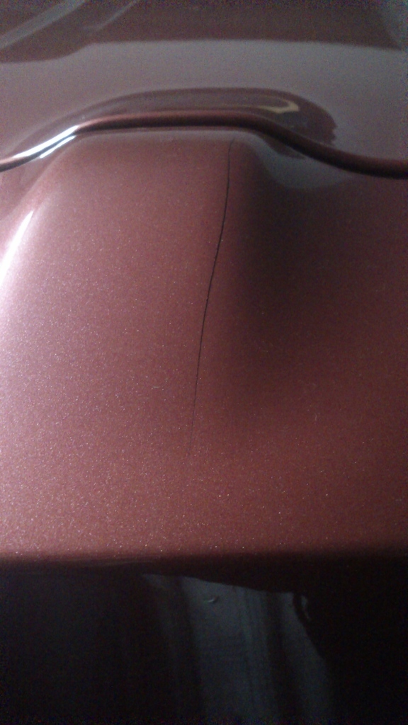

Postprzez Soldi » 26 cze 2012, 09:39
Tak to wygląda u mnie:

Postprzez gryfel1997 » 26 cze 2012, 18:19
witam,
Tak właśnie wygląda pęknięcie klapy mazdy 5. W tym samym miejscu z prawej i lewej strony.
Ja naprawiłem to sam . Dwuskładnikowym klejem FORCH trzyma 2 lata
