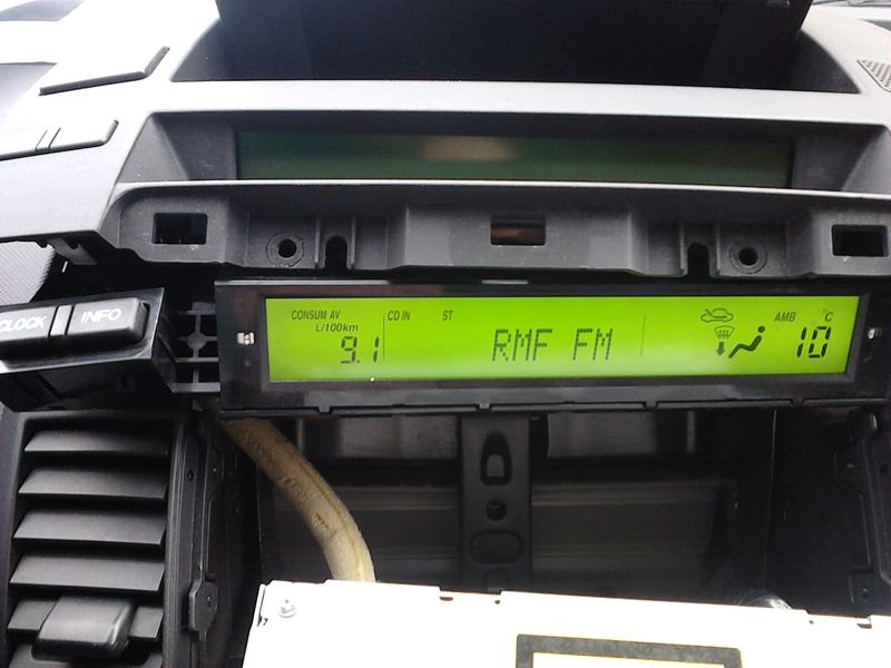

Postprzez iwi » 1 mar 2012, 15:59
W zasadzie Wojtek już napisał wszystko więc dlatego nie spieszę się z odpowiedzią.
A problem w tym, że zamknąłem już wszystko i dopiero jak będę wymieniał radio i podłączał DVD zewnętrzne pod Nawigację to będę miał dostęp do wyświetlacza i podam jego oznaczenia.
Na razie dysponuję tylko zdjęciami że działa .
Więc potwierdzam. Cała robota to wymiana wyświetlacza.
Jak odkręcić wyświetlacz jest na forum w temacie dotyczącym wymiany radia.
kostki są identyczne od wyświetlaczy.
Oznaczenie wyświetlacza napiszę za parę dni.
Efekt poniżej. Na zdjęciu 2 wyświetlacze (stary i nowy)
Wyświetlacz z komputerem
Tak na marginesie spodziewałem się tego bo zakładałem już komputer do
Peugeota Partnera
Citroena Berlingo i Peugeota 206
Polegało to na wymianie wyświetlacza i manetki od wycieraczek.
Tutaj ponieważ przycisk jest razem z wyświetlaczem to sprawa dużo prostsza i tańsza.
Dla informacji – za wyświetlacz dałem 130zł

Postprzez naiLo » 1 mar 2012, 21:11
nowy wyświetlacz czy z allegro ?
rozumiem ze wszystko działa na zasadzie plug&play?
Od: 26 wrz 2011, 20:59
Posty: 80 (1/0)
Auto: Mazda 5 2.0 MZR-CD 110KM 2006r.
Postprzez iwi » 2 mar 2012, 09:48
naiLo napisał(a):nowy wyświetlacz czy z allegro ?
Obojętne – byleby był sprawny. Cena oczywiście z portalu aukcyjnego.
naiLo napisał(a):rozumiem ze wszystko działa na zasadzie plug&play?
tak jak napisałem wcześniej. Zmieniasz wyświetlacz i działa.
Nic nie trzeba zmieniać i dogrywać w ASO itp.
Plug&Play :)

Postprzez grafitmet » 27 mar 2012, 10:24
No i udało się. To rzeczywiście proste. Ważne, żeby wyświetlacz miał przyciski "info". Szkoda tylko, że musiałem czekać na odpowiedź ponad 2 lata. Ale i tak wielkie dzięki. Prz okazji pozdrawiam wszelkie ASO, które każą wymieniać radio, czujniki i inne duperele i koszt wychodzi im wyższy niż wartość samochodu. Gratuluję "głębokiej wiedzy serwisowej"!

Postprzez iwi » 27 mar 2012, 14:33
grafitmet napisał(a):No i udało się. To rzeczywiście proste. Ważne, żeby wyświetlacz miał przyciski "info".
Dokladnie.
Ja szukałem na chybił trafił wyświetlacza z przyciskiem INFO obok CLOCK a w swoim miałem SET i CLOCK.
Nie odpisałeś przypadkiem numeru tej części – będzie łatwiej dla wszystkich.
Ja będę mógł odpisać numer jak będę podłączał DVD pod wyświetlacz. Na razie stanąłem na synchronizatorze V sync i H sync

Postprzez iwi » 22 kwi 2012, 16:45
Numer wyświetlacza, który podszedł akurat do mnie to CC33 B
