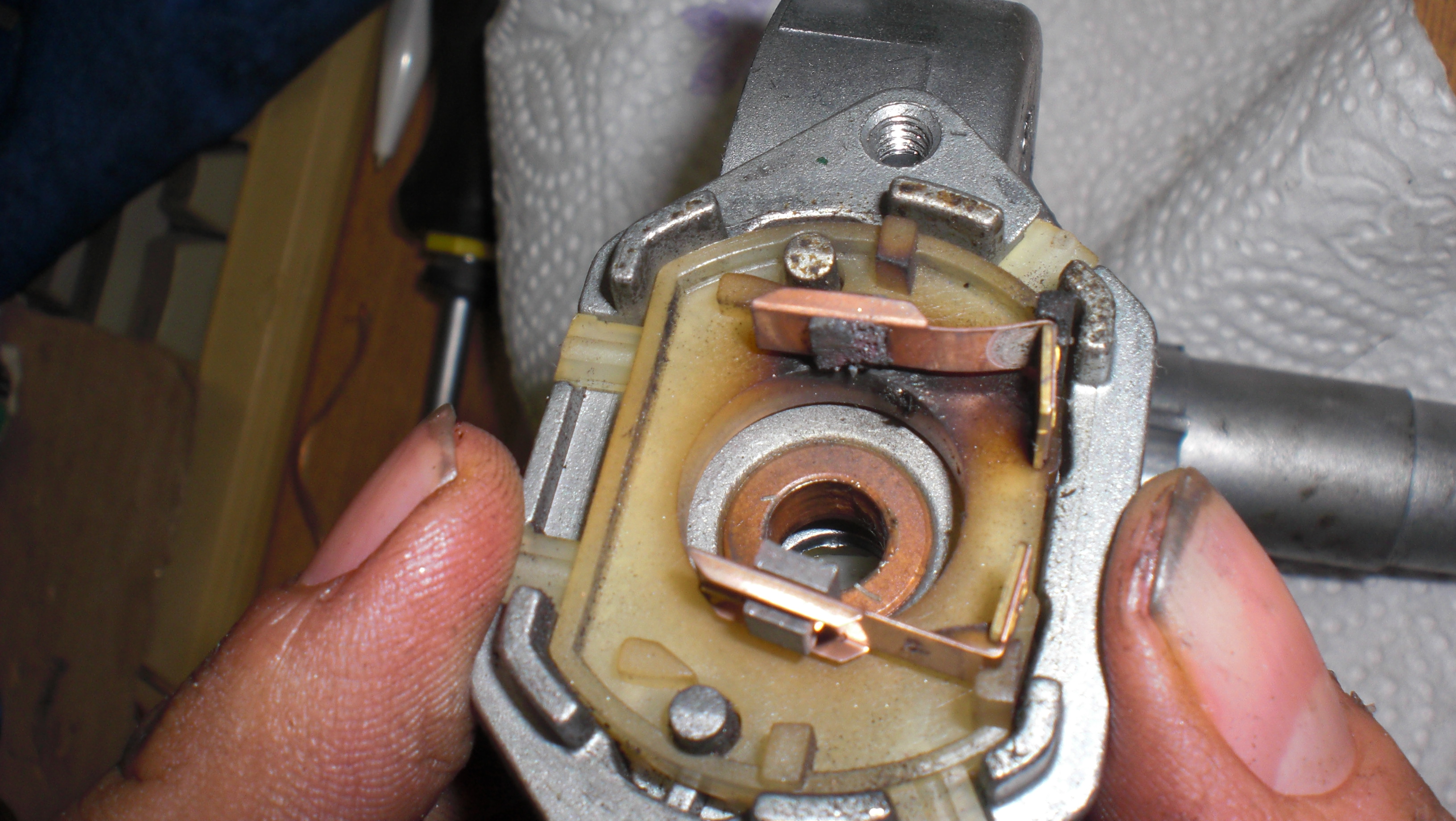

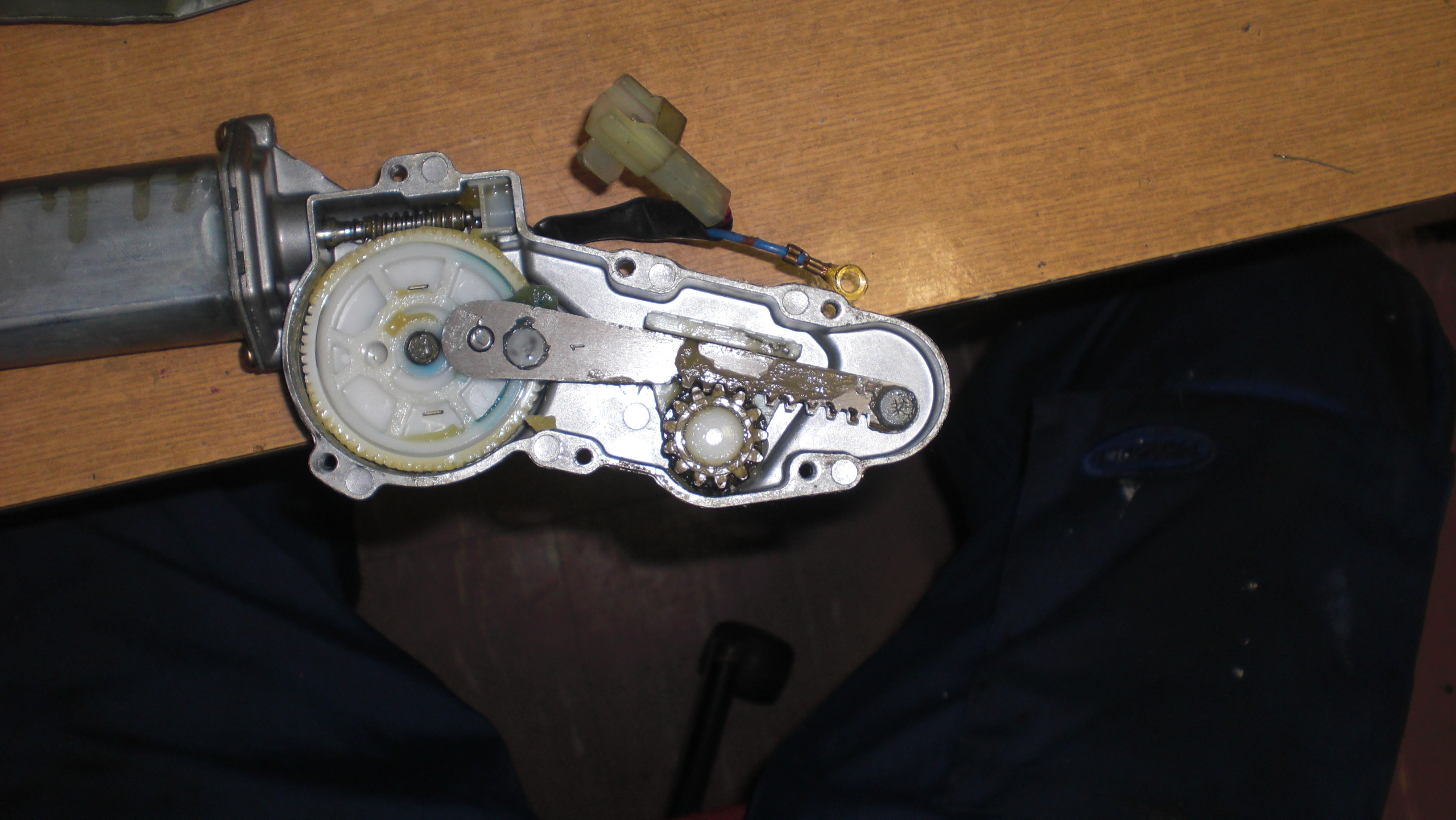

Na życzenie kolegi wrzucam fotorelacje
Z przyczyn niewiadomych i niezbadanych współpracy odmówił silnik tylnej wycieraczki w mojej bj. Korzystając z wolnej chwili wrzucam fotorelację z opisem. W ramach ważnych kwestii to nie podważajcie niczego nożem/wkrętakiem – uszczelki są gumowe lub plasikowe, łatwo je wyszczerbić – straca szczelność i wiecej się już niczego nie wymieni. Taniej i lepiej, jak już będzie człowieka przysłowiowy wuj strzelać, pójść piwo wypić, niż się spieszyć, bo się może skończyć wymianą szyby.

		- zostaje nam taki wystajacy walec z wielowypustem. Moj nie wył nawet tak potwornie skorodowany, wiekszosc rdzy oderwała się z ramieniem wyczieraczki. Sciagamy osłonke plasitkowa palcami, musi zejść. Po zdjeciu widać od wewnętrznej strony okręgi wewnątrz uszczelki. Przy ponownym montażu można je napełnić jakims gęstym smarem, w celu zabezpieczenia wszyskiego – ja użyłem grafitowego. Gesty i odporny na wypłukiwanie woda.
		- tak to wyglada bez osłonki. To słynna śruba w rozmiarze 23 – moj sposób odkręcenia to klucz + podbijak i zdecydowane opukanie, penetrator molibdenowy (rust remover czyli taki z odrdzewianiem) (szpraj), znowu popukać, dobrze wyczyścić małą szczotką drucianą, i tak w kółko, aż pójdzie. Nie użyłem jakiejś mega siły. Ostateczni poszlo u mnie z momentem mysle ze w okolicach 80- 90 Nm (koła dokreca sie w przedziale 100 -120 bodajże). Sam proces odkrecania trwał ze 3,4 godziny – przetrzyj, puknij, pskinij, idź robić coś innego itd. Az puściło. Pomogło mi również przykładanie pręta miedzianego do kazdego z boków nakretki i pukniecie stanowcze podbijakiem.
