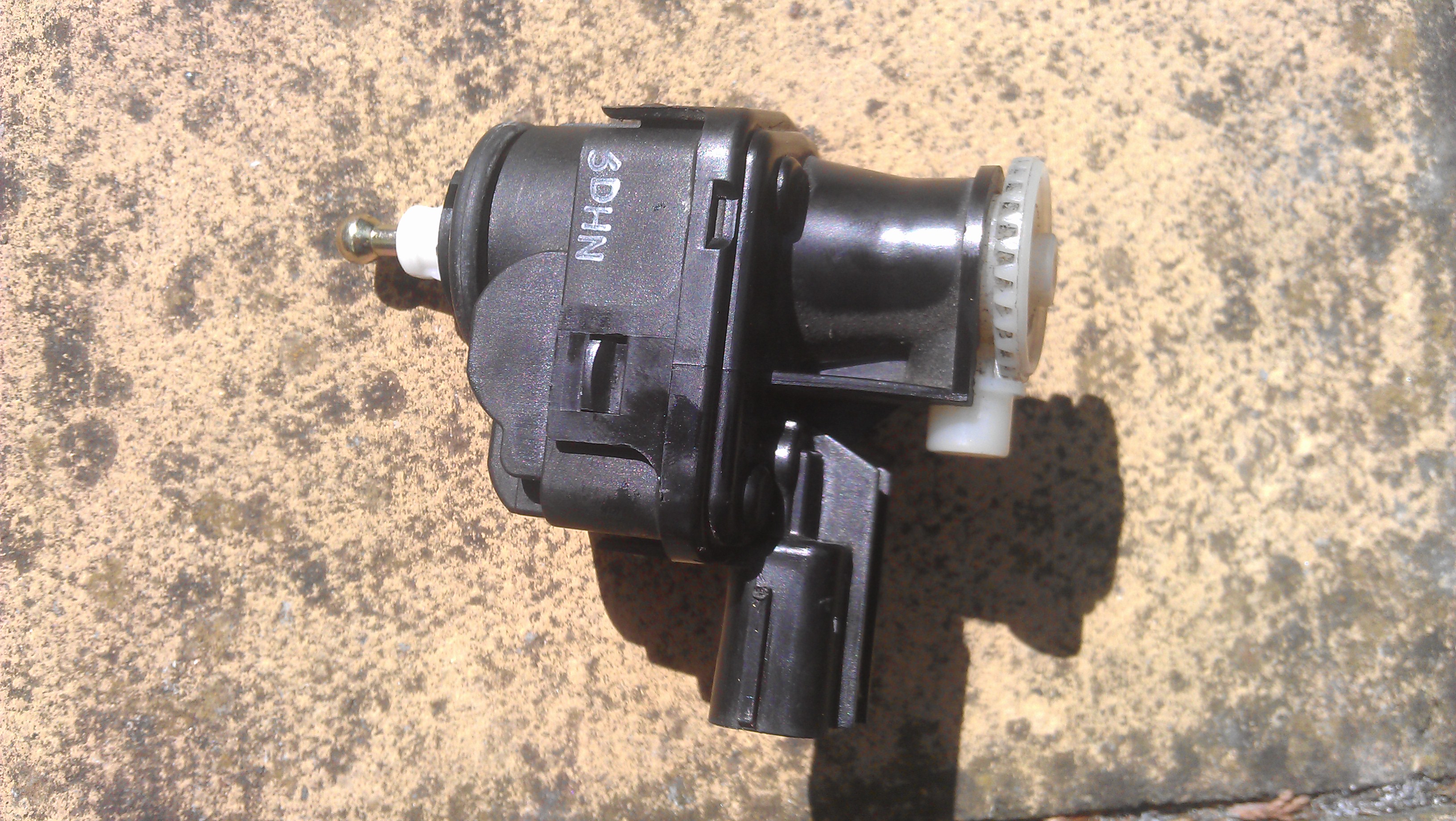

Postprzez adimas10 » 10 kwi 2012, 14:06
Czy ktoś może potwierdzić wiadomość jaką dziś usłyszałem ze silniczki regulacji ksenonów występowały w dwóch różnych wersjach? Chce zmienić reflektor i teraz nie wiem czy te silniczki różniły się w wersji przed liftem i po lifcie czy po prostu były dwa różne rodzaje np. tylko w wersji przed liftowej? Jak ewentualnie rozpoznać, który rodzaj silniczka mam u siebie?
Od: 26 mar 2012, 13:19
Posty: 60
Skąd: TM/PZŃ
Auto: Mazda 3 BK 2.0 LF Top '05 HB
Postprzez Mazda 3 » 8 lip 2012, 17:58
Najlepiej Wymień cały mechanizm bo o sam silniczek myśle, że będzie trudno... U mnie też światła nie chodzą a myśle że powinny bo jak odłącze wtyczke i włoże spowrtoem to da się wyczuć jak przez sekunde silniczek pracuje... ale też niewiem co jest z nimi nie tak wyciągałem je rozkręcałem potem skręcałem i nic. W środku są takie suwaki (potencjometry) wydaje mi się że oba muszą być tak samo ustawione żeby wszystko chodziło jak należy ale narazie mi się nie chce wyciągać drugi lampy
